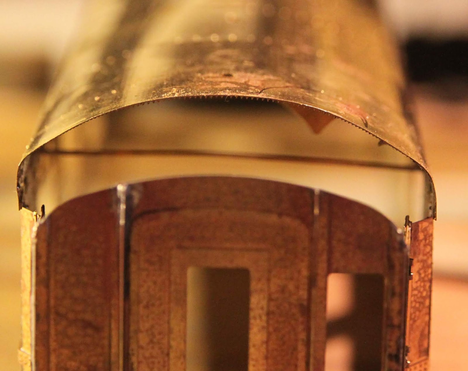

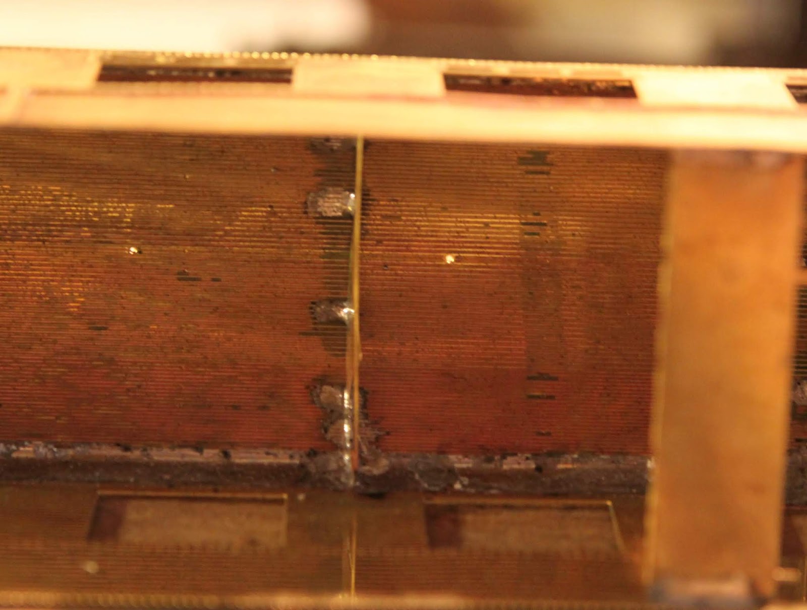

De drie tussenwanden heb ik geplaatst en als je langs de zijkant kijkt is het toch niet helemaal recht. Los, vast, los, vast...vrijwel recht. Vervolgens de originele daksteunen geplaatst, maar ook dan blijf je golfpatroon zien en de zijwanden blijven door de fragiele constructie knijpbaar/vervormbaar. Dat werkt dus niet 100% (zei de purist).
Wat is het gevolg van een golvende/niet stabiele zijkant...het opzetdak zal niet overal even goed op de zijwand aansluiten en dat zie je. Het zal en moet recht. Dat kan je bereiken, en heb ik gedaan, door aan de binnenzijde een grote rechthoekige plaat te zetten. Dan maar geen Gotische plafondjes. Let wel, daar kijk je zelden naar (wel leuk om te bouwen), maar die golvende daklijn zie je iedere keer dat je naar het model kijkt. Concessie 2.

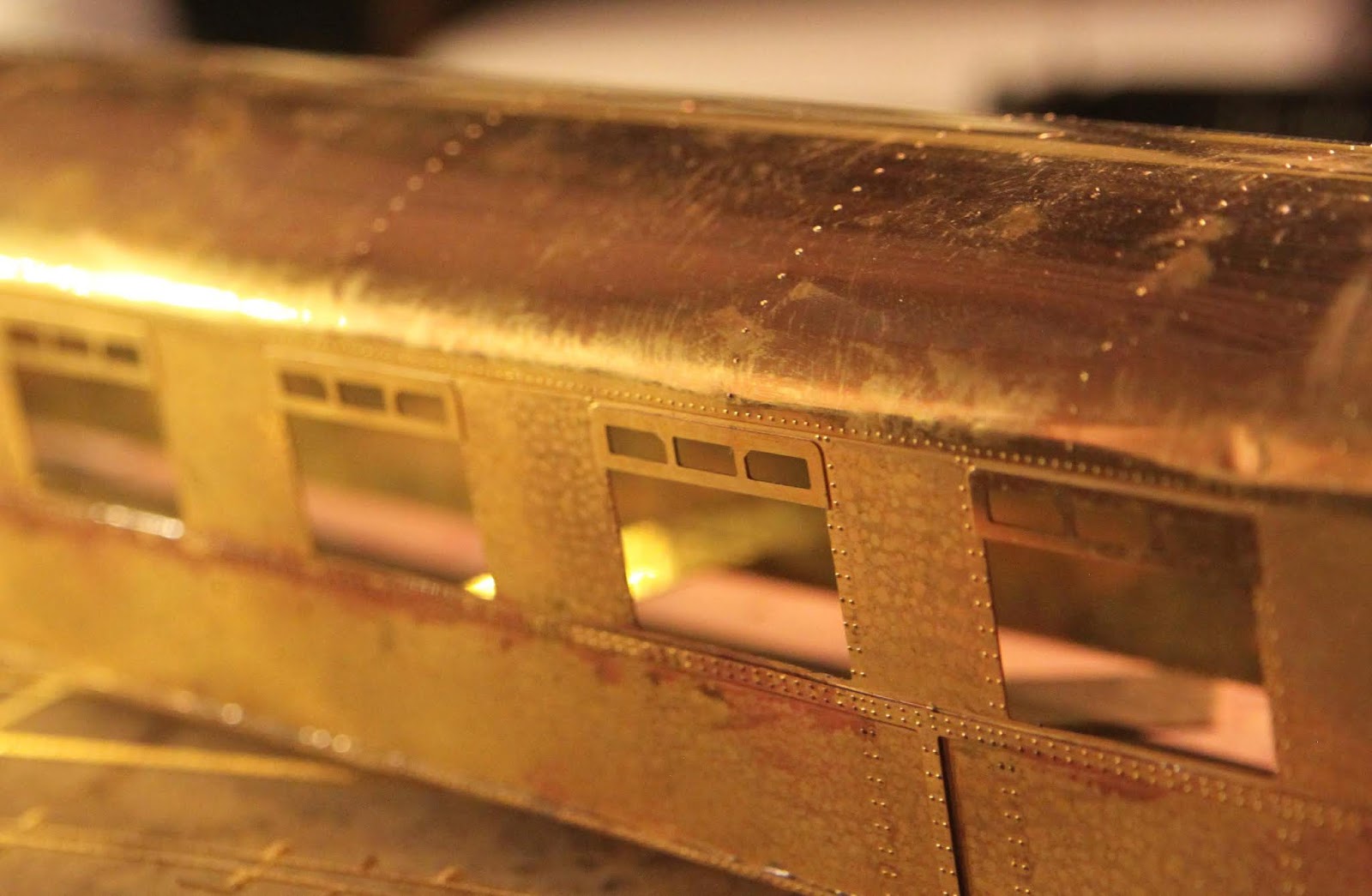

Omdat er geen stevigheid is, probeer ik het juist zo.

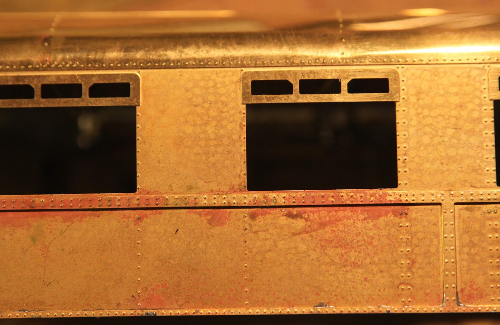

Ik heb alles aan elkaar gelaten zoals het op de etsplaat zit. Alleen een dubbel dak erover gemaakt. Dat steekt nu net zoals 1:1 over de zijwanden.
Dit was geen makkelijke klus, maar het kan.
Nu nog de klinknagels er netjes in zien te krijgen

Ik schreef: Nu nog de klinknagels er netjes in zien te krijgen
Krijg ze er wel in, maar zoals verwacht niet echt netjes doordat de plaat niet plat onder de pers ligt. Kortom, reddingsoperatie van de afgekeurde etsplaat via deze methode niet gelukt.
