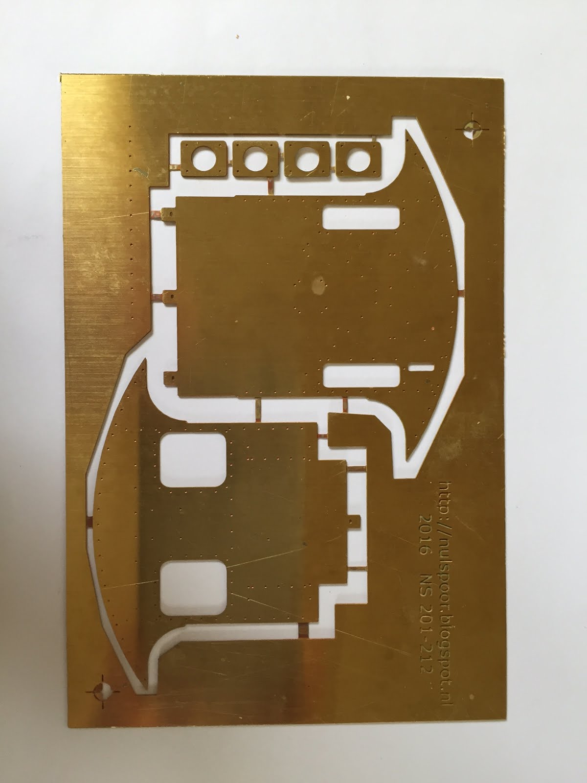

Eerste beelden van het etswerk. Na een ongelukkige posttraject met staking en nodeloos retourtje Nederland zonder huisnummer zijn de etsplaatjes binnen. Deze keer in verschillende diktes, dat is bij Moog niet duurder, dus waarom niet. Messing 0,4mm voor de opbouw, 0,6mm voor het frame en 0,9 voor de treeplanken. Ook nog wat details in 0,25 nieuwzilver
De wanden van het machinistenhuis lopen over de frameplaten en onderbreken de voetplaat. Dus maatvoering van die onderdelen is wel een issue. Ik heb daar het volgende op bedacht: de twee voetplaatgedeeltes zittesvop de juiste afstand in de etsdeeltje, dus eerst frameplaten solderen en dan pas uit de fret knippen. Gelijk een prima haaks en recht begin. Volgende stap is natuurlijk een paar avondjes vijlen en klinknagels persen. Hoewel de eerste serie sikken veel verzonken klinknagels heeft blijven er nog genoeg over

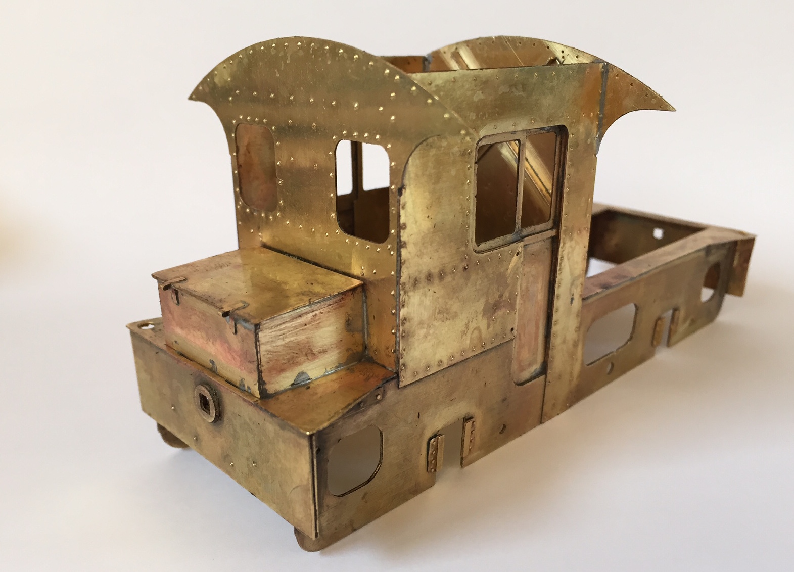

Ik heb een beginnetje gemaakt met de huif. CorV had een mooie schoorsteen gedraaid dus die moest er gelijk ook op. Bijgaand twee plaatjes van het resultaat tot nu toe (zonder schoonmaken)

23 February 2016, 20:53:26 »
Leuk beginnetje

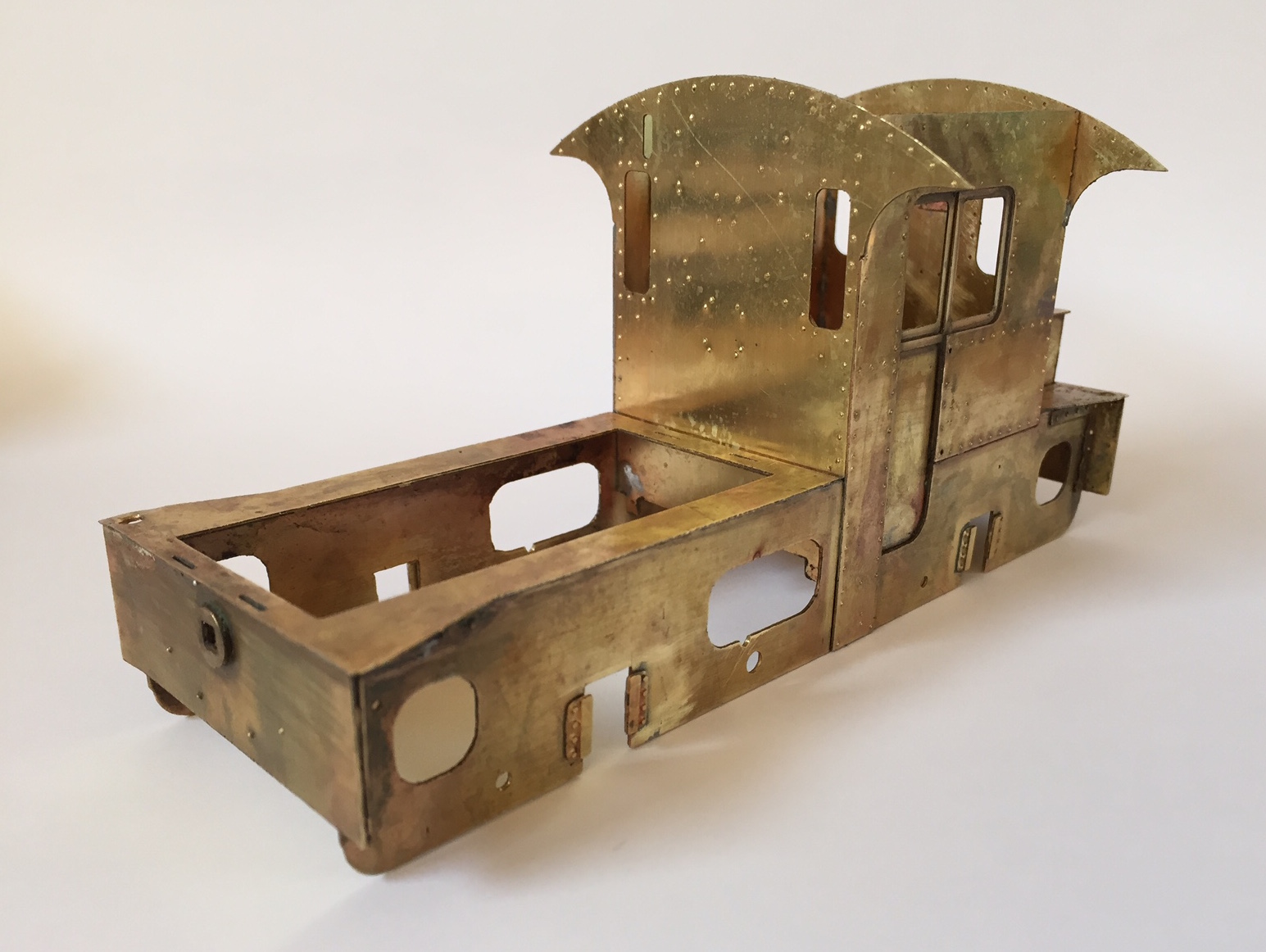

03 March 2016, 11:45:29 »
weer een stapje verder

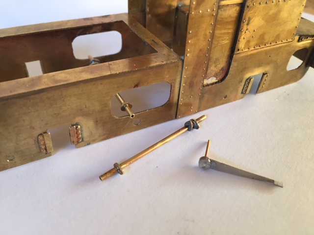

waar ik nu tegenaan loop, en nog niet uit ben, is de voetrem. In de eerste serie( zie afbeelding in de eerste post) is er alleen een voetrem, anders van model en op een andere plek, later gaat die iets omhoog en komt de de hefboom erbij. Weet iemand wanneer deze wijziging is door gevoerd?

Als je de archiefentry van de tekening kent in het Utrechts archief kan je volgens mij ook de constructiewijzigingen nagaan, al is niet alles er op terug te vinden.
Of het wordt foto's kijken. Ik zie op het archief bijvoorbeeld een foto van de 204 uit 1941 die al de standaard voetrem en handle heeft.

nog een paar plaatjes van de voortgang: voor het remwerk heb ik toch iets gemaakt, de gaten in het frame zijn best wel groot
voor en achterkant machinistenhuis zitten er op! voor het dak er op gaat wil ik zo veel mogelijk details er in hebben, later kom je er slecht bij. Al wil ik wel de twee vloertjes demontabel houden
tot zo ver......
