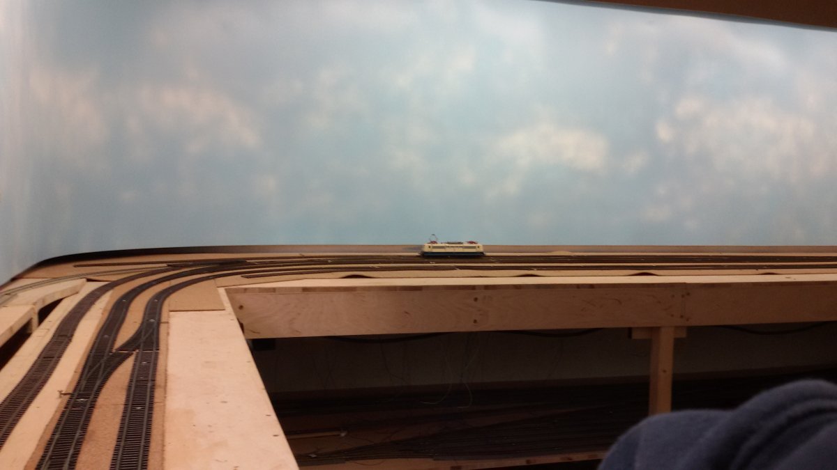

Kijkrichting "oostwaarts" richting tunnel. Na de tunnel komt het dubbele spoor langs het depot. In dit dubbele spoor is, gecombineerd met de aansluiting met het depot, een dubbele sporenverbinding opgenomen.
Kijkrichting "westwaarts". In de verte een BR 151 in één van de bovengenoemde goederensporen (spoor 5).
Hier gaat het station langzamerhand weer over in de vrije baan richting de "grote stad". Helemaal links zie je het privéspoor dat in Waldberg-West op de sporen van de Bundesbahn is aangsloten. Op de goederensporen van Waldberg-West worden de releatief korte treintjes bestaande uit zelflossers samen- of uiteen-gerangeerd.
De beide sporen rechts zijn van de hoofdbaan en zijn eveneens van een dubbele sporenverbinding voorzien.
Hiertussen bevindt zich een uithaalspoor t.b.v. rangeerbewegingen op spoor 4 en spoor 5.
Hier wat duidelijker. Het is allemaal nog in wording. Eén grote bouwput nog aan deze kant van de baan, maar de basis staat er in ieder geval.
De behoorlijk steile klim van het privéspoor (vandaar de hele korte treinen van en naar de Zeche Waldberg), daarnaast het uithaalspoor en helemaal rechts het dubbelsporige hoofdspoor met de dubbele sporenverbinding hier nog een keer wat beter in beeld.
Hier een poging het station Waldberg-West in één keer in de breedte op de kiek te krijgen

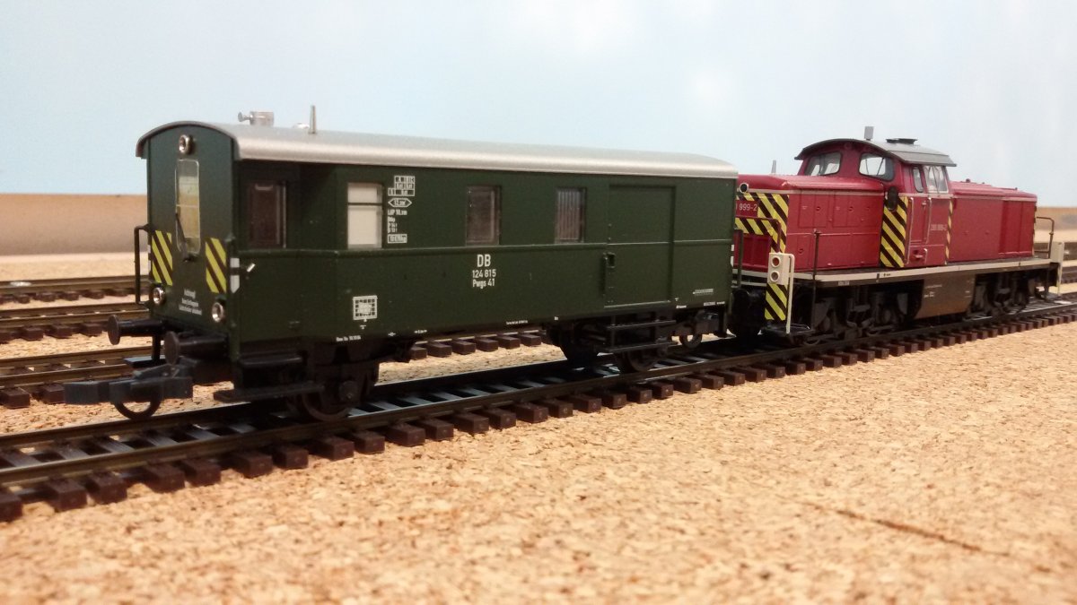

Vandaag even wat materieel van de privé-spoorlijn van en naar de kolenmijn uit het stof gehaald.
Daar de lijn van station Waldberg-West naar Zeche Waldberg enorm stijl is moet de loc zich altijd aan de dalzijde van de trein bevinden.
Daar het zicht vanuit de cabine tijdens de rit lang de hele trein heen naar voren uiteraard belemmerd is heeft met daar wat op bedacht: De zogenaamde "Vorstellwagen".
Deze wagen komt aan de "voorzijde" van de trein te staan en vanaf deze positie worden per radioverbinding de stuurcommando's aan de zich in de duwende loc bevinden machinist doorgegeven. Dit is dus anders dan een stuurstand waarvanuit men direct invloed op de trein-(loc-)besturing heeft.
Hier het duo dat het kolenvervoer van en naar de mijn voor zijn rekening gaat nemen,
Met wat boren en vijlen krijg je dan van een dichte kopwand uiteindelijk dit....
Op het dak wat dingentjes erbij geplaatst.
LEDs achter de koplampen zorgen voor front- en sluitsein.
Hier de duwende ex DB-loc van de serie BR 290
De zwaar beladen karavaan komt zojuist weer, nu dus met de loc voorop, bergafwaarts station Waldberg-West (in wording) binnen.
