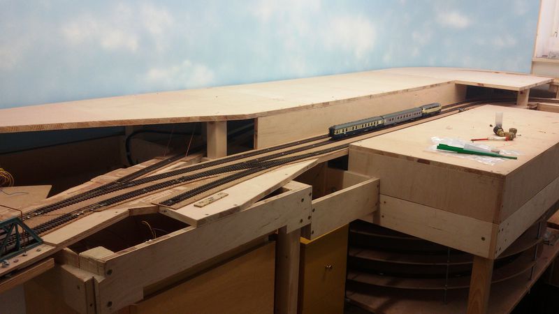

Zo, nu lekker verder met modelspoor
Wanneer een loc het depot oostwaarts verlaat komt de loc eerst over een lange, zijwaarts open-en dicht gaande brug. (waarvan je nog juist een heel klein stukje helemaal links op de foto kunt zien).
Vervolgens is er een aftakking in het spoor. Een zogenaamde "Abzweig". Bij een Abzweig hoort nog een naam (die ik nog moet bedenken dus voorallsnog is het de azn ->abzweig zonder naam
Het spoor links duikt een soort van tunnelgat in; dit is de afdaling, via de railspiraal, naar het schaduwstation.
De twee doorgaande sporen leiden naar het fictieve station van de grote stad. (In werkelijkheid komen deze sporen, via station Waldberg-West, uiteindelijk aan de westzijde van het depot weer uit).
Het meest rechter spoor is een kopspoor. Deze fungeert als "tussenstop" voor locomotieven en dient uitsluitend en alleen de rangeerbeweging voor deze locs die na hun inzet op het rondgaande spoor uiteindelijk weer terugkeren richting depot.
Aan de linkerzijde eveneens te zien de 12 cm hoger gelegen nu nog grote lege vlakte waar straks de kolenmijn "Zeche Waldberg" moet ontstaan.
Om constructietechnische redenen moet de steunmuur van de kolenmijn zodanig dicht op het spoor staan dat er nauwelijks nog ruimte is om hier een steunmuur van gips of hardschuim tegenaan te plaatsen.

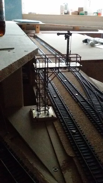

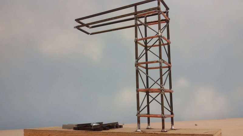

Hallo ben ik weer,
Voordat ik verder ga met klussen aan het betreffende baanvak tussen Bw Waldberg en "de grote stad verderop" wil ik toch zorgen dat er allereerst een goed werkend armsein op een seinbordes komt te staan.
De combinatie mechanische seinpaal op een zogenaamde signalausleger (signalbrücke heeft minimaal twee pootjes) zal nog een hele uitdaging worden. Het sein moet zowel Hp0 en Hp1 alsook Hp2 kunnen tonen. Dat houdt in : twee trekstangen en dito aandrijvingen. Ach, waar een wil is is een (spoor)weg.
Omdat het hier reeds voorhanden zijnde signalausleger van Brawa (8620) uitsluitend is bedoeld voor lichtseinen en ik verder geen zin had om uitgebreid te gaan zoeken ben ik zelf maar een beetje aan de slag gegaan met wat stukjes spoorstaaf en draad.
Bij lange na niet goed genoeg voor bijvoorbeeld een diorama, maar voor een noodzakelijk kwaad op een spoorbaan waar het ding toch een beetje op gaat in de massa is het prima zo.
Als alternatief had ik een seinpaal links van het betreffende spoor kunnen plaatsen met rechts van het spoor op de eigenlijke plek van de seinpaal een zwart/wit geblokt bord ten teken dat het sein naar links is verhuisd. Maar ik vind dit in deze situatie geen goede oplossing en zo moest er kunst en vliegwerk aan te pas komen, wat natuurlijk altijd extra leuke uitdaging is.
Hier de signalausleger al een beetje in wording. Natuurlijk worden de klodders soldeer nog verwijderd en één en ander nog mooi glad gevijld. Straks één maal op grijsgroene kleur gebracht valt het geheel een beetje weg in het landschap en dan komt de inmiddels ingekorte seinpaal bovenop het gevaarte de aandacht opeisen.
Doordat het ding uit metalen onderdelen is opgebouwd is het lekker stevig en bovendien kan het straks met slechts één kabeltje voor de verlichting van de seinlantaarns toe.
Dit is de locatie waar het bordessein zo ongeveer moet komen te staan. Reden om voor deze oplossing te gaan is het feit dat de steunmuur zo dicht op het spoor staat dat de machinist een regulier geplaatste seinpaal op deze plek niet of nauwelijks voortijdig kan zien. Bovendien is er op deze plek ook nauwelijks ruimte voor de "uitslag" van de bovenste signaalvleugel bij Hp0. Deze komt dan door de krappe bedoening hier ter plaatse met de steunmuur in aanraking.
Wanneer de signalausleger is afgebouwd haal ik deze van de vier schroefjes af en plaats deze dan op een "betonnen" sokkel zodat de doorrijhoogte weer volgens de norm zal zijn.
Volgende stap is het bordes met daarin wat voorbereidingen voor de mechaniek.
Wordt vervolgd...

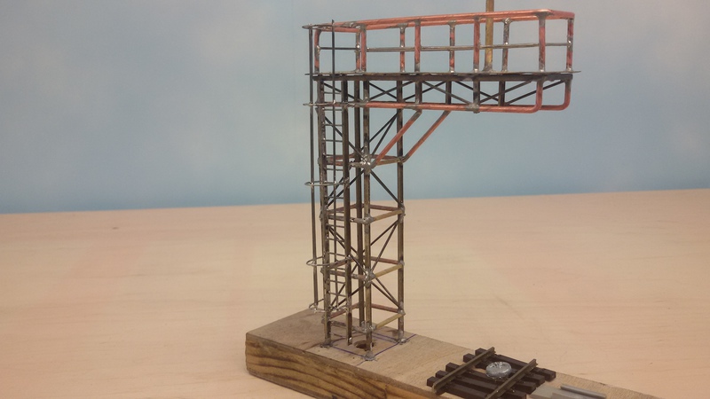

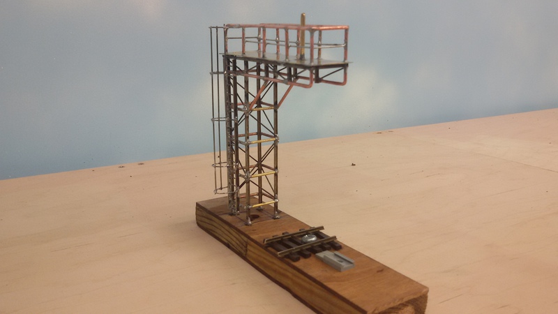

Beetje bij beetje steeds een stukje verder:
In het bordes zijn de nodige gaten voor trekstangen en verlichtingsdraad reeds aangebracht. Omwille van een gemakkelijke demontage bij reparatie of vervanging van de seinpaal zit de ingekorte mast slechts op een op het bordes vast gesoldeerd messing pijpje geklemd.
Details als hekjes, trap, sokkel en wat andere details volgens pas wanneer ik de aandrijving voor het geheel helemaal goed uitgedokterd heb. Dan weer deels demonteren, ontdoen van alle overtollige uitsteeksel en soldeertin-resten en uiteindelijk in een mooi resedagroen (?) of iets in die zin brushen.
De Signalausleger in wording.
Hier de plek waar ie zo ongeveer moet komen. Uiteraard wordt de uiteindelijke mastvoet/sokkel een stuk lager dan het stuk hout waar het geheel tijdens de bouwfase op rust.
Tot zover maar weer...

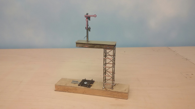

Na een tip van een modelspoorcollega om de nogal zwaar ogende bordes-constructie te vervangen voor een meer open bouwvorm heb ik vanochtend de boel een beetje veranderd.
Nu zijn de draagmast en het bordes optisch inderdaad wat meer in verhouding ten opzichte van elkaar.
Het bordes heeft door de spantenconstructie niets van haar sterkte hoeven inboeten. Nadeel van de open bouwwijze is nu dat ik meer mijn best zal moeten doen om de aandrijving/trekstangen aan het zicht te onttrekken.
Toch met ik al met al niet ontevreden over dit seinportaal en ik zal met dit concept dan ook doorgaan.
Gekost heeft dit verhaal eigenlijk niet of nauwelijks iets. Een paar oude spoorstaven, wat draden, een plaatje messing en wat geduld. Het sein wat ik ga gebruiken was sowieso al naar de knoppen en krijgt hiermee een tweede leven.
Seinportaal fase II
Wordt vervolgd...

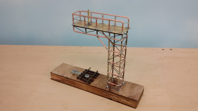

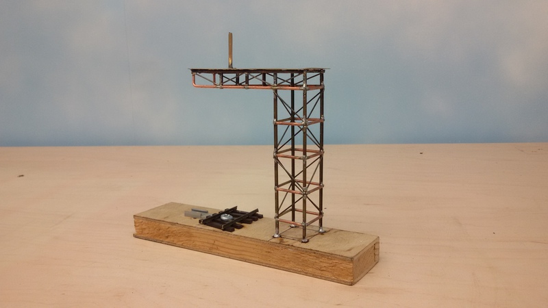

Zo een stap verder met het seinportaal:
De hekjes zijn op inmiddels het bordes gesoldeerd en de boel is in zijn geheel even goed gereinigd van alle viezigheid die er bij het solderen om de hoek komt kijken.
De aandrijving is inmiddels ook uitgedokterd. Het wordt een aandrijving via een trekstang door een messing buisje in het portaal. Aangedreven wordt het sein door een langzame wisselmotor uit de rommelkist.
V.w.b. de sein-aandrijving nog een mooie meevaller:
Ik was aan het piekeren hoe ik beide vleugels van het sein zonder problemen goed zou kunnen aandrijven zonder dat de trekstangen en beide benodigde motoren elkaar in de weg zouden zitten, maar dit probleem heeft zich gisterenavond helemaal vanzelf opgelost.
Het blijkt nu ineens dat het afbuigende wissel naar het tegenspoor( waarvoor ik de Hp2 -vleugel in gedachten had nodig te hebben) helemaal niet als spoor voor "Zugfahrten" kan en mag worden gebruikt, maar uitsluitend voor : Rangierfahrten.
Bij Rangeren horen echter hele andere seinen dus vervalt hierbij de Hp2 vleugel op het sein. Het benodigde mechanische rangeersein is er ook in lage uitvoering en deze wordt dan voor het seinportaal rechts in de bedding naast het betreffendespoor geplaatst.
Kortom: slecht 1 i.p.v. 2 aandrijving voor het seinportaal nodig.
Nu nog verder werken aan de laatste loodjes.
- voetstuk/sokkel bouwen
- trap + veiligheidskorf solderen
- gronden +spuiten
- aandijving installeren
- details aanbrengen
Basis van portaal afgebouwd en gereinigd

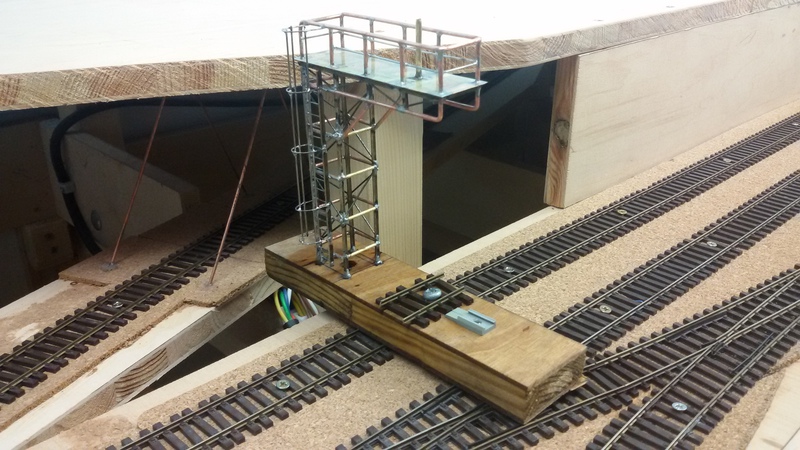

Vanmiddag tussen de bedrijven door alvast maar een trap aan het portaal geknutseld. Echt een gepruts van hier tot Tokyo...
Eerst twee spoorstaven tegenover elkaar op de mast gesoldeerd en daarna 17 minuscule traptreden van messing draad.
Als laatste moest er nog een soort van veiligheidskooi om de strap heen worden gemaakt.
Hier de trap met de kleine te solderen treden. Bij dit soort klussen blijft het raam van de treinenkamer maar beter dicht. U begrijpt vast waarom..
Hier zijn de contouren van de "korf" te zien.
Even op locatie kijken hoe het er straks een beetje uit komt te zien ...
Wordt weer vervolgd...

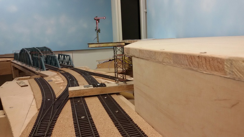

Vanmorgen de boel in de baan gebouwd en getest:
Het hoofdsein functioneert zowel mechanisch alsook lichttechnisch prima
Nu nog een "W"arte-sein aan de mast van het hoofdsein en een voorsein rechts naast het hoofdsein in de ondersteboven-positie, al hangend, aan de seinbrug. In de bedding rijrichting rechts dan nog een laag rangeersein.
Als de andere seinen ook op/aan de brug zijn geplaatst en getest kan de boel in een groen/grijzige kleur worden gespoten en een beetje geweatherd.
