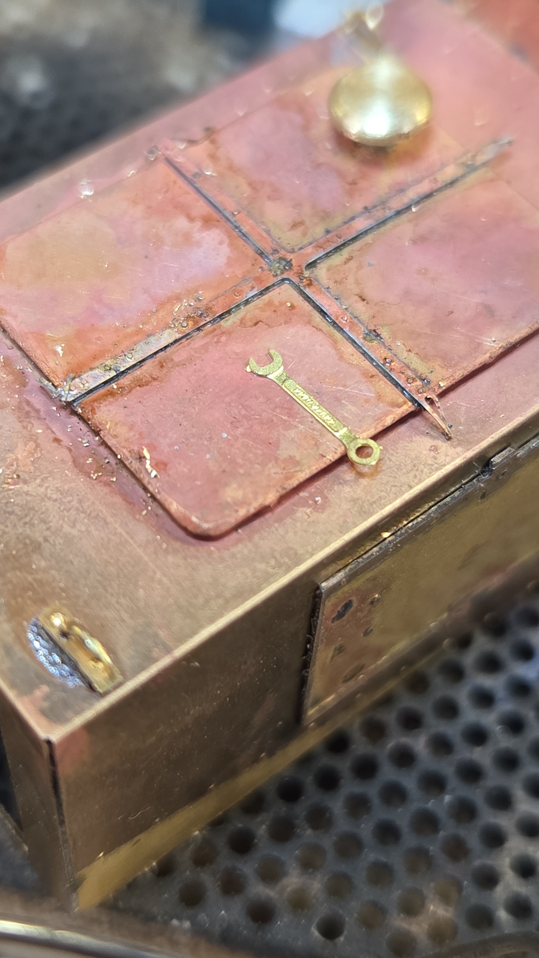

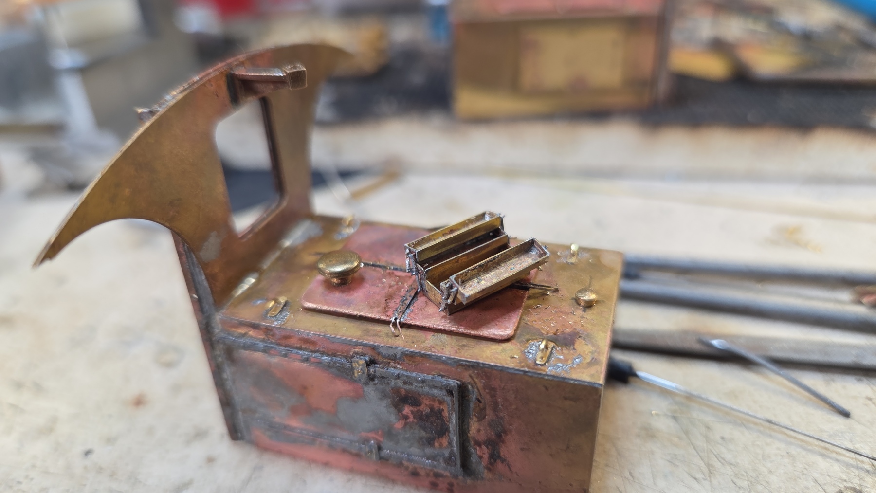

  • Berichten: 629
Re: Oersik etsplaat spoor 0, bouwverslag
« Reactie #494 Gepost op: 02 November 2025, 15:56:21 »
Als je na de oersik nog een uitdaging zoekt
Je eigen gereedschapkist en gereedschap
Voor op je sik
 ;D
