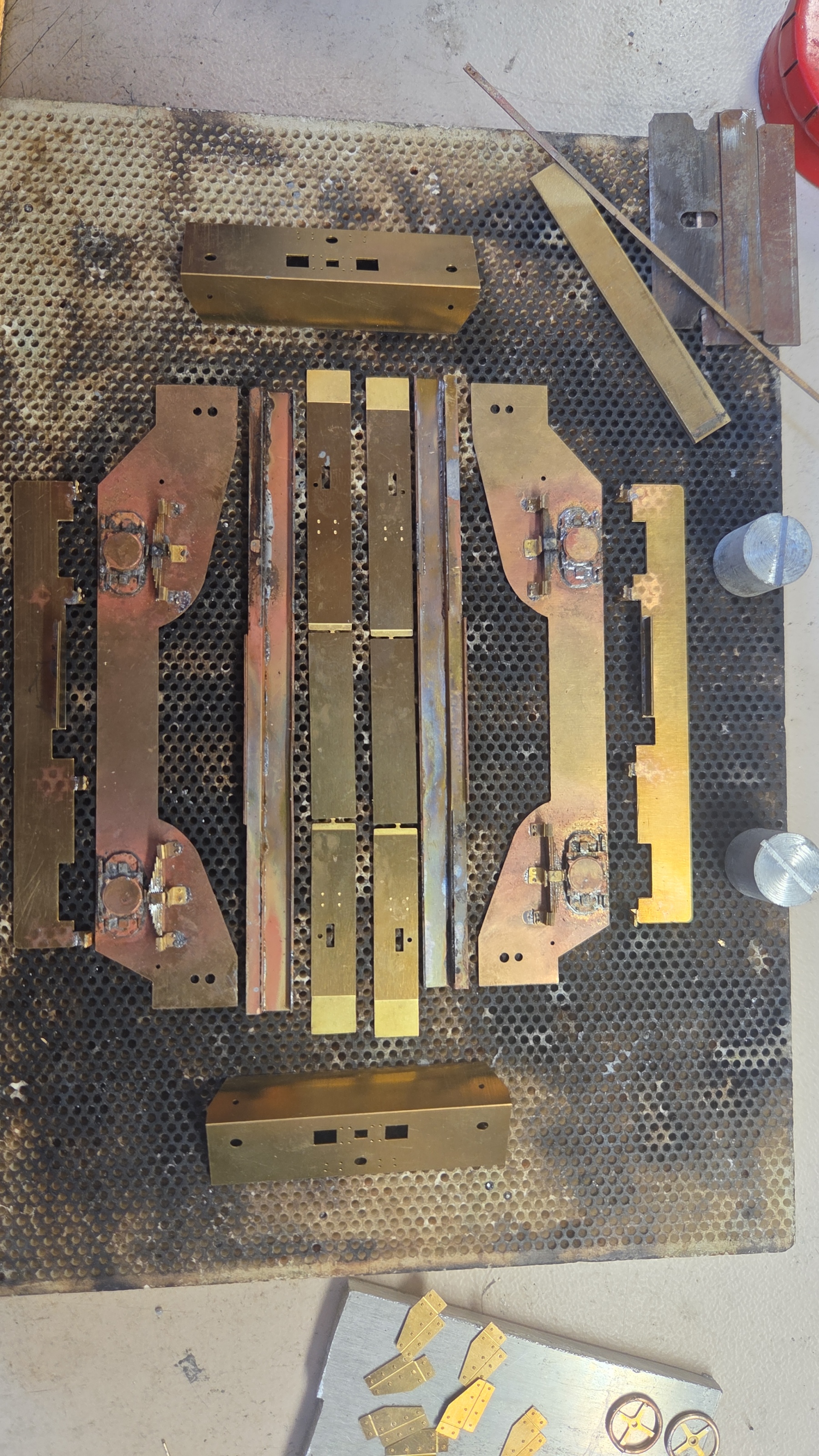

Nu begonnen met een 2e oersik voor een vriend
Mooie gelegenheid om mijn eigen sik ook eens af te maken
Cor

Lekker bezig Cor. Het is weer messingweer

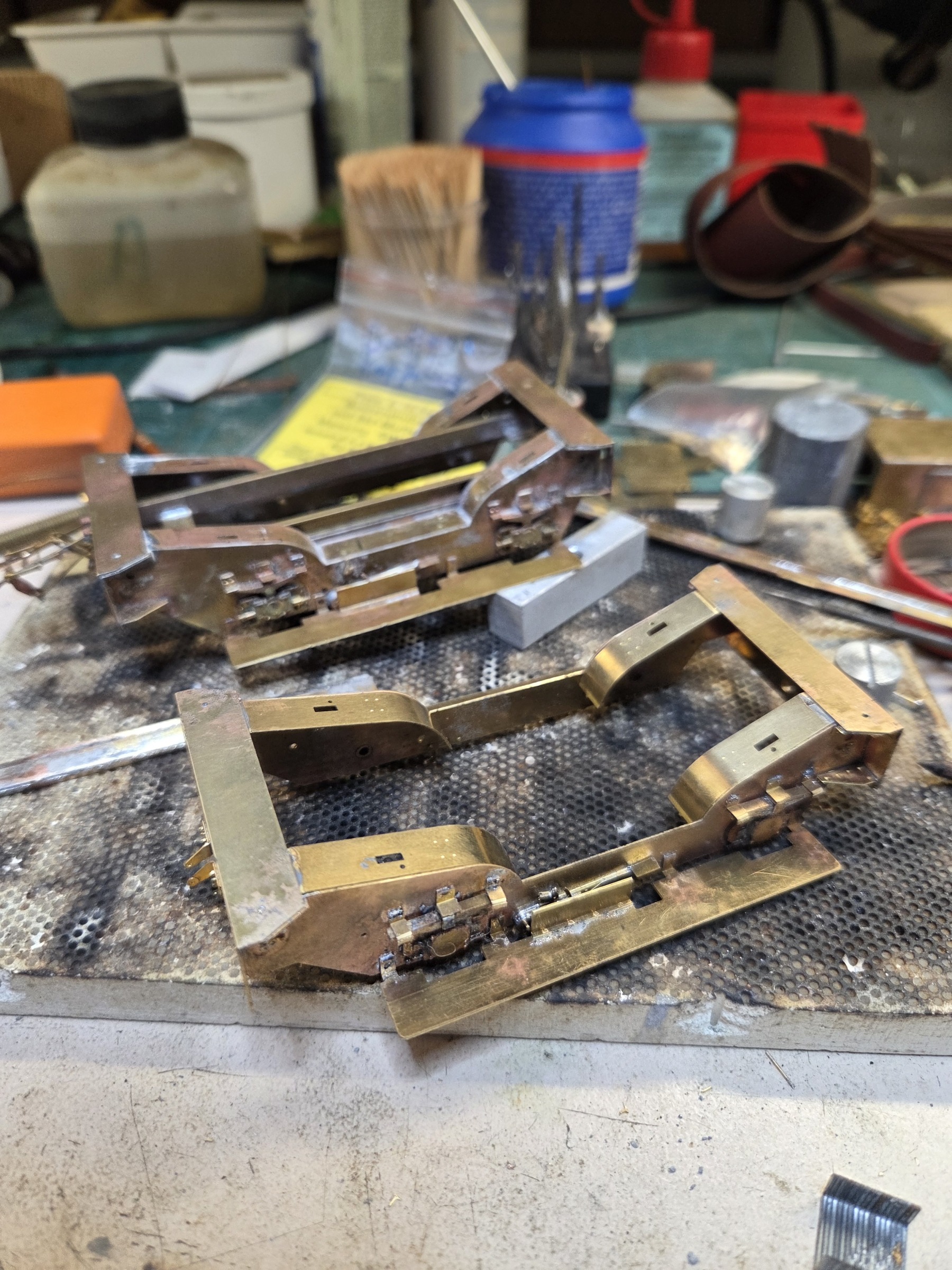

31 October 2025, 16:15:20 »
Langzaam aan komen we er
Al eens gekocht, vleugel moeren, en weer opgezocht
Cor

01 November 2025, 02:03:29 »
Ow die wing nuts zijn wel handig
