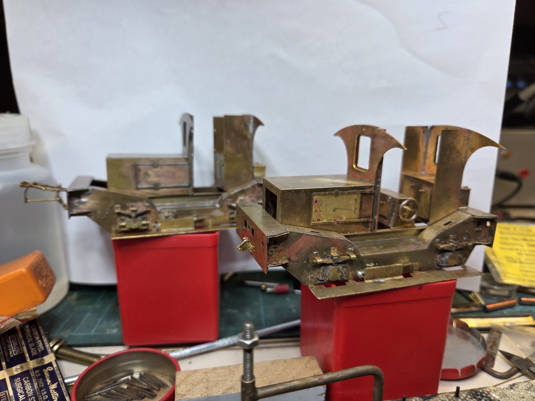

Nu begonnen met een 2e oersik voor een vriend
Mooie gelegenheid om mijn eigen sik ook eens af te maken
Cor

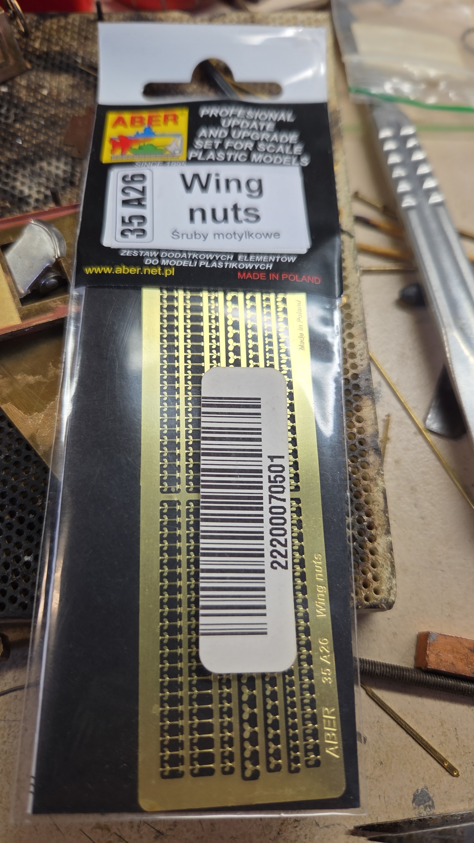

Al eens gekocht, vleugel moeren, en weer opgezocht
Cor
  • Berichten: 5578
  • Team Mitropa
Re: Oersik etsplaat spoor 0, bouwverslag
« Reactie #493 Gepost op: 01 November 2025, 02:03:29 »
Ow die wing nuts zijn wel handig (y)
