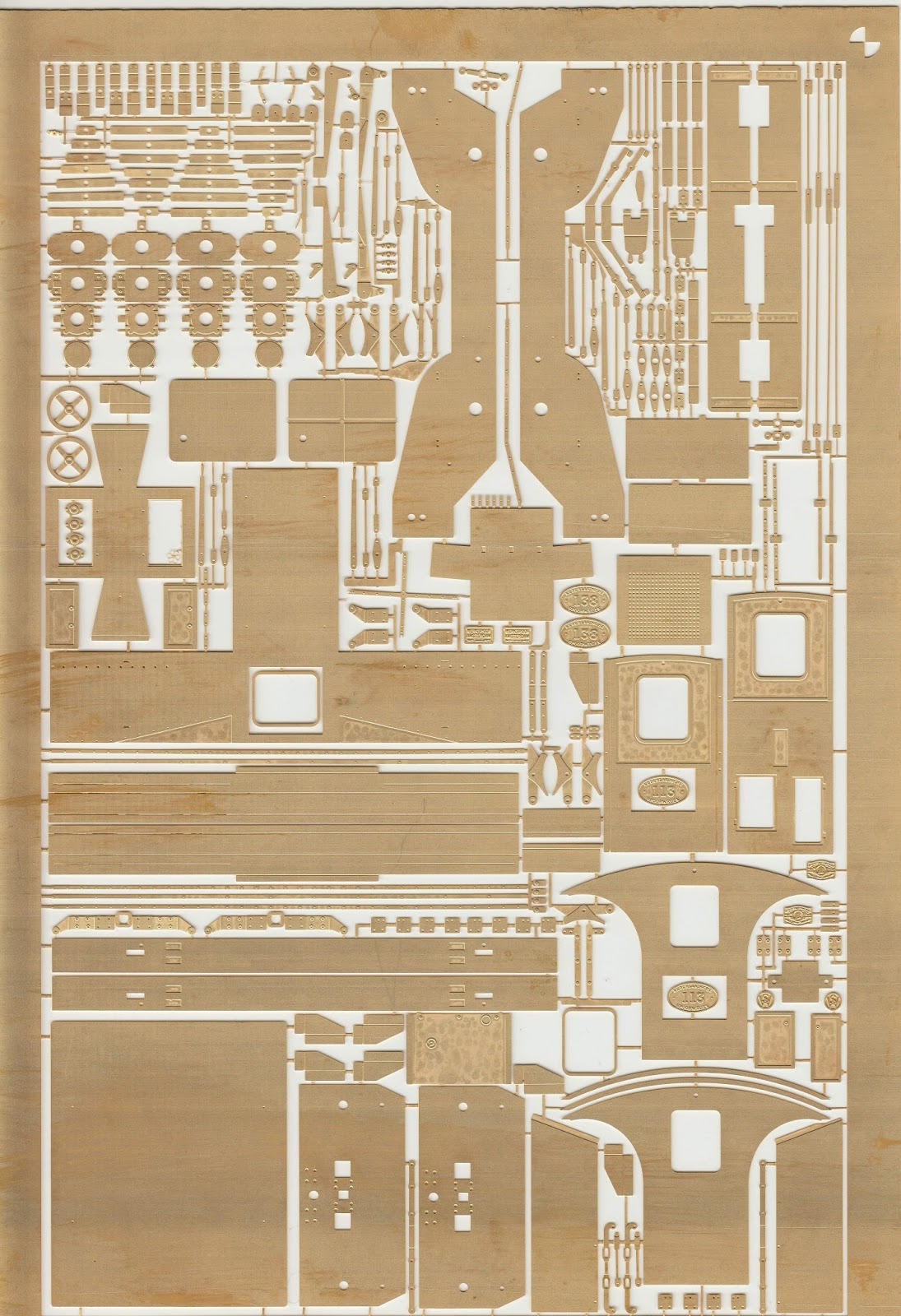

Je hebt een pb.
de etsplaat ziet er zo uit:

02 September 2020, 21:25:15 »
Een hoop onderdelen haal ik er zo al uit en waar ze waarschijnlijk komen.

Heb net Edwin geschreven, we gaan de uitdaging aan.
Het zal niet gelijk van kiet gaan ivm met werkzaamheden rond om de wereld en gezin
maar Rome is ook niet in een dag gebouwd.

(y)Arnout heb je net een pb geschreven, en je krijgt een zeer compleet pakket aan tekeningen en foto's van Edwin toegestuurd.
Als je de draadtjes hier eerst leest stap voor stap dan vallen alle stukjes vanzelf op hun plaats.
gr Joke
