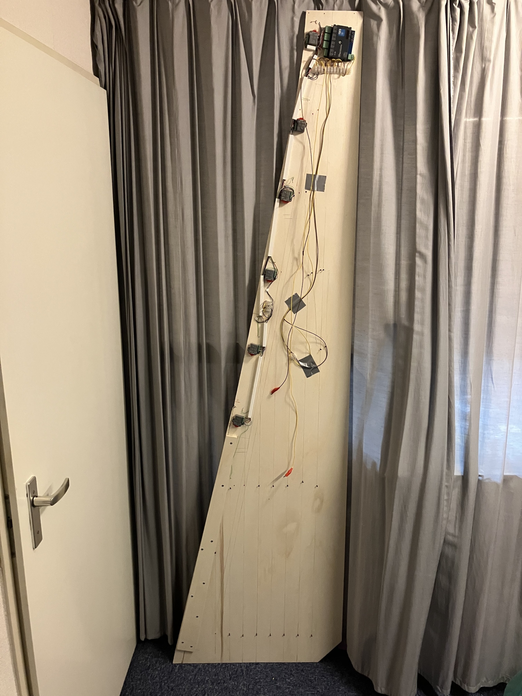

Hier de onderzijde van de afneembare plaat.
De eerste 6 wissels zijn bedraad. Tijd om te testen.
Het ducttape is trouwens tijdelijk.
Bij het testen bleek er direct korstsluiting op te treden. Dat viel me tegen, want ik werk heel netjes en secuur.
Gelukkig had ik de oorzaak snel opgespoord: de polariteit van een aantal puntstukschakelingen.
Een aantal geleiders van de wisselmotoren (MP1) had ik namelijk omgedraaid (omdat dat vanwege plaatsgebrek aan de buitenrand van de plaat beter uitkwam). Wat ik niet wist, is dat dan ook de polariteit van de puntstukken wisselt.
Met het omwisselen van de bedrading (gelukkig alleen lossen/aandraaien van schroefjes) was het probleem opgelost.
Wat verder ook van belang is, is dat de MP1's goed gemonteerd zitten, want anders kan ook dan sluiting ontstaan bij het omzetten.
Bij een eerste rijtest bleek verder het 5e wissel stroomloos. Tja, dan moet je de draadjes van het puntstuk natuurlijk wel goed vastschroeven in de MP1.

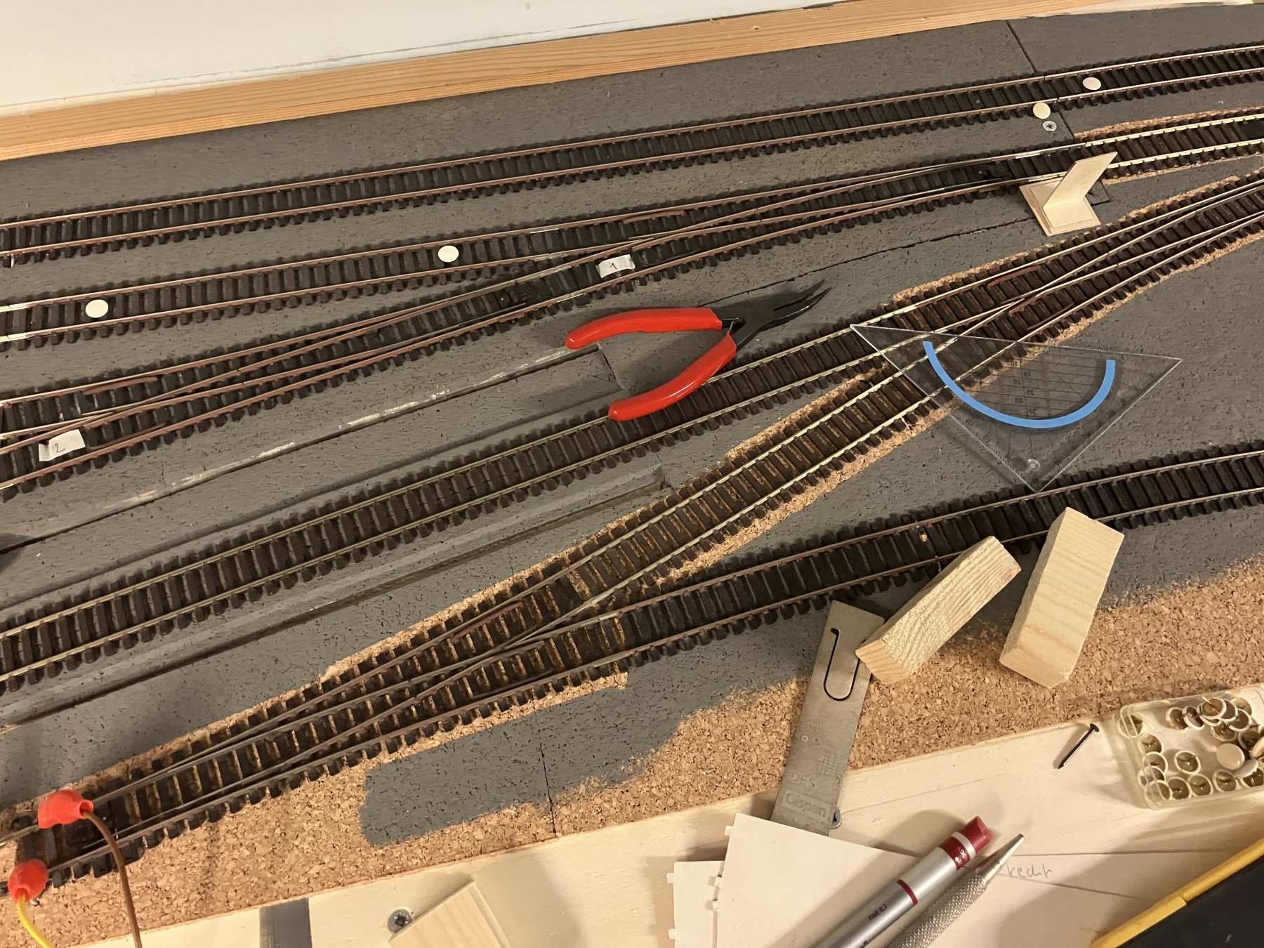

Inmiddels bezig met het rails leggen van het opstelterrein.
Ik gebruik daarvoor flex uit hergebruik.
Omdat die geschilderd is, laat die zich niet zo gemakkelijk in vorm brengen. Maar omdat opstelsporen in principe recht lopen, dacht ik dat dat niet zo'n probleem zou zijn.
Maar dat valt helaas toch wat tegen. Ik krijg de sporen niet zo mooi strak recht als met nieuwe flex.
Wat ook lastig is, is dat de bielzenmat zich bijna niet laat verschuiven.
Het kost in ieder geval allemaal wat meer tijd.
Maar ja, het is het opstelterrein. In werkelijkheid zullen daar waarschijnlijk ook minder hoge eisen gelden.
Maar toch, ik hou van strakke lijnen. Het bovenste spoor op de foto, heb ik net gelegd en dat zou recht moeten lopen. Zolang je er maar niet langs kijkt

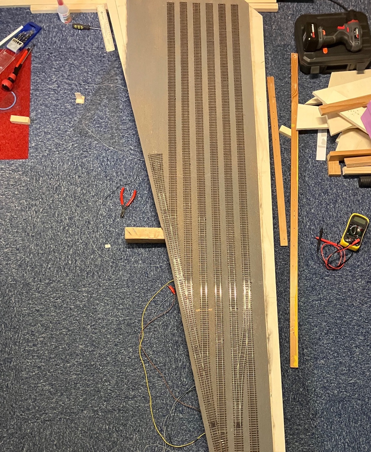

De plaat opstelsporen uitgenomen en op de vloer gelegd.
Zo hoefde ik niet zo ver te reiken om de sporen te kunnen leggen. En zo heb je er ook beter zicht op.
Hier het voorlopige resultaat.
De eerste 6 sporen liggen er. Voldoende strak vind ik.
De plaat ga ik vervolgens verticaal zetten om de elektrische aansluitingen te maken aan de onderzijde. Daar maak ik morgen misschien nog wel een foto van.
Alle bedrading is reeds aan de rails gesoldeerd, dus het is enkel een kwestie van netjes aansluiten aan de onderzijde.
Ook moeten de 2 wissels van de wisselverbinding nog van een wisselmotor worden voorzien.
De sporen 7 en 8 heb ik nog niet gelegd omdat die zich grotendeels aan de andere zijde van een ondersteuningsbalk bevinden. Als ik straks de bedrading aan de onderzijde van de eerste 6 sporen aangesloten heb, dan heb ik er beter zicht op waar en hoe ik die sporen 7 en 8 het beste kan aansluiten. Misschien via een "brug" aan de bovenzijde die ik inlaat in het kurk.
Op een plek heb ik dat al eerder gedaan en de bedrading afgedekt met een heel dun laagje kurk. Als de foto goed bekijkt kun je zien waar.
Groet, Bas

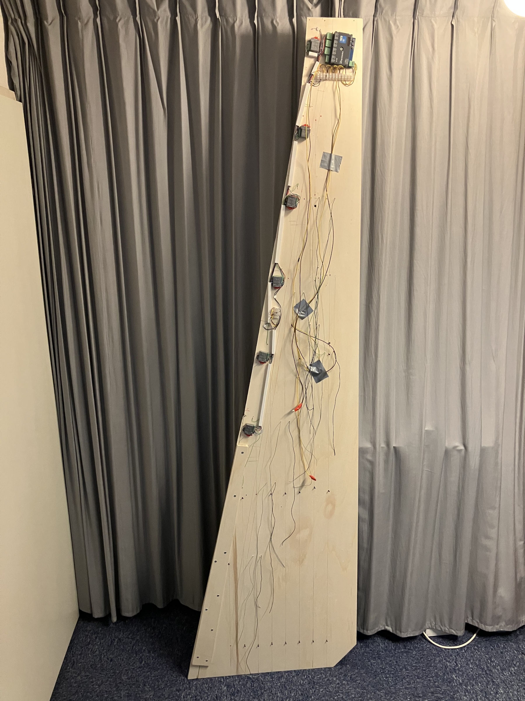

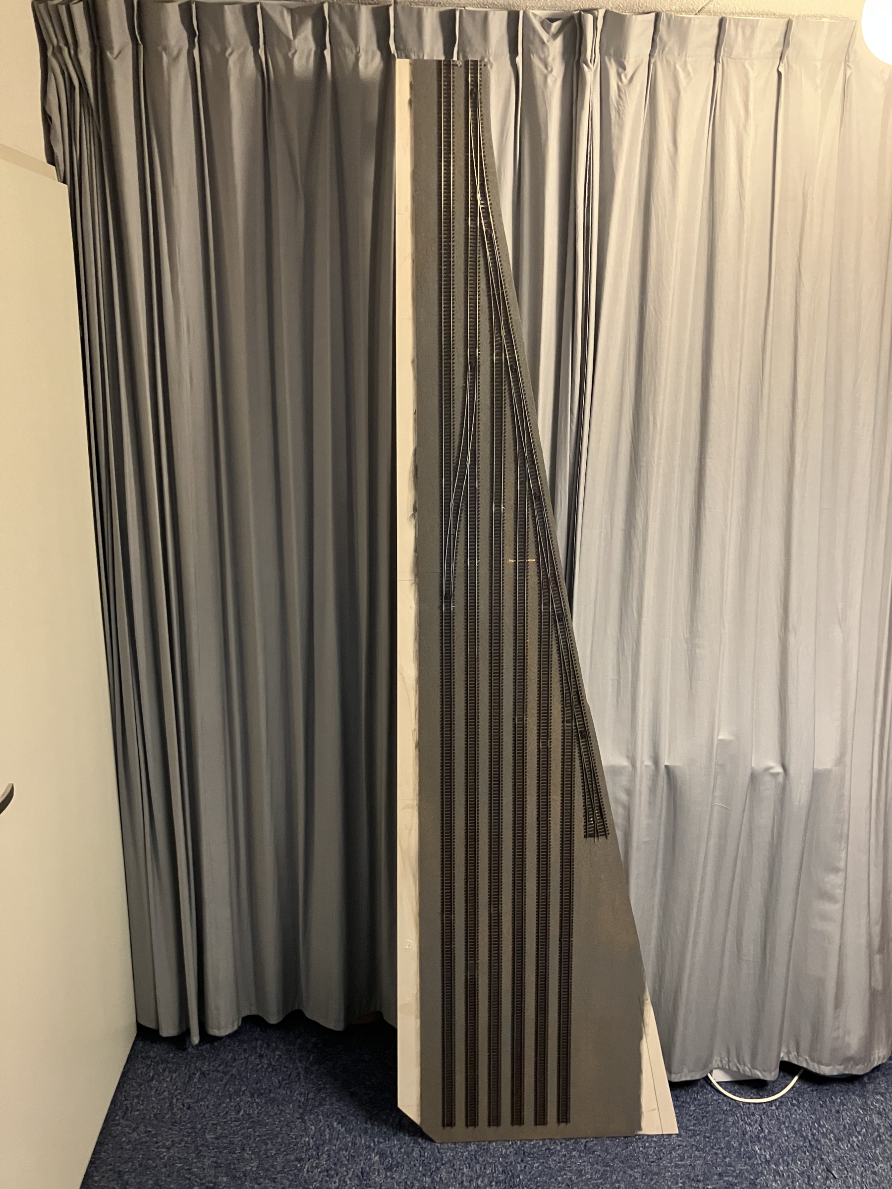

Hier de plaat in z'n geheel
En hier de onderzijde
Het is nu een kwestie van netjes aansluiten van de bedrading.
Plus het aanbrengen van de 2 nog ontbrekende wisselmotoren.
Groet, Bas
