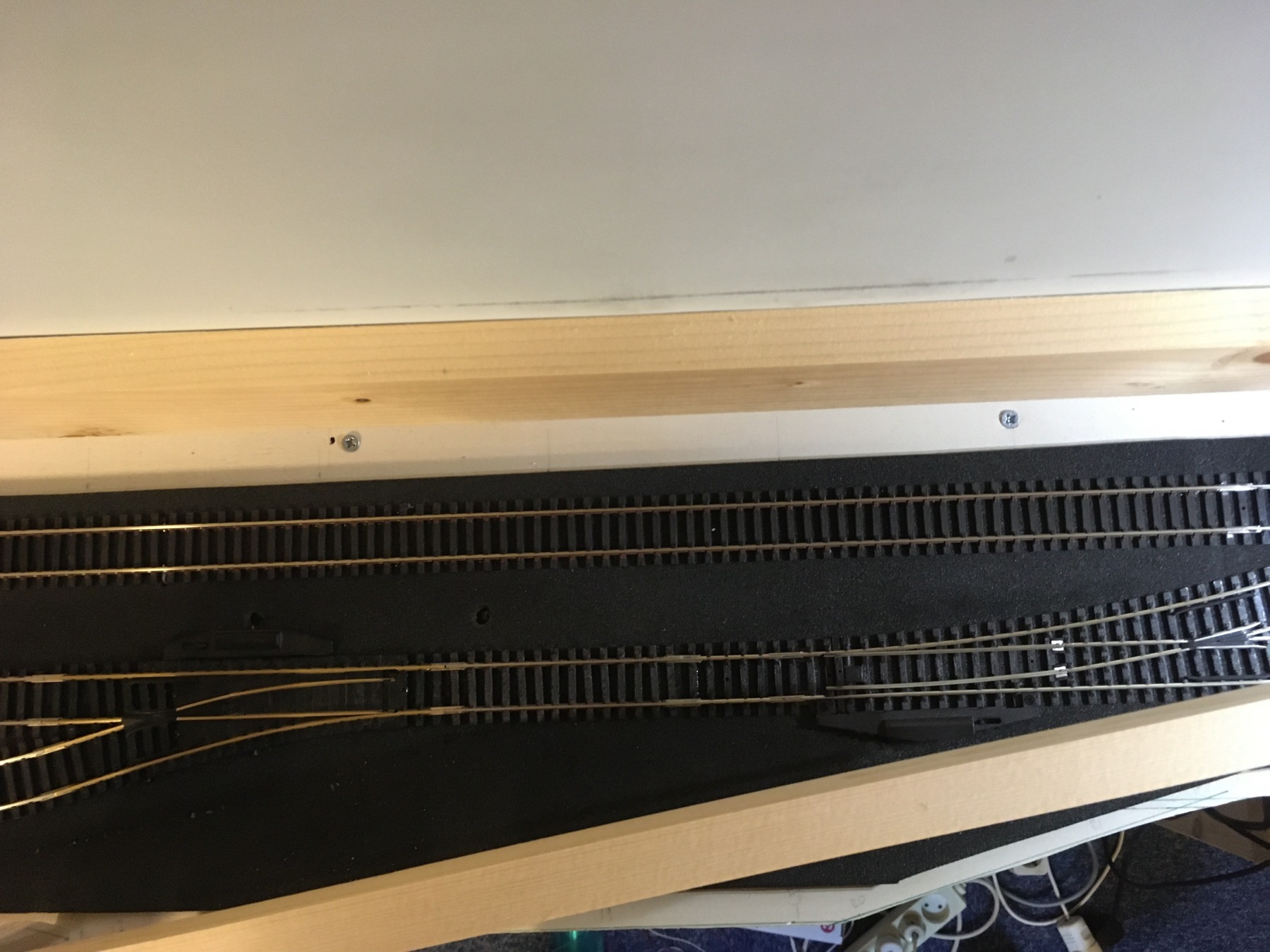

Ik kon er maar niet achter komen op welke plek die plaat maar niet wilde passen. Uiteindelijk bleek het de betonnen achterwand waarvan ik veronderstelde dat die vlak was. Niet echt dus. Er hoeft maar een klein verschilletje in te zitten en dan deugt je uitgangspunt niet.
Het is goedgekomen :).
Nou ja goedgekomen?
Ik moet de houten onderconstructie nog maken. En daarvoor is het weer nodig dat je sporenplan vastgelegd is, want ja, die wisselaandrijvingen mogen niet in conflict komen met de houten regels.
Dus ben ik nu eerst bezig het sporenplan uit te zoeken.
En daarbij blijkt dat m’n ontwerptekening afwijkt van de realiteit (lees: de sporen die er al liggen). En dat heeft weer als gevolg dat ik de plaat aan het einde iets te krap heb afgezaagd. Dus zal ik er nog een stukje plaat aan moeten breien.
Het is allemaal wel te doen, maar alles kost veel meer tijd dan ik gedacht had.

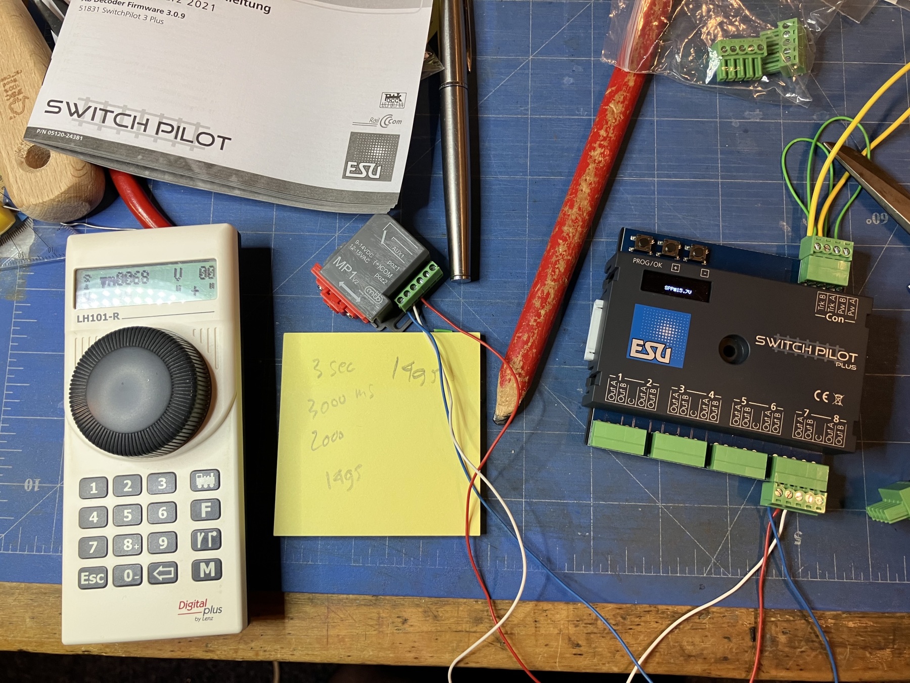

Een testopstelling geeft een lekkere rommel op m'n werktafel.
De Switch Pilot Plus van ESU is nieuw voor mij (in plaats van de mij vertrouwde Lenz LS150).
Dus moest ik mij verdiepen in hoe je die decoder instelt.
Dat blijkt na wat gepruts en geklungel toch nog wel redelijk simpel (als je het weet, al geldt dat natuurlijk in z'n algemeenheid).
Het geeft in ieder geval voldoening als het lukt.
Ik heb de uitgangen ingesteld op een impuls van 1495 msec, voldoende voor het omzetten van een MP1.
Vanwege de eindafschakeling was permanent contact ook mogelijk geweest. Maar ingeval zo'n MP1 onverhoopt verschuift en tegen een barrière aanloopt, zou die theoretisch kunnen doorbranden.
Een voordeel is dat de Switch Pilot Plus 8 wissels kan aansturen (ipv 6 van de LS150) terwijl die nauwelijks meer kost. Ik heb 7 uitgangen nodig, dus dat komt heel goed uit.
De wisselmotoren (MP1) zijn al gemonteerd. Het is nu een kwestie van bedraden van het baandeel.
Aan de slag dus maar weer.
Groet, Bas

Zo'n MTB-aandrijving heeft wat mechanische componenten die meer of minder soepel bewegen. Ik verwacht dat je nog wel wat met de impulsduur moet stoeien om ze alle zeven in gemonteerde staat goed werkend te krijgen.
Tom
Plannen voor baan tijdperk III naar DB-voorbeeld. Roco Multi-maus/Maus2/MausR3, Z21, Mardec, Koploper of Rocrail?
  • Berichten: 3234
  • Aachenau West
Re: Aachenau West
« Reactie #910 Gepost op: 16 November 2024, 14:13:21 »
Goed dat je me erop wijst, Tom.
Inmiddels heb ik alle gemonteerde MP1's getest (dat zijn er 6 stuks).
Het bleek meteen al dat de impulsduur niet steeds voldoende lang was.
Ook is het waarneembaar dat het omzetten in de ene richting soms een fractie langer duurt dan in de andere.
Waarom de impulsduur eigenlijk niet meteen maximaal instellen op 2015 ms, bedacht ik me? Die halve seconde extra doet heus geen kwaad ingeval de eindafschakeling niet werkt.
Dus alle uitgangen maar aangepast op 2015 ms.
Alle 6 stuks MP1's laten zich nu met een enkele druk op de knop betrouwbaar omzetten.
(Mocht de tijdsduur ooit toch te kort blijken - wat ik niet verwacht - dan is een 2e druk op de knop voldoende voor het volledig omzetten van het wissel)

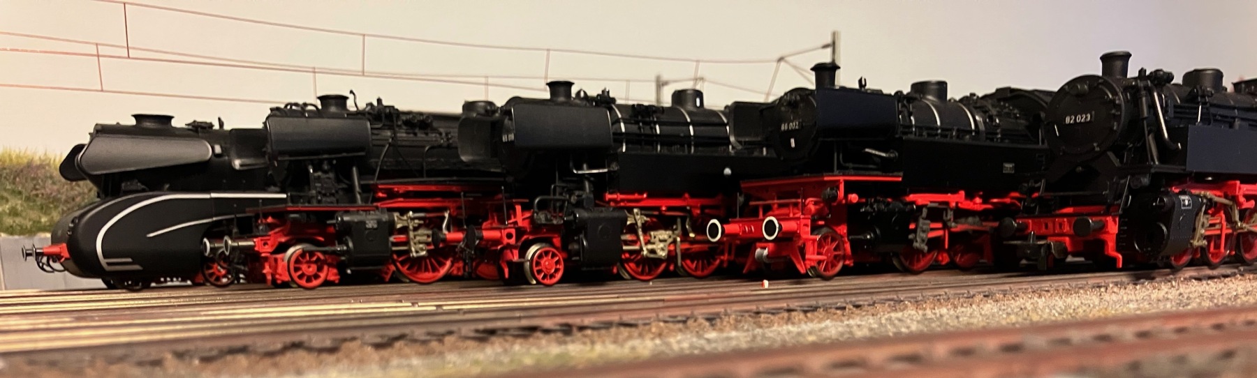

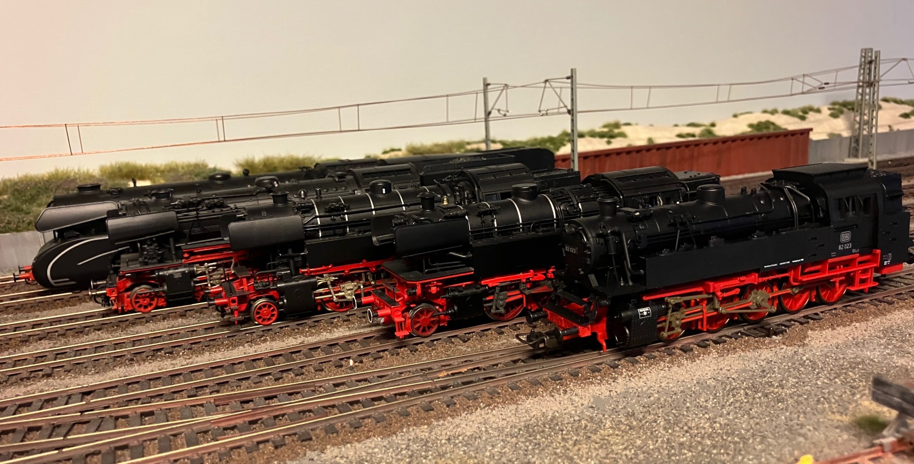

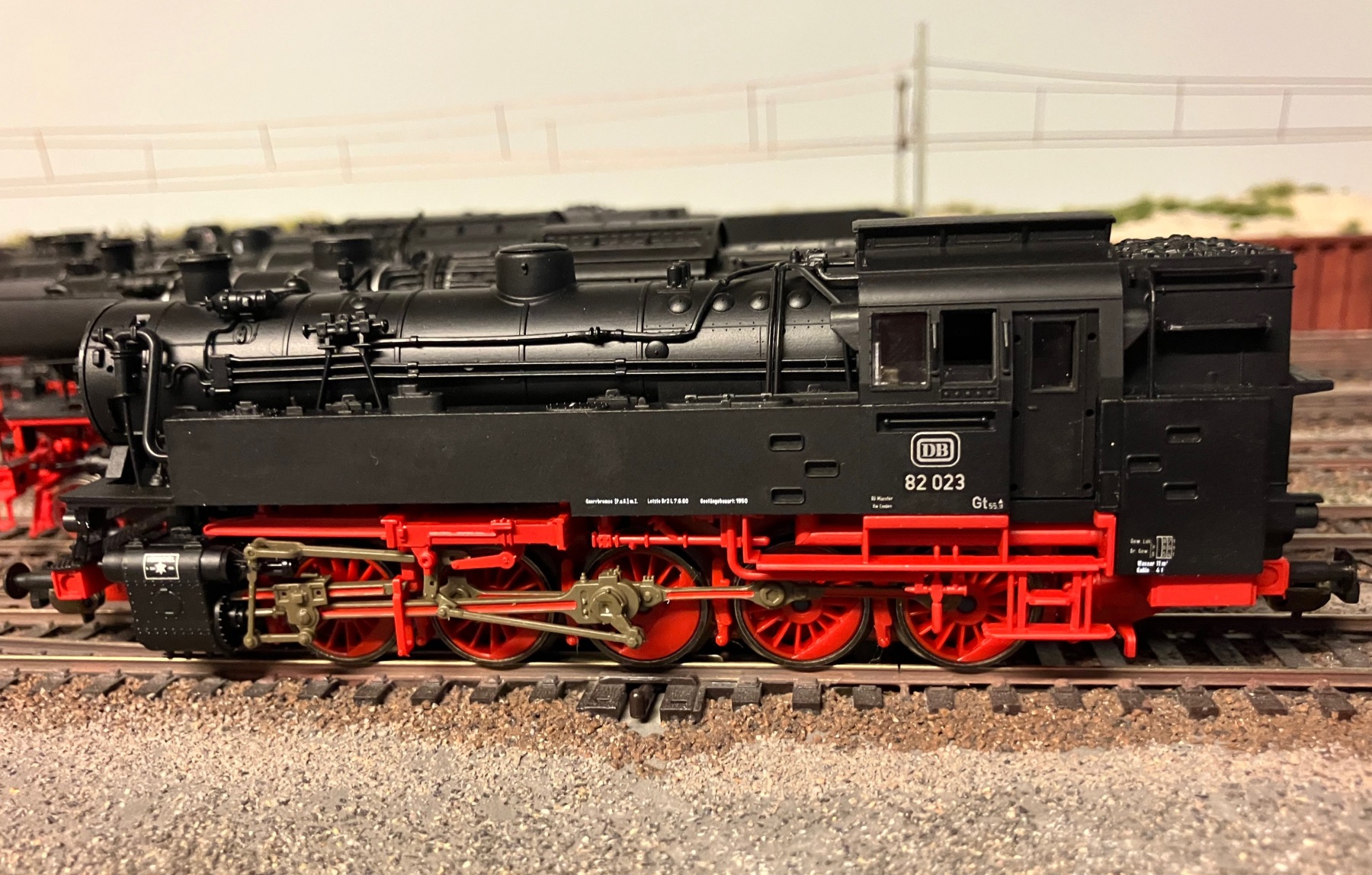

Overgenomen van een forumlid!
De (vele) losse onderdelen moeten nog worden gemonteerd.
De loc zal tevens worden voorzien van een decoder.
Hiermee heb ik mijn setje Neubauloks van de de naoorlogse Bundesbahn compleet.
BR 10, 23, 65, 66 en 82 van respectievelijk Trix, Roco, Fleischmann (+Krüger superset), Lenz en Piko.
Een line-up.
En nu weer aan de baanbouw ;)
Groet, Bas
