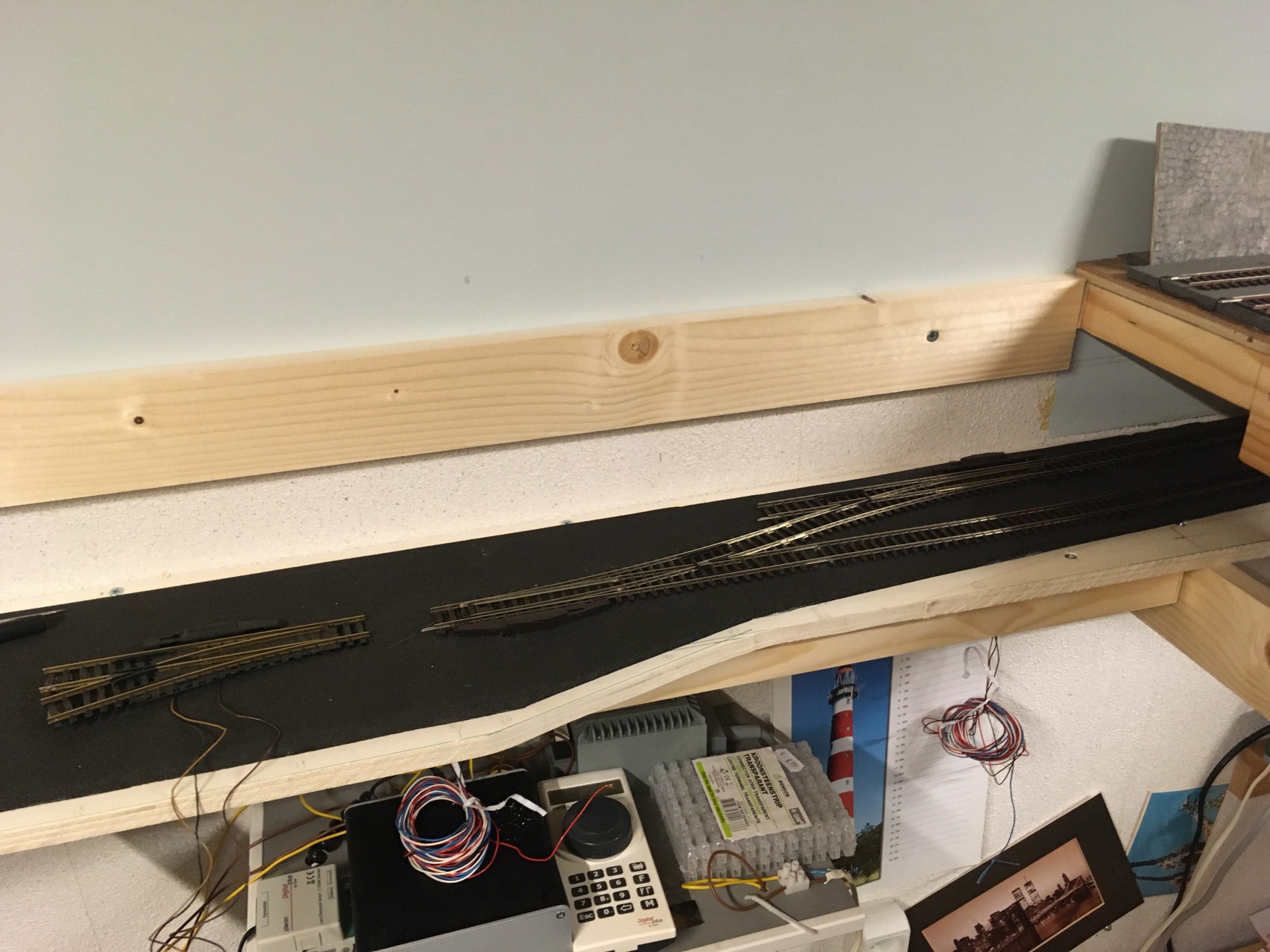

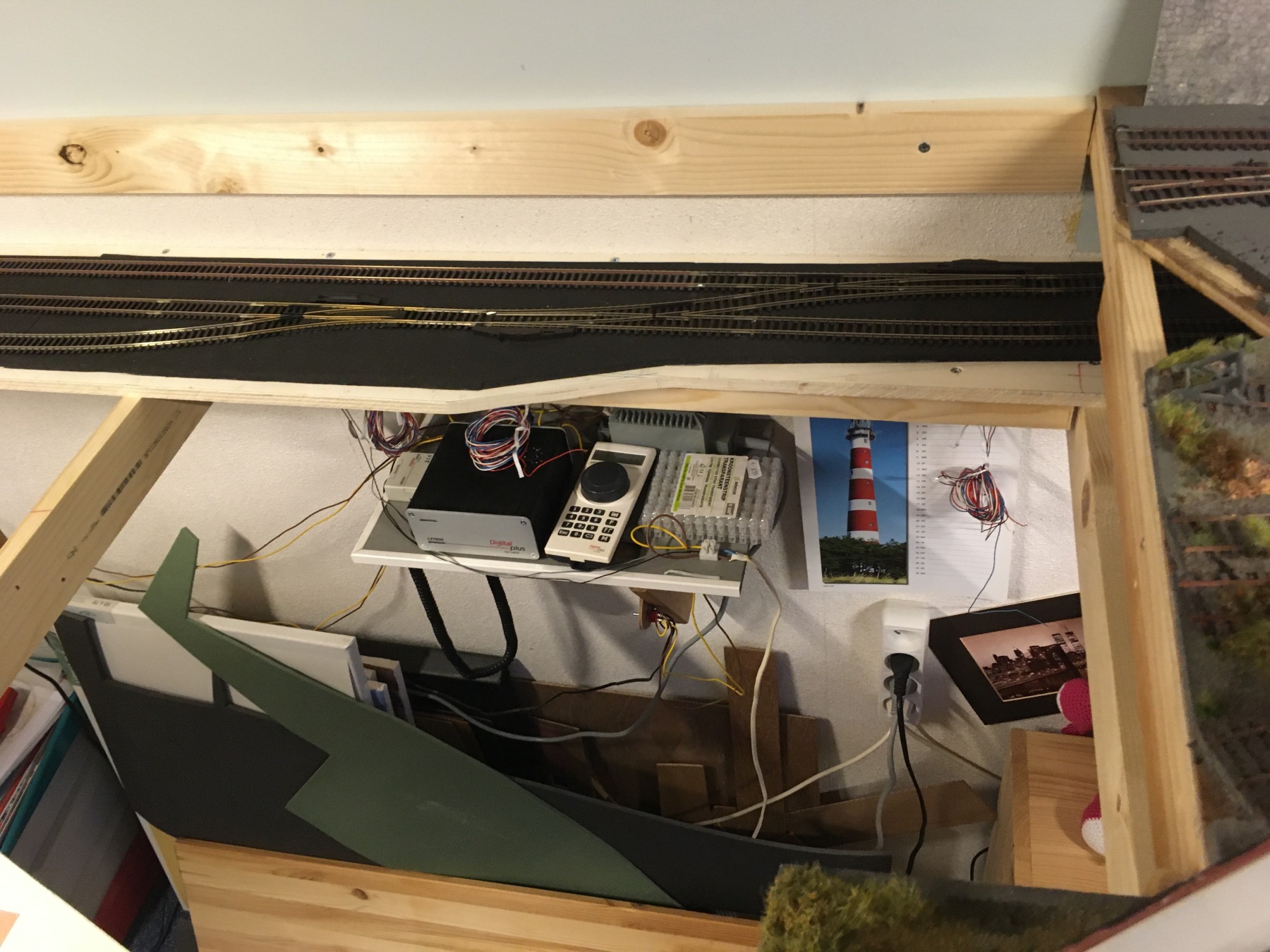

Er wordt hier stug verder gewerkt.
Het is niet het meest interessante werk, maar het moet nu gebeuren omdat ik er straks nauwelijks meer bij kan.
De 2 wissels van Piko liggen op hun plek. De rollen bedrading hangen eronder. Die worden straks aangesloten op een wisseldecoder.
Het Fleischmann-wissel links, moet nog worden gepositioneerd en aangesloten.
Aanvankelijk zouden hier 3 wissels van Fleischmann komen te liggen. Maar het zijn oudjes die op mijn vorige baan niet meer super betrouwbaar functioneerden. Daarom heb ik alsnog voor 2 nieuwe wissels van Piko gekozen.
Dat ik toch nog 1 Fleischmann-wissel gebruik is omdat het als zogenaamd "denkend" wissel veel bedrading scheelt. Dit exemplaar lijkt mij voldoende betrouwbaar. Mocht het wissel me in de steek laten, dan vervang ik 'm alsnog.
In dit hoekje is de onderplaat verstevigd en vastgezet.
Na het aanbrengen van een ondergrond (campingmatje) kunnen de rails gelegd worden.
Tevens zijn er een steun aen een randlat aangebracht voor het nieuwe opstelterrein op niveau 1. Dat is nog heel ver weg. Maar ook hiervoor geldt dat ik er in een later stadium veel lastiger (of misschien zelfs wel helemaal niet meer) bij kan.

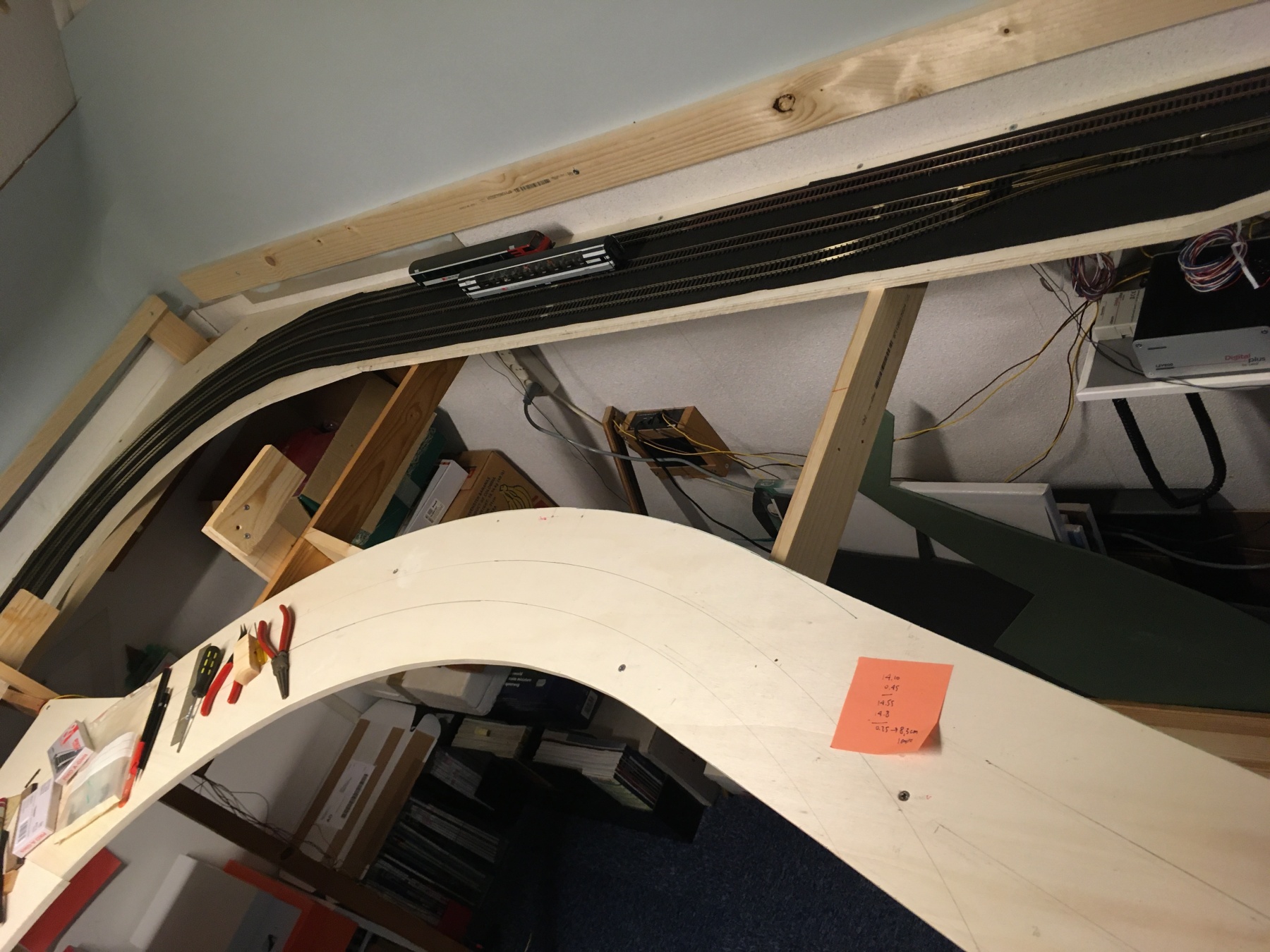

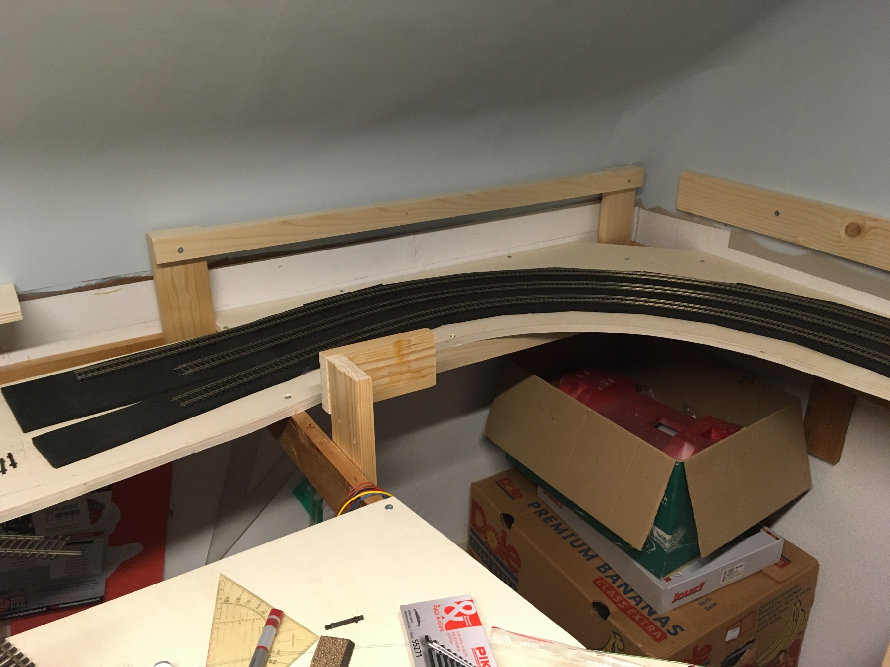

De sporen achter het nog te maken hellingtraject zijn gelegd.
De bedrading van de wisselspoelen is ook gereed. Die hoeven enkel nog te worden aangesloten op een wisseldecoder.
De 2 binnenbogen heb ik afgetekend met bogen van Piko R2 en R3 (ca. 42 resp. 48 cm).
Vervolgens heb ik gebruik gemaakt van flexrails van Peco code 100.
Waar ik lengte tekort kwam om de boog in één keer te leggen, heb ik de raillassen een paar bielzen laten verspringen. Het is meer werk, maar je reduceert het knikken van het spoor ter plaatse van de overgangen tot een minimum.
De buitenste boog heb ik afgetekend vanuit de middelste.

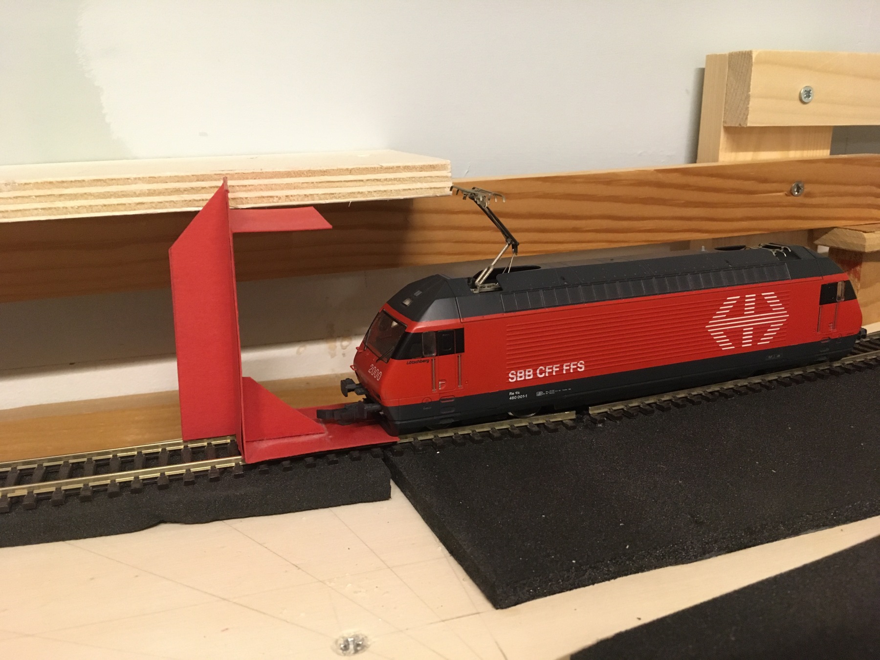

Voor de zekerheid toch nog even gecontroleeerd of 26,4m lange rijtuigen op 1/87, elkaar kunnen passeren. ;)
Het was een flinke klus. Zeker ook vanwege hergebruik van de flexrails van Peco code 100. Die moesten deels ontdaan worden van verf (ivm elektrisch contact) en ook van lijmresten.
Nu kan ik verder met het hellingtraject.
Verder heb ik me ook reeds ideeën gevormd over de opstelling van trafo's en centrale.
Realisatie staat binnenkort op het programma. De sporen voor zover gelegd, kunnen dan definitief worden aangesloten.
Genoeg te doen.
Groet, Bas

Mooie vorderingen heb je gemaakt. Vraagje: heb je geen ruimt voor Piko R4? Dan zit je met buitenste spoor R4(54,6), middelste spoor R3(48,4) iets ruimer qua passeren. Binnenste spoor zou dan ook in R3 gelegd kunnen worden want R2 vind ik iets te krap.
Grt, Ronald.
  • Berichten: 3232
  • Aachenau West
Re: Aachenau West
« Reactie #729 Gepost op: 11 February 2024, 19:28:52 »
Ja Wim, inderdaad flink wat werk verricht :)
@Ronald
Het middelste spoor is ~R3 van Piko, dus ca. 48cm
Het buitenste spoor is ~R4 van Piko, dus ca. 54/55cm (in de praktijk een fractie krapper, maar dat is in de marge)
In theorie is het dan inderdaad mogelijk het binnenste spoor ook in R3 te leggen, maar dan ligt het niet meer parallel met de andere sporen in de boog. Ik zou daar overigens wel ruimte voor hebben gehad.
Maar die ruimte heb ik niet bij de 2 lussen aan de kopeinden. De baan zou dan nog dieper worden dan de huidige 1,04m namelijk zo'n 1,20m. Dus daar ben ik voor de dubbelsporige bogen uitgegaan van R2 (ca. 42cm) en R3 (ca.48cm).
En als er toch ergens bogen liggen in R2, waarom dan niet ook in de bewuste 3-sporige hoek?
In mijn vorige baan was ik uitgegaan van een minimum boogstraal van 40 cm. De huidige 42 cm is dus al een (lichte) verbetering. Ik had met 40 cm eigenlijk ook geen problemen (uitgezonderd met kleinseriemodellen).
Waar ik echter de mist inging, was bij de meegebogen wissels van Fleischmann met een binnenradius van 36 cm. Dat gaf beperkingen op bepaalde trajecten. Die wissels gebruik ik dus niet meer. De boogstralen van de meegebogen wissels van Piko die ik nu ga gebruiken, duiken niet onder de R2 (ca. 42 cm)

Met belangstelling naar je baanbouw gekeken in je draadje, ziet er gedegen uit. Vraagje: je gebruikt materiaal van een campingmatje onder de rails. Hoe heb je de rails daarop vastgemaakt? Misschien heb je dat al eens uitgelegd maar kon het zo gauw niet vinden. En aannemende dat dat voor de geluidsdemping is, geeft het een wezenlijke verbetering?
Groet!
Michiel.
  • Berichten: 3232
  • Aachenau West
Re: Aachenau West
« Reactie #731 Gepost op: 12 February 2024, 19:11:44 »
Hoi Michiel,
Ja, die campingmatjes reduceren het geluid aanzienlijk.
De rails lijm ik erop met gewone hobbylijm, zoals ze die bijvoorbeeld bij de Bruna verkopen.
Die lijm hecht niet super, maar meer dan voldoende om (ook flex)rails te fixeren. Als je achteraf nog eens wat wilt wijzigen of je moet een wissel vervangen, dan is dat geen probleem.
De sporen in het zicht worden nog eens extra gefixeerd door het ballastbed.
Ik ben echter bijna door mijn voorraad oude campingsmatjes heen. En die ouderwetse matjes zijn waarschijnlijk niet meer te verkrijgen.
Misschien heb ik net voldoende voor de verdekte delen.
Ik ga daarom voor de delen in het zicht sowieso over op kurk. Op de emplacementen een enkele laag van 4mm dik. De doorgaande sporen krijgen nog een 2e kurkstrook zodat ze wat verhoogd liggen.
Ik ben benieuwd in hoeverre kurk beter of slechter isoleert. Vermoedelijk minder goed en dat zou dan goed uitkomen, want dat vergroot de verschillen in geluidniveau tussen verdekt en niet-verdekt.
Ik ga de kurk verlijmen met gewone houtlijm, wat qua geluidsreductie niet de beste optie schijnt, omdat de houtlijm enigszins in de kurk trekt. Maar dat maakt me niet zo uit. Treinen in het zicht mogen best wat rijgeluid maken.
Groet, Bas

« Reactie #732 Gepost op: 12 February 2024, 19:15:08 »
Ja, inderdaad net voldoende vrije hoogte!
Nu maar het hellingtraject voltooien :).
