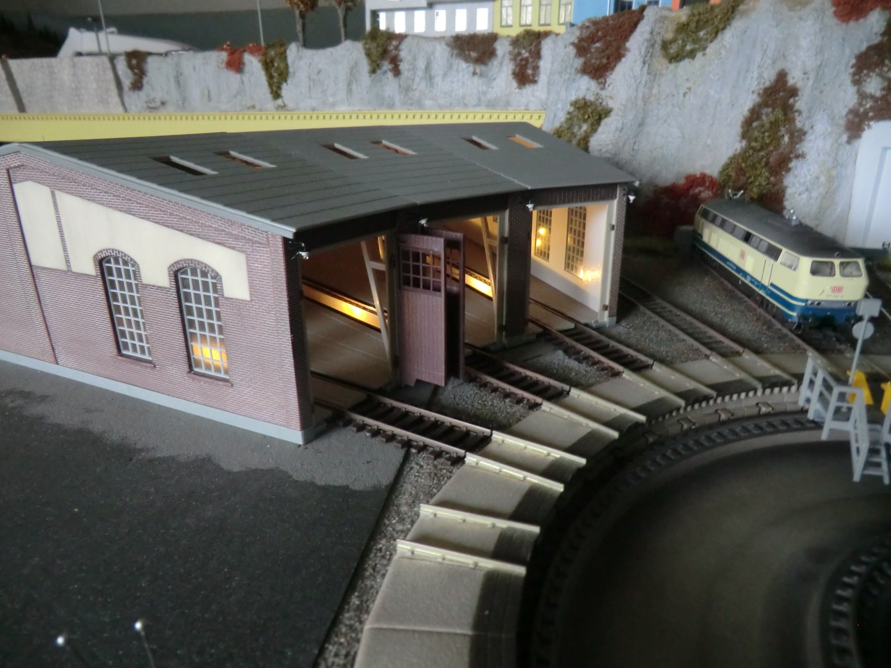

Het dak is een lastig verhaal.
De 3 delen zijn onderling maar op 2 plekken verbonden. Dat heeft als voordeel dat het dak zich als geheel, gemakkelijk voegt naar de onderliggende wanden en spanten. Daarmee wordt het risico van openstaande naden vermeden.
Het nadeel is echter dat de naden in het dak zich duidelijk aftekenen en - hoe nauwkeurig je ook werkt - ook enigszins wisselen. Bij ongunstig licht, zoals op onderstaande foto, is dat duidelijk zichtbaar.
Verder is het achterste dakdeel een separaat onderdeel, dat aan de rest van het dak gelijmd is. Ook die naad blijf je altijd zien.
In het donker laten de naden in het dak licht door.
Bovendien is het styreen niet geheel lichtdicht (op de foto alleen te zien als je erop klikt en heel goed kijkt).
Dat vind ik beslist een manco van het bouwpakket.
Als je het dak vastlijmt, dan zou dat helpen om ongewenste naden te camoufleren.
In verband met de bereikbaarheid van de sporen vind ik dat echter niet echt een optie.
Bovendien is alleen door de ramen uiteindelijk maar weinig te zien van alle inspanningen ten behoeve van het interieur. Dus dat dak moet maar afneembaar blijven.
Ik ben voornemens om nog een keer met de spuitbus over het dak heen te gaan. Dat helpt in ieder geval tegen het doorschijnen van licht.
Verder komt er nog een gootje met windveren aan de de lange zijden.
En misschien verzin ik nog iets voor de naden boven de spanten.
Groet, Bas

Altijd lastig om alle kieren dicht te krijgen. Voor mij was het een reden om het dak van mijn Faller-ringloods vast te lijmen. Zie
hier
. Een andere reden was dat het ene dakdeel wel en het volgende niet of minder goed aansluit op de gevels.
Wellicht is het voor jouw loods een idee om aan de binnenkant van het dak over de kieren schilderstape te plakken en eventueel met een donkere kleur te schilderen.
Deining in Dönsdorf
Dahinterhofen im Bau
Berichten: 6577
Re: Aachenau West
Reactie #284 Gepost op:
20 February 2022, 08:39:35 »
Die daken licht dicht krijgen is altijd een probleem.
De delen trekken krom in de doos, vaak kan je ze even in heet water leggen en ze in de juiste
form terug buigen.
Maar het is idd een goed idee om de naden af te plakken, of vol te laten lopen met lijm en verf.
Kees.
Bouw Br 44 002
