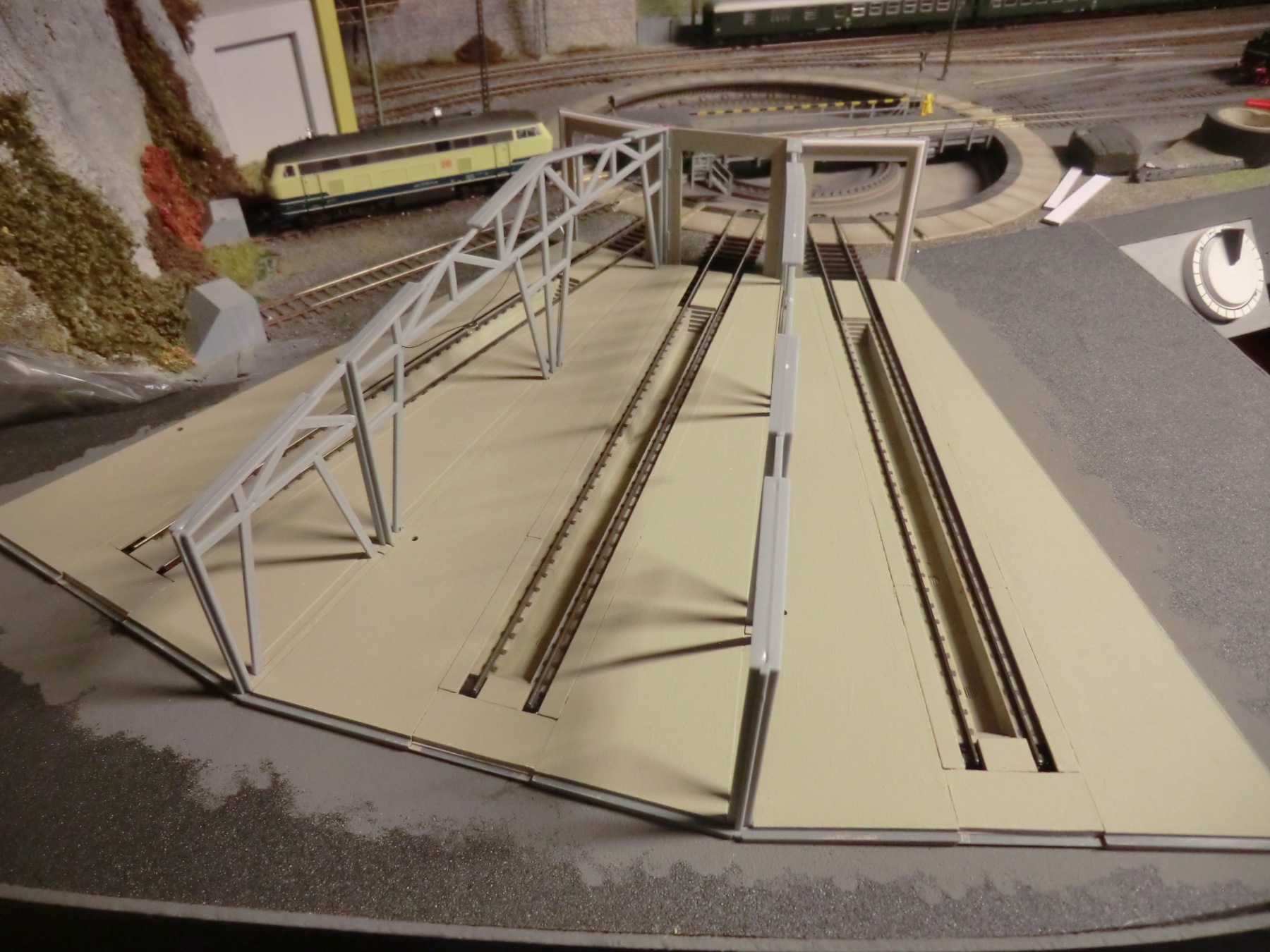

Hier de vloer van de loods.
De witte delen betreffen stukjes karton van 2mm dik, waarmee de vloer is opgevuld.
Aanvankelijk dacht ik ook de vloer aan weerszijden van de sporen te moeten opvullen. Maar dat viel gelukkig mee. De grijze stroken maken namelijk deel uit van het bouwpakket van Faller.
Nu moet alles nog in betonkleur worden geschilderd, conform de rest van de vloer.
Groet, Bas
