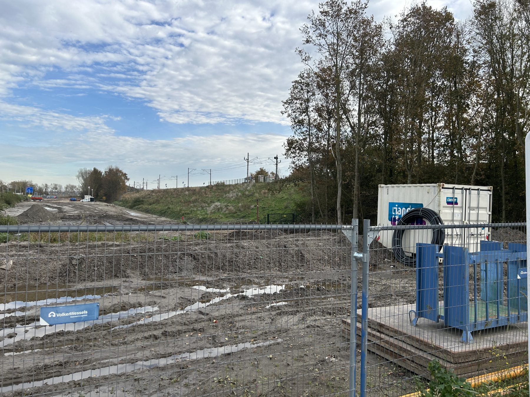

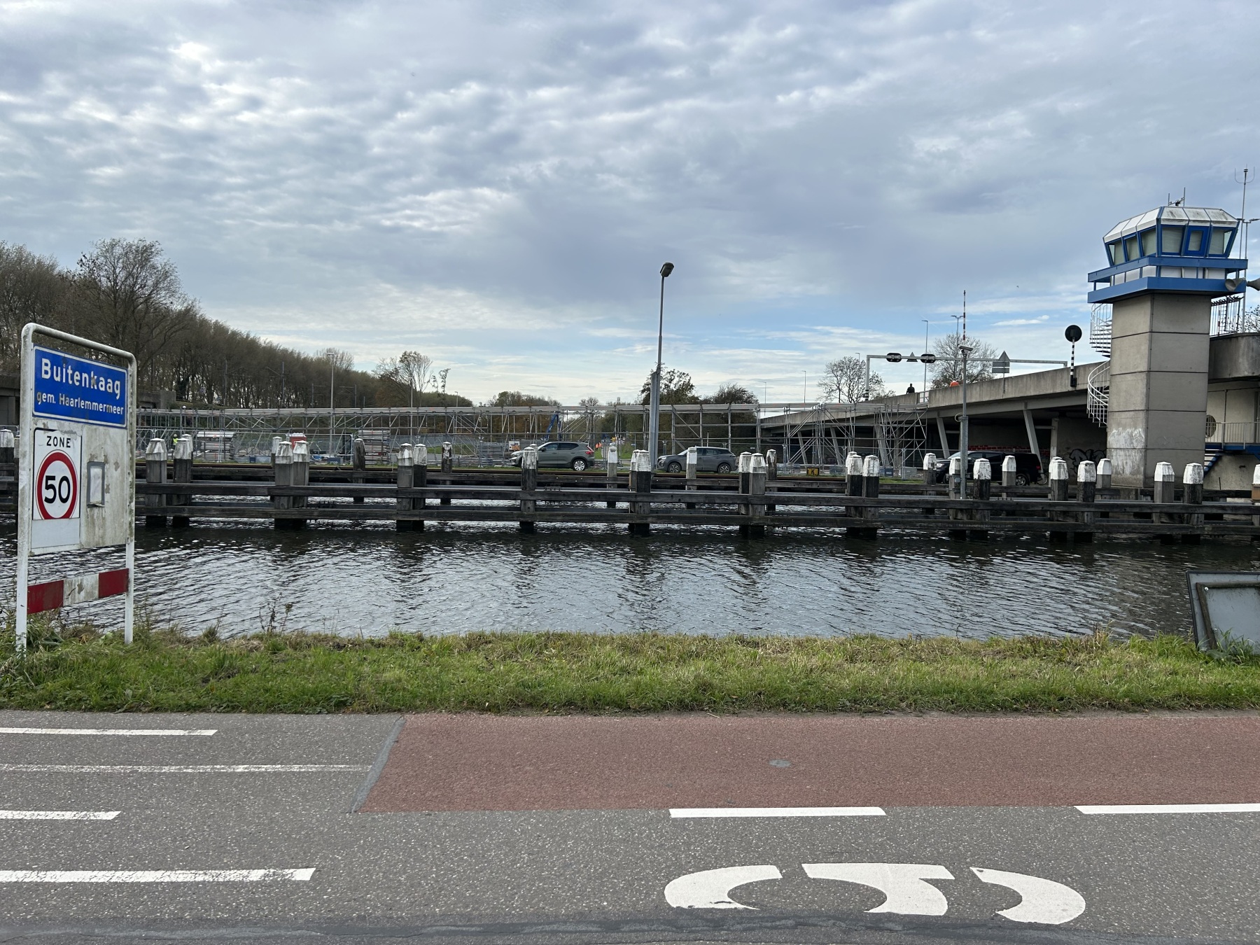

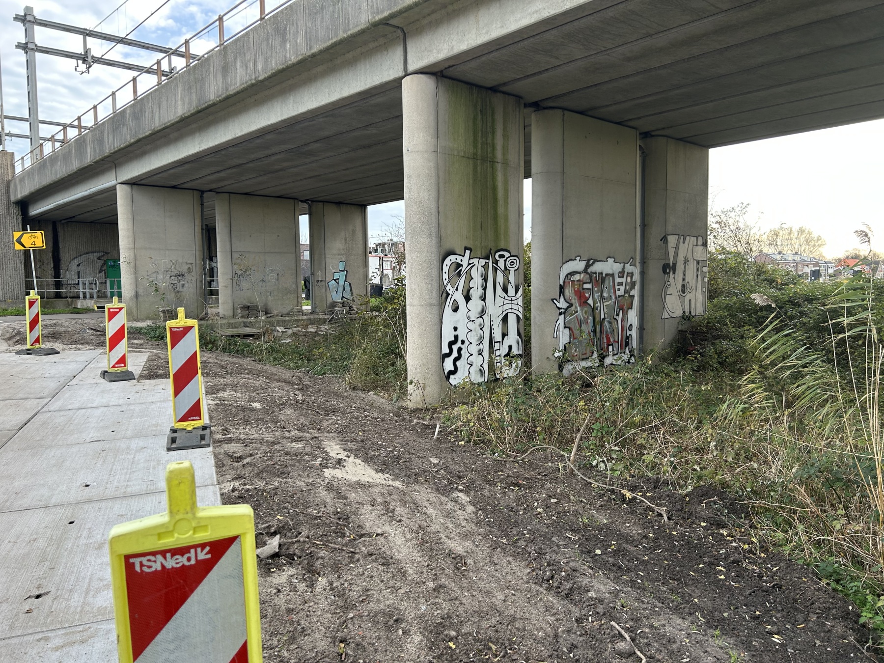

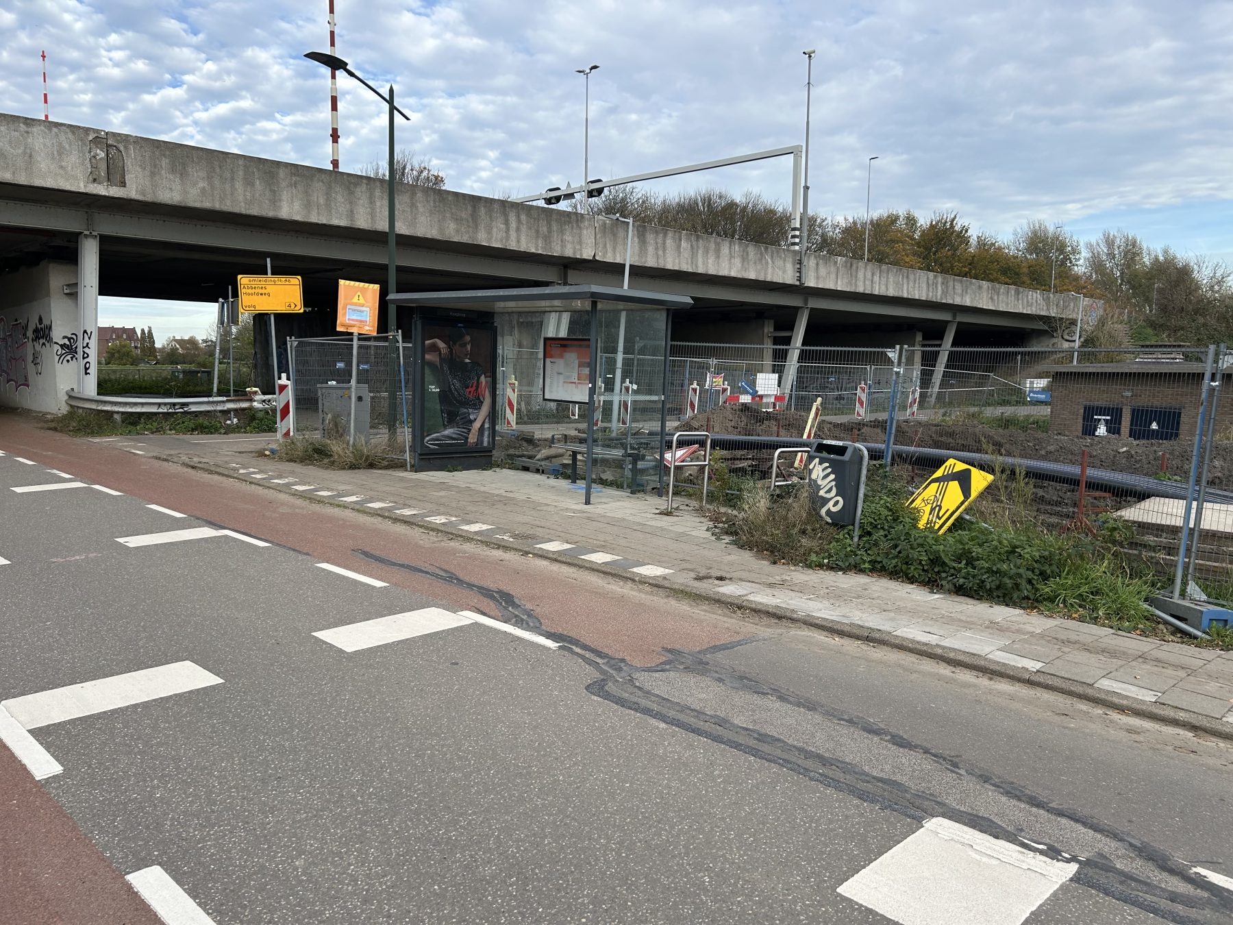

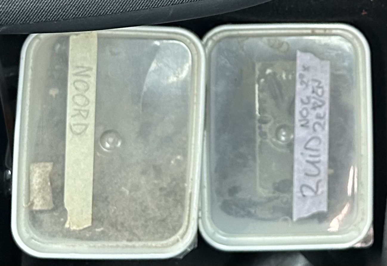

Vandaag weer eens voor de verandering bij de 1:1 brug geweest.
Heb 2 bakken zand gescoord.
Met heilig zand. Ik noem dat zo omdat grond uit de tuin echt wel anders uitziet dan wat daar ook daadwerkelijk daar vandaan komt.
Zand wat nog gezeefd moet worden, dit is nog veel te grof.
1 bak van onder de noordelijke aanbruggen en een idem van onder de zuider aanbruggen.
Kleurverschil tussen zand soorten. Noordelijk zand is lichter dan dat van de zuidelijke kant.
De verkeersbrug in de A44, die ook de ringvaart daar oversteekt.
Ik kon bij plekken komen waar ik in het verleden nooit kon bijkomen.
Er vindt een enorme verandering plaats naast de spoorbrug aan de westzijde.
In het landschap wat nu bij mij volstaat met bomen, zijn in het 1:1 bijna alle bomen weg.
De rijksweg A44 wordt namelijk omgelegd.
Het huidige viaduct is versleten, op. Heeft moeite met het gewicht van het huidige wegverkeer te dragen, het maximale gewicht van een transport middel is nu naar 50ton verlaagd.
Het totale viaduct wordt vernieuwd.
Er gaan liggers gebruikt worden die voorheen al dienst gedaan hebben in de A9, in viaducten die gedemonteerd zijn in de Gaasperdammerweg of nabij Amstelveen.
Zo zijn er nog 3 viaducten in de A44 die vernieuwd gaan worden.
Maar omdat ik de situatie van rond 1990 nabouw, is deze verandering bij mij niet aan de orde.
Wordt vervolgd, …..
Klinkt logisch ... de relatief kortgeleden drooggelegde bodem van het Kaagmeer versus het veel oudere land van de Hellegatspolder.

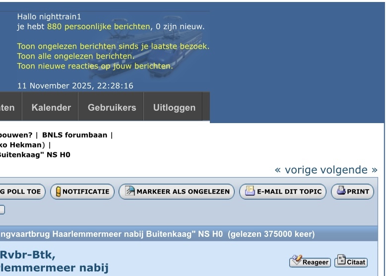

« Reactie #1538 Gepost op: 12 November 2025, 10:58:03 »

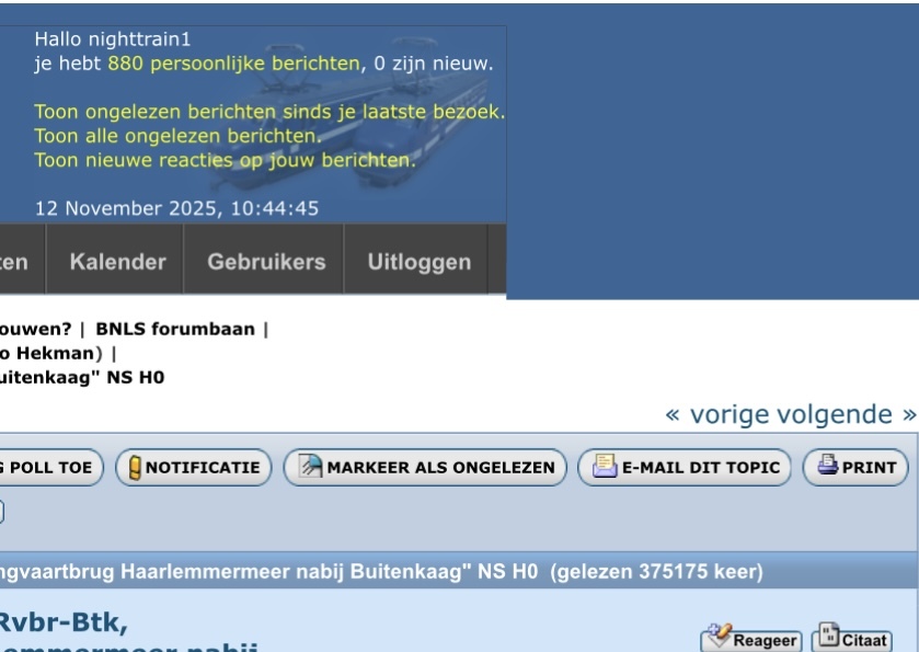

Tussen gisterenavond 22:30u,
en nu net iets na 10:30u, in 12u tijd toch maar 175x gelezen erbij.
Blijkt toch maar weer dat dit draadje best wel populair is.
Iedereen hartelijk bedankt daarvoor.  (y)
Wél stomtoevallig dat ik zelf als 375000ste kijk.
Was al een paar dagen niet op dit draadje wezen kijken.
Uiteraard gaan de verhalen, verbouwing verslagen en bevindingen gewoon door.
Ook dadelijk weer, er verschijnt binnen nu en een paar uur een volgend avontuur.  ;D
Wordt vervolgd,…..
375175
Groeten Richard, nighttrain1

Zoek de verschillen;
De hoek van de foto komt niet helemaal overeen en er staat een trein bij de onderste foto op.
Maar zien jullie nog meer verschillen??
Ik ben benieuwd.
Succes.
(276693)
