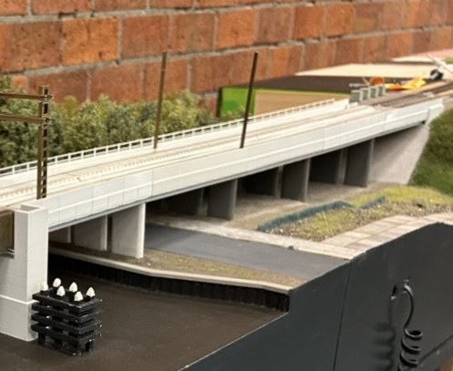

Eerste 2, de buitenste pijlers hebben hun plekje gevonden.
Nu de rest, 2 middelste pijlers nog.
Daarna is de Zuid-Hollandse zijde aan de beurt, met de zelfde mal.
De mal blijft daarna bewaard, er komt er waarschijnlijk nog een bij, een gelijke.
Plan is nog steeds om de modules te gaan verlengen, van 80 naar 90cm. (Hemel, fries en achtergrond moeten dan ook mee gaan doen).
Dan worden de mallen gebruikt als ondergrond om de brug op te gaan bouwen, dan komt later het landschap er overheen/langs op.
Wanneer??
Nog even geen idee, kan zo 2030 zijn voor ermee begonnen wordt.
Wordt vervolgd, …..

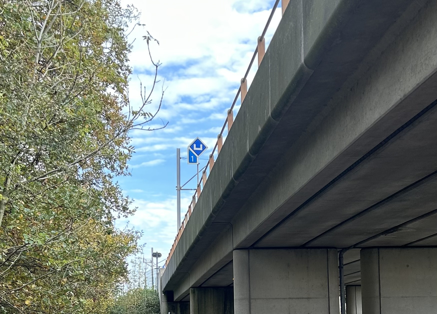

Vandaag weer eens voor de verandering bij de 1:1 brug geweest.
Heb 2 bakken zand gescoord.
Met heilig zand. Ik noem dat zo omdat grond uit de tuin echt wel anders uitziet dan wat daar ook daadwerkelijk daar vandaan komt.
Zand wat nog gezeefd moet worden, dit is nog veel te grof.
1 bak van onder de noordelijke aanbruggen en een idem van onder de zuider aanbruggen.
Kleurverschil tussen zand soorten. Noordelijk zand is lichter dan dat van de zuidelijke kant.
De verkeersbrug in de A44, die ook de ringvaart daar oversteekt.
Ik kon bij plekken komen waar ik in het verleden nooit kon bijkomen.
Er vindt een enorme verandering plaats naast de spoorbrug aan de westzijde.
In het landschap wat nu bij mij volstaat met bomen, zijn in het 1:1 bijna alle bomen weg.
De rijksweg A44 wordt namelijk omgelegd.
Het huidige viaduct is versleten, op. Heeft moeite met het gewicht van het huidige wegverkeer te dragen, het maximale gewicht van een transport middel is nu naar 50ton verlaagd.
Het totale viaduct wordt vernieuwd.
Er gaan liggers gebruikt worden die voorheen al dienst gedaan hebben in de A9, in viaducten die gedemonteerd zijn in de Gaasperdammerweg of nabij Amstelveen.
Zo zijn er nog 3 viaducten in de A44 die vernieuwd gaan worden.
Maar omdat ik de situatie van rond 1990 nabouw, is deze verandering bij mij niet aan de orde.
Wordt vervolgd, …..

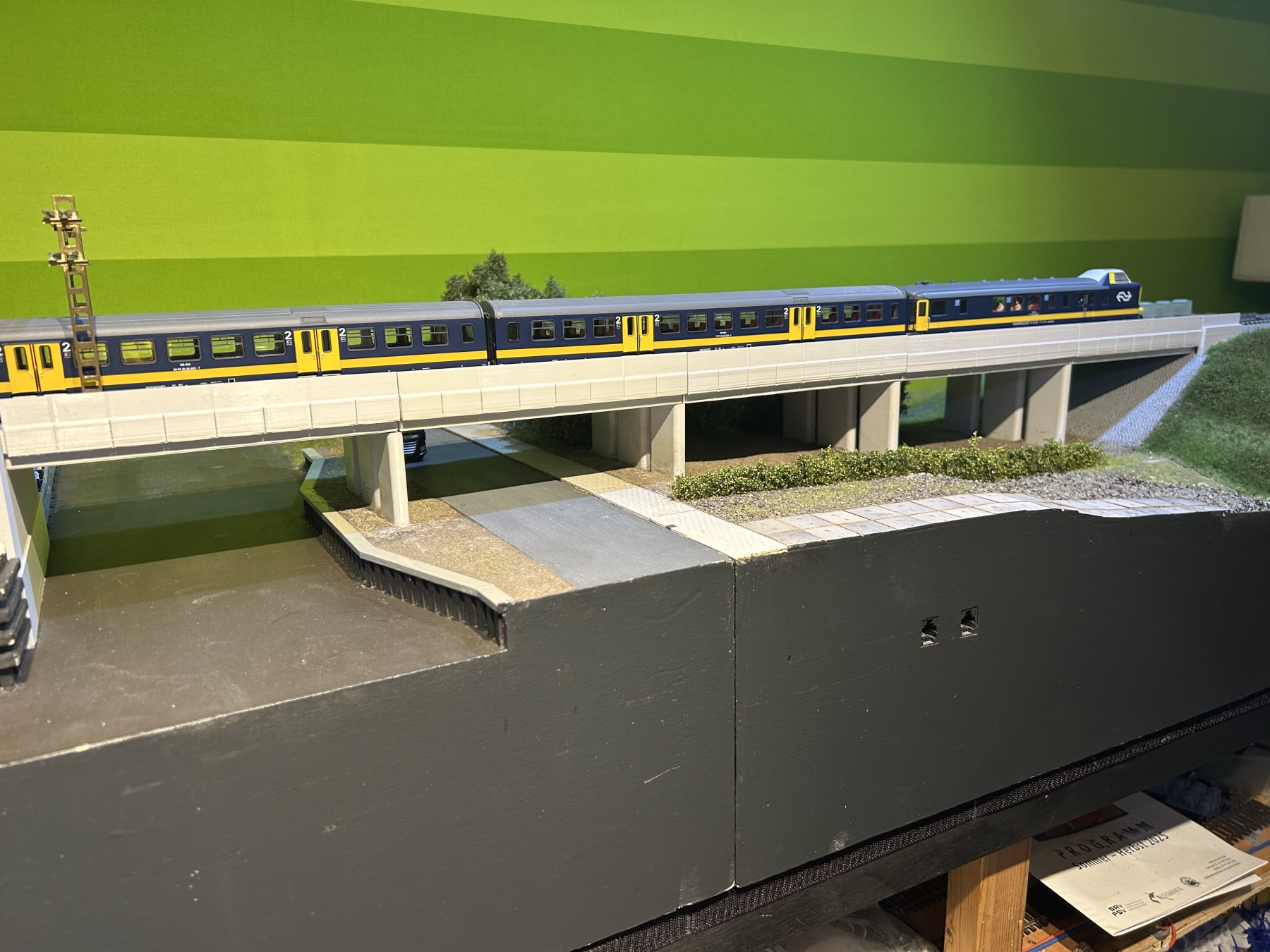

Zuid na eerste keer zeven met de Tupperware keuken zeef, wat overblijft in de zeef, gaat de tuin in, is veel te grof.
Idem als van zuid, echter is dit veel minder stug, het vliegt bijna door de zeef heen, zie zelfs een schelp liggen. Dit voelt ook veel droger aan.
Nu is het antispatdeksel van de Ikea aan de beurt.
Met een maas van 0,8mm. Zo mooi fijn heb ik nog niet eerder gezien.
(Ja benzinegaas, maar daar komt helemaal niets doorheen, stof zelfs niet).
Zuid zand op de zeef, wat over blijft wordt apart gehouden, komt ook van pas.
Noord zand op de zeef, wat er van over is, komt ook van pas.
Duidelijk kleur verschil tussen zuid- en noordelijk zand.
Het zand gaat nog even de magnetron in om zeker te weten dat alles dood is wat er in zit/zat.
Kan weer verder.
Want:
De noordelijke zijde zijn alle pijlers vernieuwd.
Ze zijn vastgelijmd, nu de gaten die te groot zijn -omdat de oude pijlers niet juist stonden- nog opvullen, daarna kan het nieuwe zand een plekje vinden.
De mal ligt keurig vlak op de pijler en het landhoofd.
Alle pijlers sluiten mooi aan op de mal. 💪🏼 (je ziet een heel klein spleetje, dat is doorzichtig dubbelzijdig kleefband).
Dit was de bedoeling.
Dadelijk is ook de zuidzijde aan de beurt.

Zoek de verschillen;
De hoek van de foto komt niet helemaal overeen en er staat een trein bij de onderste foto op.
Maar zien jullie nog meer verschillen??
Ik ben benieuwd.
Succes.
