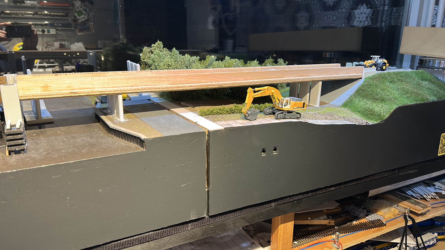

Zuid na eerste keer zeven met de Tupperware keuken zeef, wat overblijft in de zeef, gaat de tuin in, is veel te grof.
Idem als van zuid, echter is dit veel minder stug, het vliegt bijna door de zeef heen, zie zelfs een schelp liggen. Dit voelt ook veel droger aan.
Nu is het antispatdeksel van de Ikea aan de beurt.
Met een maas van 0,8mm. Zo mooi fijn heb ik nog niet eerder gezien.
(Ja benzinegaas, maar daar komt helemaal niets doorheen, stof zelfs niet).
Zuid zand op de zeef, wat over blijft wordt apart gehouden, komt ook van pas.
Noord zand op de zeef, wat er van over is, komt ook van pas.
Duidelijk kleur verschil tussen zuid- en noordelijk zand.
Het zand gaat nog even de magnetron in om zeker te weten dat alles dood is wat er in zit/zat.
Kan weer verder.
Want:
De noordelijke zijde zijn alle pijlers vernieuwd.
Ze zijn vastgelijmd, nu de gaten die te groot zijn -omdat de oude pijlers niet juist stonden- nog opvullen, daarna kan het nieuwe zand een plekje vinden.
De mal ligt keurig vlak op de pijler en het landhoofd.
Alle pijlers sluiten mooi aan op de mal. 💪🏼 (je ziet een heel klein spleetje, dat is doorzichtig dubbelzijdig kleefband).
Dit was de bedoeling.
Dadelijk is ook de zuidzijde aan de beurt.

Noordelijkzand ingestrooid, ingedruppeld met verdunde en ontspiegelde lijm en vervolgens nog wat zand eroverheen gestrooid.
De nieuwe trottoir platen ingezeept met een zelfde verdunde lijm combinatie en vervolgens met een kwastje wat dun zand in de voegen geschoven.
Morgen eens kijken hoe dat heeft uitgepakt.
Wordt vervolgd, …..
375919
Hoe maak je verdunde en ontspiegelde lijm?
Neem:
1 deel houtlijm,
5 delen water,
Paar druppels afwasmiddel.
Voeg te samen (in lege lijmpot),
Goed schudden.
Klaar voor gebruik, na indruppelen goed laten uitharden.
Wat los ligt verwijderen met kwastje of stofzuiger.
Succes. 🤞

Zoek de verschillen;
De hoek van de foto komt niet helemaal overeen en er staat een trein bij de onderste foto op.
Maar zien jullie nog meer verschillen??
Ik ben benieuwd.
Succes.
(276693)
Groeten Richard, nighttrain1

@Richard,
Dat ziet er puik uit. Ik ben benieuwd of mijn SECR D Class met zeer gevoelige bogie aan de voorzijde netjes over jouw nieuwe brug komt.
Gr, Hans
