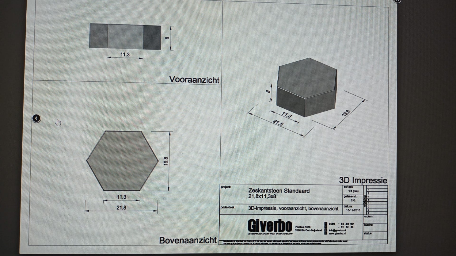

Mag ik vragen hoe groot je die stenen hebt getekend , en zo ja en je wilt er antwoord op geven, zou ik die maat mogen gebruiken om er zelf een tekening mee te maken  ?
  • Berichten: 7642
Re: BNLS-Module: "Rvbr-Btk, Ringvaartbrug Haarlemmermeer nabij Buitenkaag" NS H0
« Reactie #1471 Gepost op: 23 February 2025, 22:41:46 »
https://www.dehamer.nl/producten/bestrating/tegels
zo kan je zelf ook zoeken.
Ronald Visser
nighttrain1
  • Team Beurzen en PR
  • Berichten: 5888
« Reactie #1472 Gepost op: 04 March 2025, 16:05:39 »
Sorry Marty,
Zag je berichtje pas na plaatsen van een stukje in m’n andere draadje.
Natuurlijk mag je ze namaken.
De steen grote is 232mm aan een van de 6 zijdes, elke zijde is even groot, maar dat snap je wel.
Hoogte van een zetsteen is 50mm, die ik gemaakt heb.
Ze zijn er zelfs tot 40cm hoog en die voor dijken gebruikt worden zijn nog groter.

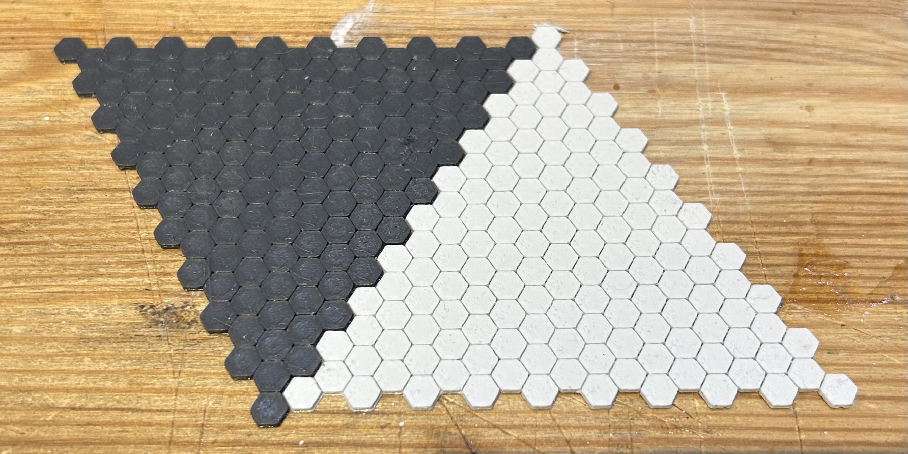

Ik heb ondertussen alweer nieuwe gemaakt.
Die zien er zo uit:
Rivierklei en betongrijs van kleur.
Ze zijn gemaakt van rivier klei, en niet voorzien van wapening.
Wordt vervolgd, …..

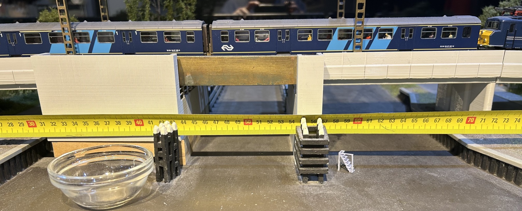

Maar goed, wat staat er voor nu op de planning?
Pijlers die nu van MDF zijn, vernieuwen door 3D geprinte exemplaren en ook gelijk geplaatst op de juiste plek. 8 stuks.
1 reeds geplaatste pijler rechtop zetten.
Meer bomen planten.
Water maken/gieten in het slootje.
Basculehuis vernieuwen.
Bovenleiding maken.
Functionele lantarenpalen maken.
Signalering maken, op de brug voor de scheepvaart.
Achtergrond afmaken.
Licht/donker verlichting beter inregelen
12volt RGB ledstrips vervangen door RGB van 24 Volt systeem.
Dit is voorlopig even zat.

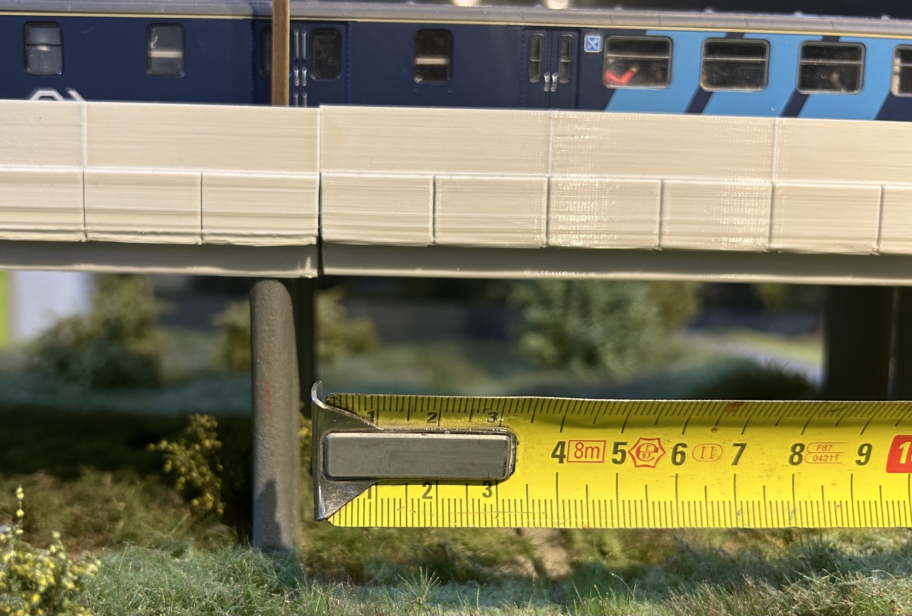

Het heeft even geduurd, maar eindelijk is er 1 klaar en inmiddels geprint.
In het begin vond ik het wel mooi die zetstenen van Juweela, maar na verloop van tijd begon ik mij er aan te ergeren.
Die deelnaden tussen de matjes.
Geen gezicht.
Nu op de modulebak ziet het er nog zo uit, … nog wel.
Eerst bij ProRail wat informatie over deze blokken te hebben opgevraagd, aan de slag gegaan met de afmetingen die aan mij beschikbaar werden.
Na enkele weken te hebben zitten tekenen.
Werd dit geprint.
Met dit als resultaat.
Nu nog op maat maken.
Een plaat met vele zetstenen en geen deelnaden meer.
Het zijn vele blokken geworden in 1 plaat, 36 stenen hoog en 42 breed.
Bijna allemaal stuk voor stuk getekend. (Gekkenwerk?? Ja!)
Getekend in 1:1 verschaald naar 1:87.
Kan ook verschaald worden naar andere grote.
Wordt vervolgd.

« Reactie #1479 Gepost op: 30 July 2025, 10:20:59 »
Nou, eerlijk is eerlijk, dat ziet er niet slecht uit!
Heel netjes, prachtige oplossing.
Nu begin ik toch te twijfelen, of ik dit van jou ga namaken, of m`n eigen geprinte versie ga gebruiken.....
En die diamandpaintsteentjes, kosten ook de kop niet, en als het nou wel zo zou zijn, .. het is hobby, en hobby`s kosten geld. ;D
Misschien dat ik er 1 maak thuis en een met Rijswijk ga doen.... Je brengt me wel op een idee, en daar wordt ik heel blij mee. (y)
Dank je wel!!
Groeten Richard, nighttrain1
« Reactie #1480 Gepost op: 30 July 2025, 10:27:47 »
Of je maakt je print (snel klaar) of je legt de steentjes (lamgdurig proces)
Print is zeer strak. Je zou er wat oneffenheden in moeten maken, door enkelen te verhogen en te verlagen.
Ronald Visser
nighttrain1
  • Berichten: 5888
« Reactie #1481 Gepost op: 30 July 2025, 11:28:29 »
Ik ga er nog een nachtje over slapen, ik ken mijzelf, straks begin ik het nog leuk te vinden, moet ik iets weggooien voor ik ruimte kan maken op dat op die plaats te kunnen opruimen.
Heb al wat voorwerk gedaan, die steentjes zijn rond of vierkant= 2,5x2,5mm groot.
kleur zou grijs het mooiste zijn, maar een kwastje verf is er zo overheen gesmeerd.
(Èn dan weet ik het wel weer, dan blijft het niet bij een paar duizend steentjes, want vrouw lief vind dat ook leuk, dan ben ik weer hobby ruimte kwijt, tenzij er bij haar al het een en ander staat, en wat ingepikt kan worden, win win situatie....  :) )
Straks maar eens vragen, ze is aan het werk... de lieverd.
« Reactie #1482 Gepost op: 30 July 2025, 14:33:07 »
Tis idd wel veel werk. Voordeel is dat niks kost en je kunt meteen reliëf in aanbrengen. Beetje grof plamuren op houten ondergrond, ergste bulten eruit snijden/ schuren en hier en daar een verzakking erin kerven. Steentjes bij kringloop halen kost haast niks. En als je vrouw van diamond painting houd zou ik er niet te lang over denken, scheelt jou veel werk!
Mvg Koen
« Reactie #1484 Gepost op: 30 July 2025, 18:58:18 »
Even een ideetje;
Zou een kleine geprinte contramal waarmee je afdrukken in klei kunt maken ook een mooi resultaat kunnen geven?
