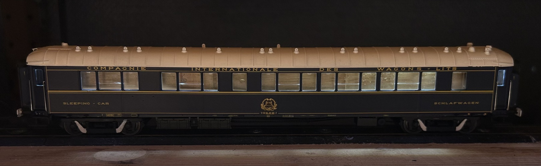

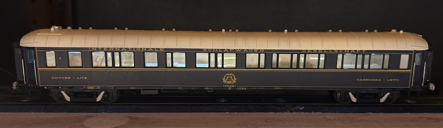

Rijtuig 3309 van de Venice Simplon Oriënt-Express nadert zijn voltooiing, er ontbreken nog een paar kleine dingetjes:
Welgestelde poppetjes, mooie interieur verlichting, dat is in bestelling, net als de rijtuignummers, en daarna gaan ook de nu nog ontbrekende mini appendages erop.
Maar wat maakt de 3309 nou zo speciaal?
Deze wagen bestaat niet in model!
De 3309 is net als de nog te verbouwen 3425 een ‘Grand Coupé’ rijtuig.
Deze 2 hebben welgeteld maar 3 coupes in zich.
Mijne dus ook.
Dat hield dus in dat er een nieuw interieur voor gemaakt moest worden.
Dat is dus gedaan. Zie eerdere meldingen in voorgaande berichten,
o.a. post 380
uit m’n Zwederbaan draadje.
Dan nu de foto’s;
Gang zijde.
Coupé zijde.
Bron voor dit rijtuig is de LSModels 49138.
Ook dit rijtuig is voorzien van stroomdoorvoerende magneetkoppelingen van eigen makelij.
De wagen neemt zelf geen stroom af, krijgt z’n stroom (voor de verlichting) uit een van de restauratie wagens die in het midden van de trein rijden en deze 4 restauratie rijtuigen, nemen wel stroom af, zo komt de trein door de keerlussen van de BNLS forum modulebaan.
Want anders is het onmogelijk om een trein van 17 tot 19 rijtuigen die elk stroom voor de verlichting door de keerlussen te laten rijden zonder kortsluiting te maken.
Wordt vervolgd, …..

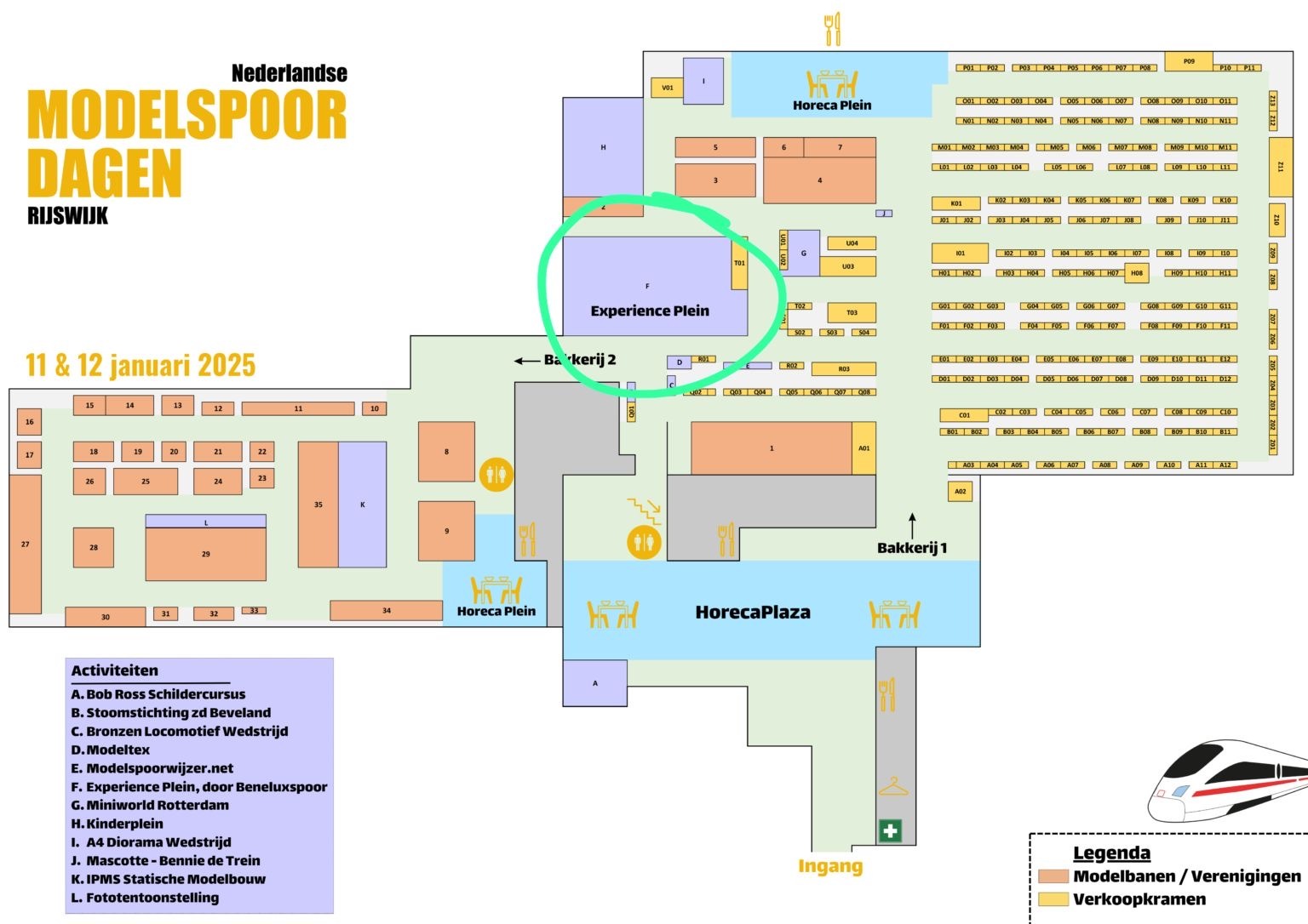

Komende weekeinde ben ik te vinden bij de Nationale Modelspoordagen in Rijswijk.
Deze module zal staan op stand F het Experience plein.
Plattegrond beursvloer.
Samen met Dijkdoorbraak van Bas, Containerterminal Moerdijk van Ronald, Lunteren van Age en de utilitaire modules en Fiddle Yard van Leen vormen we een kleine modulebaan.

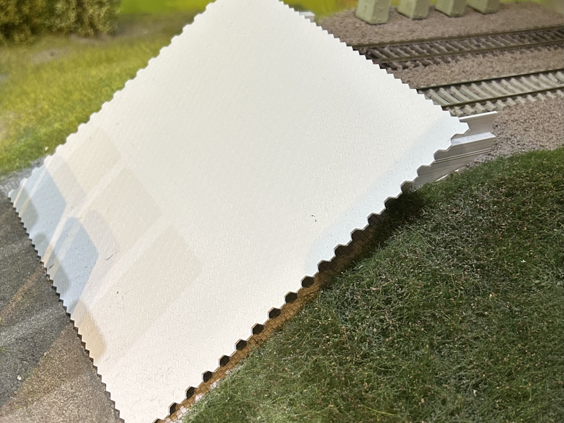

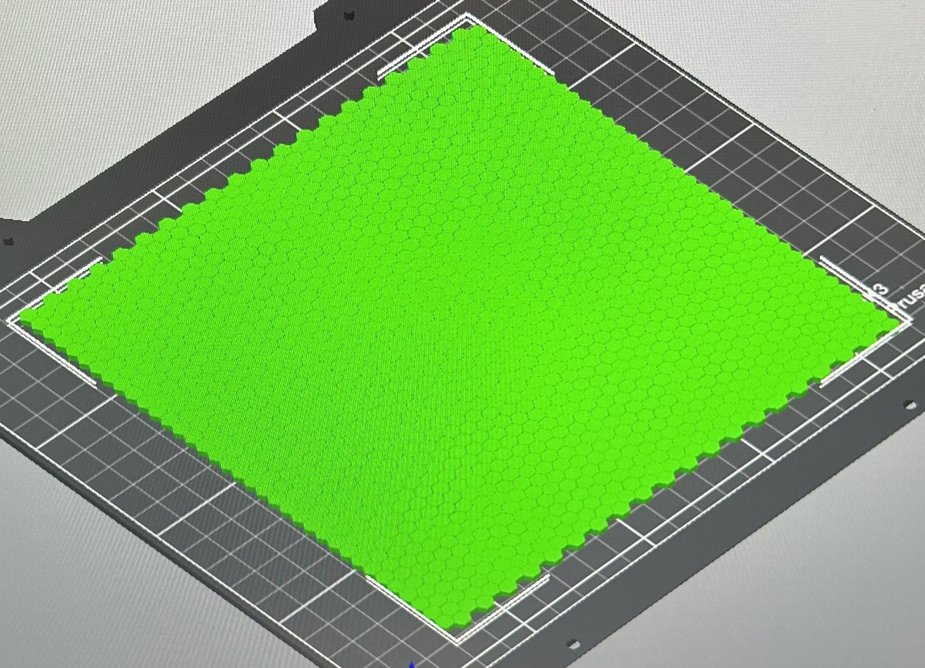

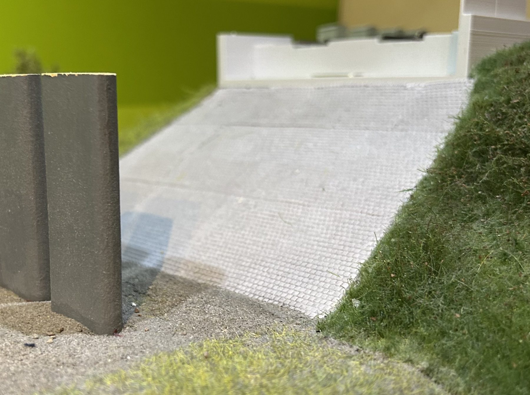

Het heeft even geduurd, maar eindelijk is er 1 klaar en inmiddels geprint.
In het begin vond ik het wel mooi die zetstenen van Juweela, maar na verloop van tijd begon ik mij er aan te ergeren.
Die deelnaden tussen de matjes.
Geen gezicht.
Nu op de modulebak ziet het er nog zo uit, … nog wel.
Eerst bij ProRail wat informatie over deze blokken te hebben opgevraagd, aan de slag gegaan met de afmetingen die aan mij beschikbaar werden.
Na enkele weken te hebben zitten tekenen.
Werd dit geprint.
Met dit als resultaat.
Nu nog op maat maken.
Een plaat met vele zetstenen en geen deelnaden meer.
Het zijn vele blokken geworden in 1 plaat, 36 stenen hoog en 42 breed.
Bijna allemaal stuk voor stuk getekend. (Gekkenwerk?? Ja!)
Getekend in 1:1 verschaald naar 1:87.
Kan ook verschaald worden naar andere grote.
Wordt vervolgd.

@Richard,
Je kunt in een CAD programma toch stenen maken door een tekenpatroon te herhalen? Dat gaat toch veel sneller dan elke steen apart tekenen.
Gr, Hans
