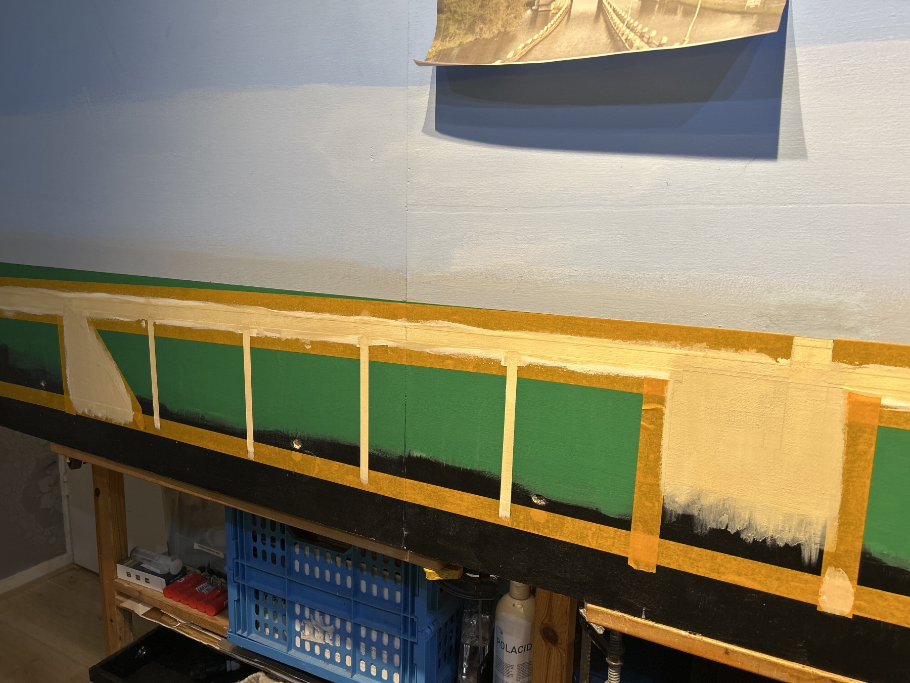

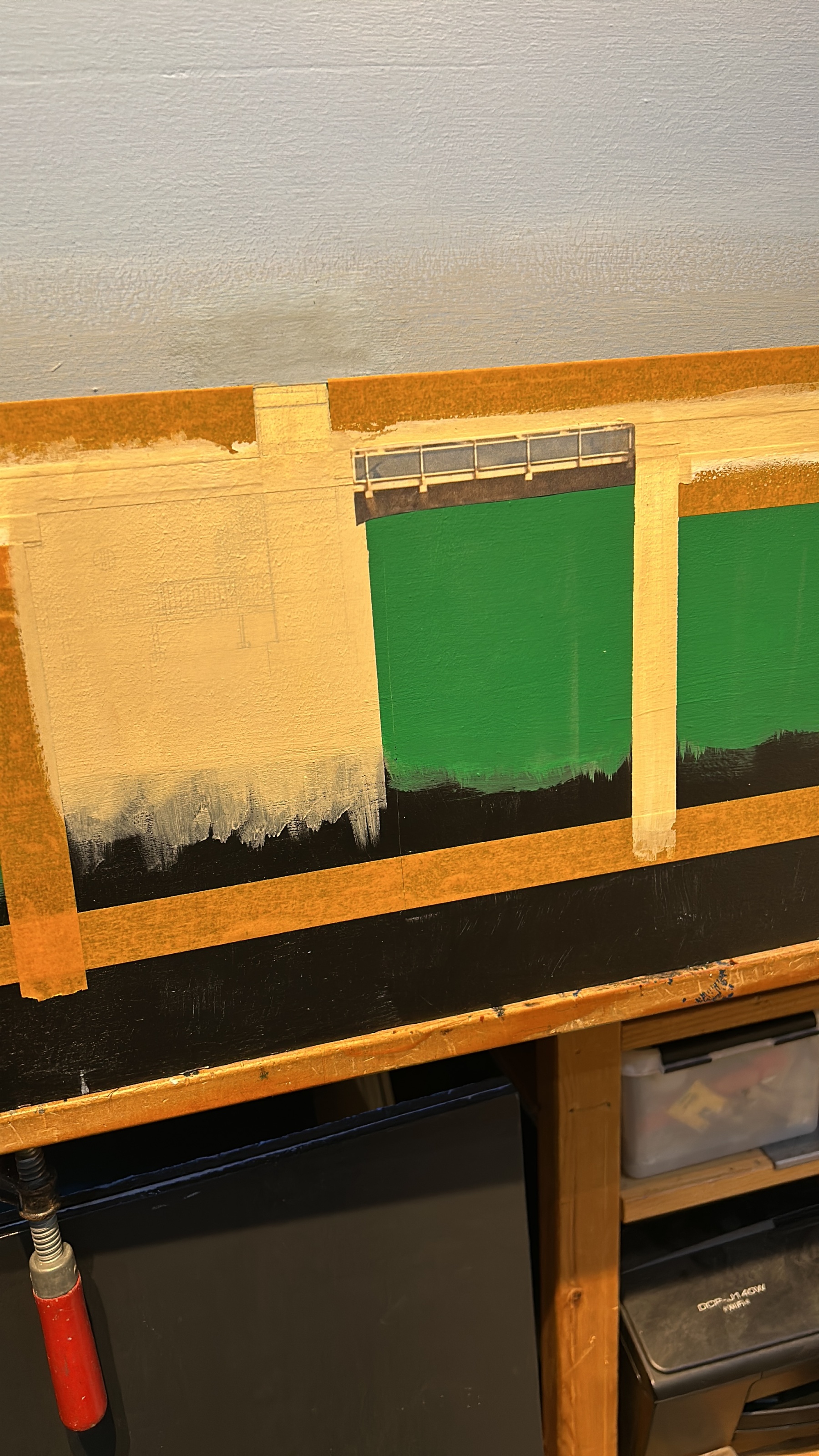

Wat verf gemengd naar de kleur van de verkeersbrug en op een stukje uitvergroting een kloddertje laten vallen.  Beide kleuren komen aardig overeen.
Vervolgens de verkeersbrug op de achtergrond er mee voorzien.
Pijlers, basculehuis, landhoofden en overspanningen moesten het ontgelden.
Wordt vervolgd, …..

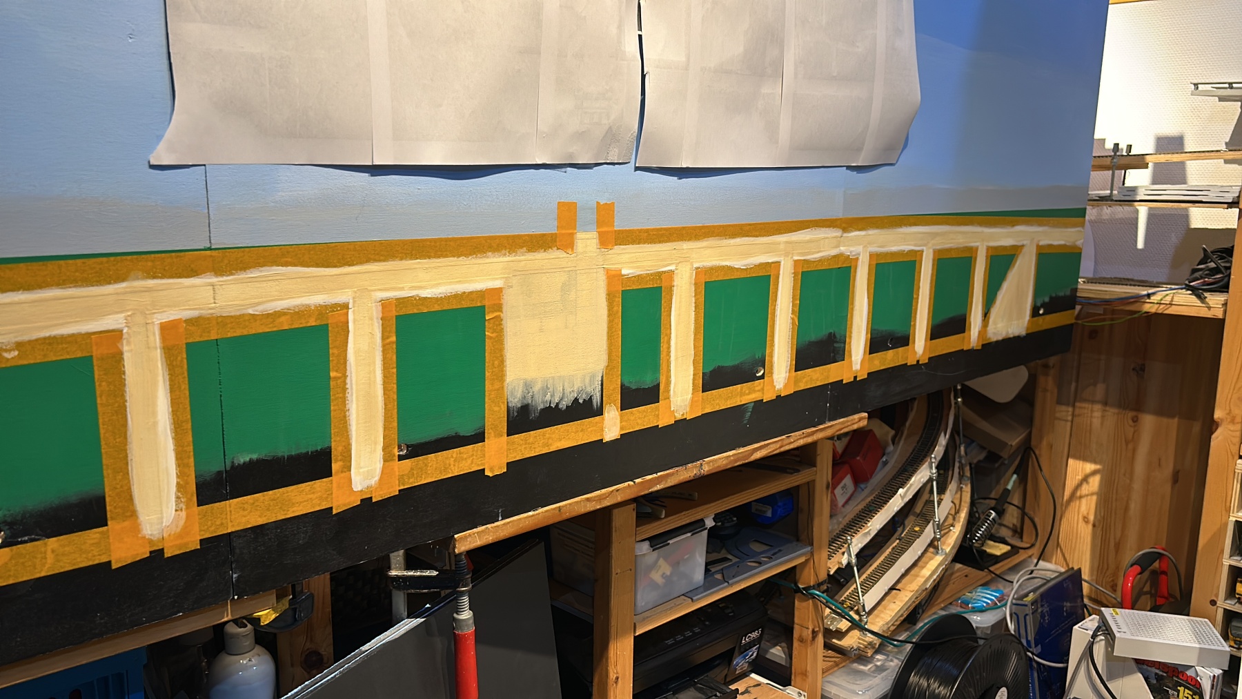

Komend weekeinde is er een test en rij gelegenheid.
Dan wil ik een heel eind zijn opgeschoten met de achtergrond.
Klaar zijn is wat te veel van het goede, maar er moet wat te wensen blijven.
Daarom nu alleen de landhoofden en het basculehuis nog een keer in de verf gezet.
De afplak plakband is bij een aantal pijlers reeds verwijderd.
Wat overblijft zijn mooie slanke pijlers die onder de afplak plakband vandaan komen.
Als ik heel eerlijk ben, valt het me alles mee.
Volgende uitdaging;
Het val, het beweegbare gedeelte van de verkeersbrug.
Daar zit het val!
Dit brugdeel schilderen lijkt mij een onmogelijke opgave.
Daarom maar goed de lengte gemeten, foto in excel gezet, wat uitgerokken naar de juiste lengte en uitgeprint.
Uitknippen en opplakken.
Het zelfde ga ik doen met de brugwachterstoren.
Die blijft qua maat ongewijzigd.
Wordt vervolgd, ….,

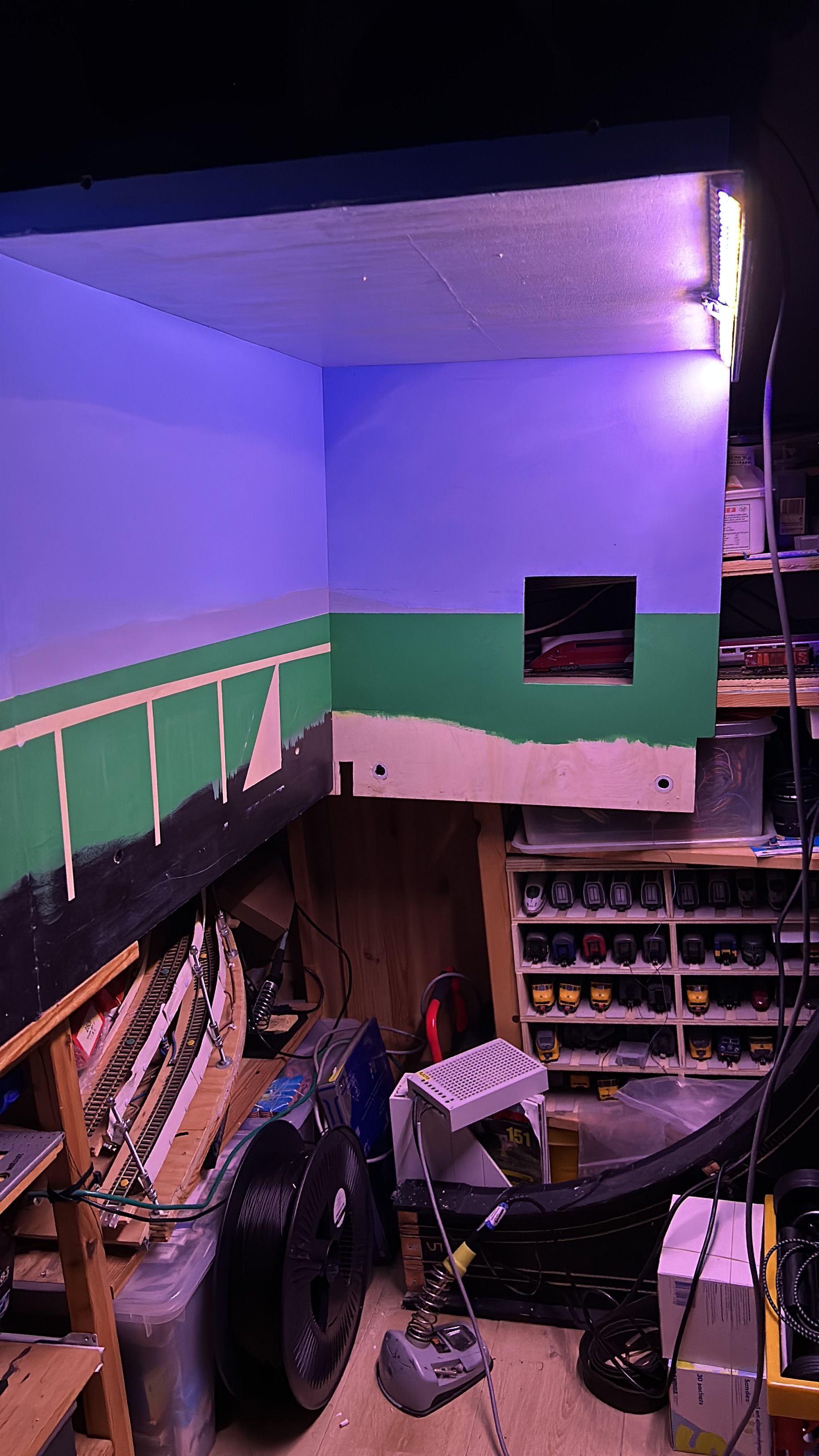

Vraagje;
RGBW DCC LocoNet shield print.
Wie heeft een goed werkende schets voor deze Arduino print, ik krijg alleen maat 1 flauwe kleur verlichting uit de 4 (+1) kleuren die ik heb hangen.
Een RGB ledstrip en een Warm wit zijn aangesloten op de RGBW DCC LokoNet Shield van magicaminiatura.com.
Een aantal mensen hebben via facebook al vragen gesteld, maar een antwoord komt er niet.
Nu kan ik ook wel gaan vragen stellen, maar ik probeer het op deze manier.
Via een vriend die bleek ook zo’n print gekocht en gebouwd te hebben vertelde mij zelfs een mail er aan gewaagd te hebben.
Ook hij wacht op antwoord.
(+1 is voor de coolwitte ledstrip die ik heb hangen voor de werkverlichting).
Nu wil ik niet dat de mailbox ontploft van Huib.
Dus ik ga ook (nog) niet mailen.
Voor de duidelijkheid, ik heb 2 printen, exact hetzelfde gebouwd, beide werken niet.
Wie weet raad??
Wordt vervolgd, …..

Herkenbaar.
Ik heb precies hetzelfde probleem.
Carpe Diem
  • Berichten: 1211
    • Station Lemmer
Re: BNLS-Module: "Rvbr-Btk, Ringvaartbrug Haarlemmermeer nabij Buitenkaag" NS H0
« Reactie #1445 Gepost op: 10 December 2024, 20:58:54 »
Als je 'm aansluit staat deze volgens mij op de daglichtstand en bij mij deed ie verder ook niets.
Realiseerde mij later dat de multimaus vier adressen over slaat. bij wisseladres 105, 106, 107 enz. begon ie wat te doen.
Zou dit het kunnen zijn?
nighttrain1
  • Team Beurzen en PR
  • Berichten: 5868
« Reactie #1446 Gepost op: 10 December 2024, 21:04:49 »
Ik heb de aller eerste Intellibox als stuurapparaat.
Maar ik ga het eens proberen, niet geschoten altijd mis.  (y)
Dank je wel voor de tip.
Start en stop functie werken echter wel, en maakt niet uit op welk loc adres ik dan gebruik.
« Laatst bewerkt op: 10 December 2024, 21:31:30 door nighttrain1. Reden: stop en start melding toegevoegd. »
Groeten Richard, nighttrain1
Bouw:Modelbaan & modulebakken
  • Berichten: 5204
« Reactie #1447 Gepost op: 11 December 2024, 22:12:46 »
Ik kan wel even wat in elkaar tinkeren.
Kan in de tussentijd iemand mij vertellen waar ik Huibs sketch kan vinden?
En een schema of uitleg over welke kleur op welke pin zit.
Train-Science.com
Train-Science github
It ain't rocket science ;-)
  • Berichten: 5204
« Reactie #1448 Gepost op: 12 December 2024, 00:08:44 »
Ik heb inmiddels gevonden wat ik zocht en deze sketch uitgepoept.
Hij werkt iets anders, kan iets minder en is volledig ongetest. Mijn tijd is immers ook maar eindig  ::). Maar hij zou wel gewoon moeten werken.
De code cycle't door de vier dagdelen heen elke keer als je adres 100 aanstuurt, zijnde dat via loconet of DCC. Wissel krom of recht, maakt niet uit.
Een transitie tussen 2 dagdelen duurt nu 30000ms of 30s. Dit kan je net als het adres aanpassen naar believen.
Fancy dingen als bliksem oid, zit er niet in omdat.. tijd  ::)

Ben bezig geweest om de hemel aan de achterwand en zijwand te monteren, was ook niet eerder gebeurd nog.
Met lijmklemmen zit de achterwand vast aan een uitschuibaar werkblad.
Geen súpèr constructie, maar het is voor tijdelijk.
De licht opbrengst valt me niet tegen.
Maar hoe is het in en hal overdag??
Ga ik komende weekeinde beleven.

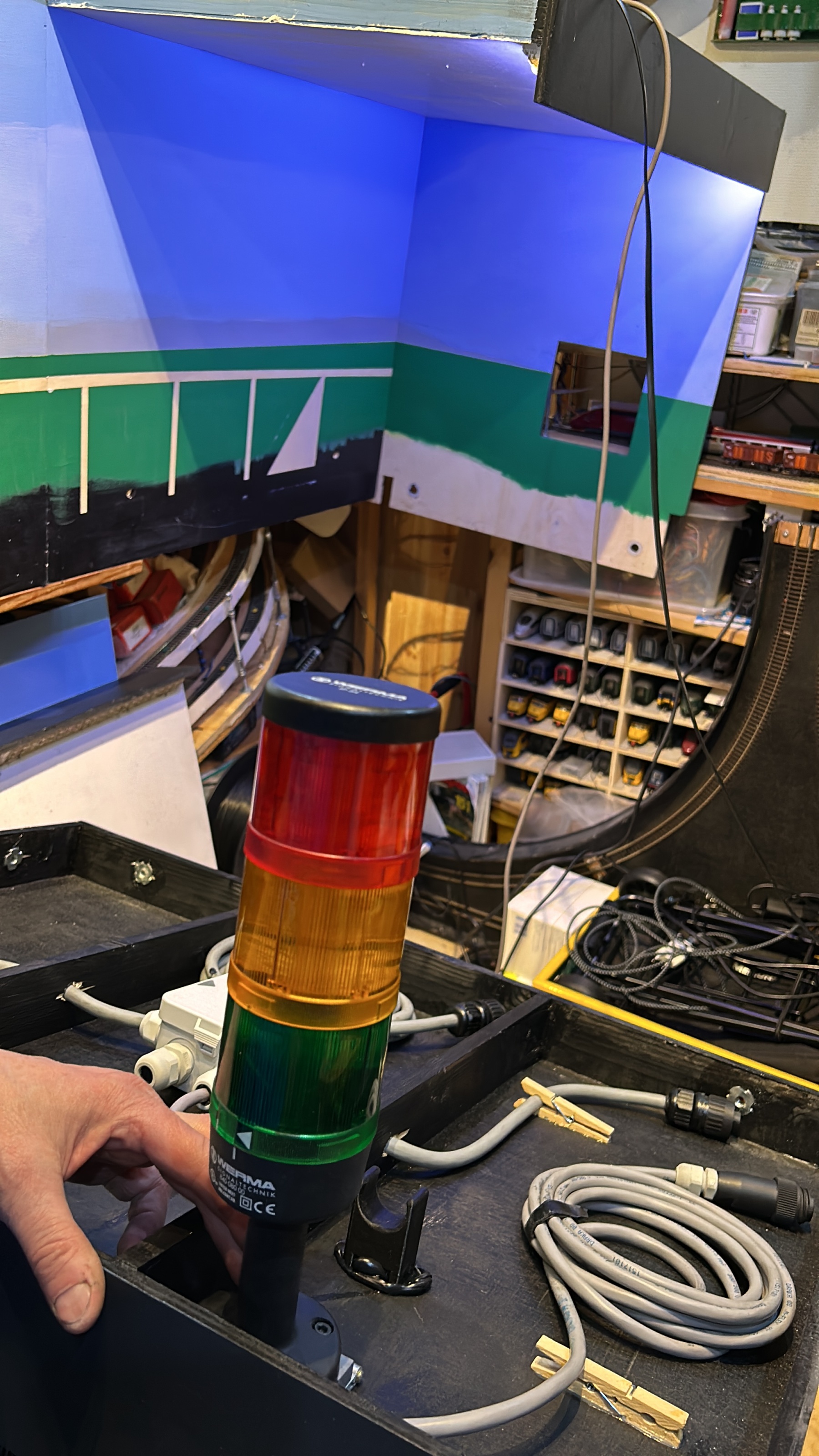

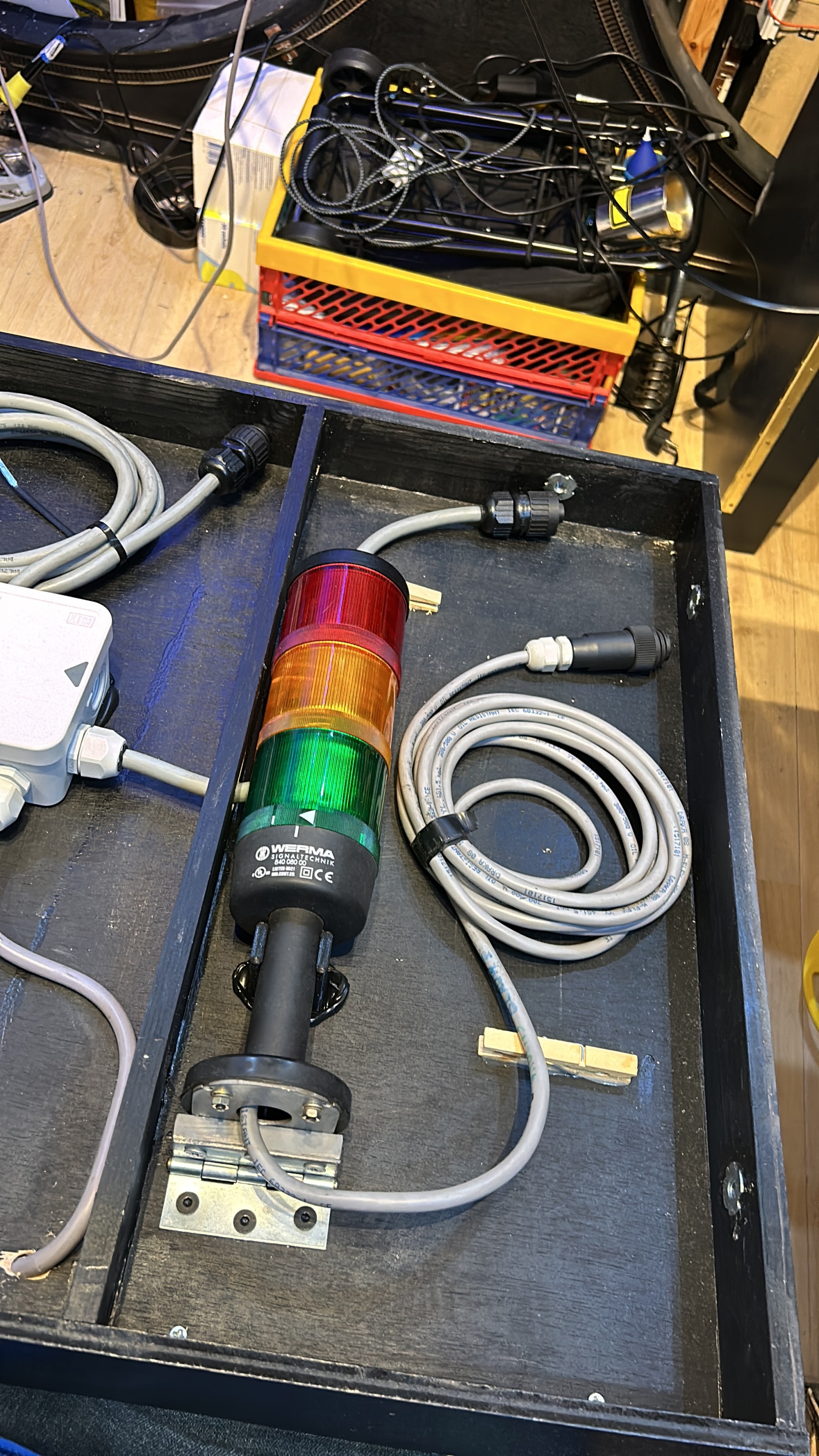

Op het middelste hemel paneel heb ik ooit een stacklight bedacht.
Die kan plat worden gelegd voor transport.
Maar staat overeind zodat de “treinmachinisten” van afstand kunnen zien wat de status van de brug is.
Wordt vervolgd, …..
