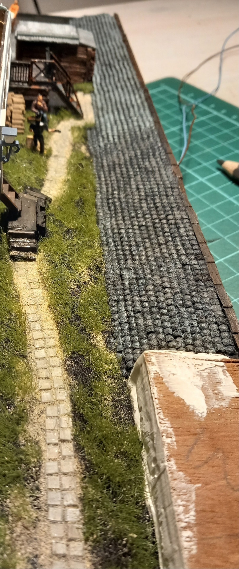

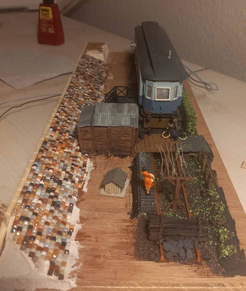

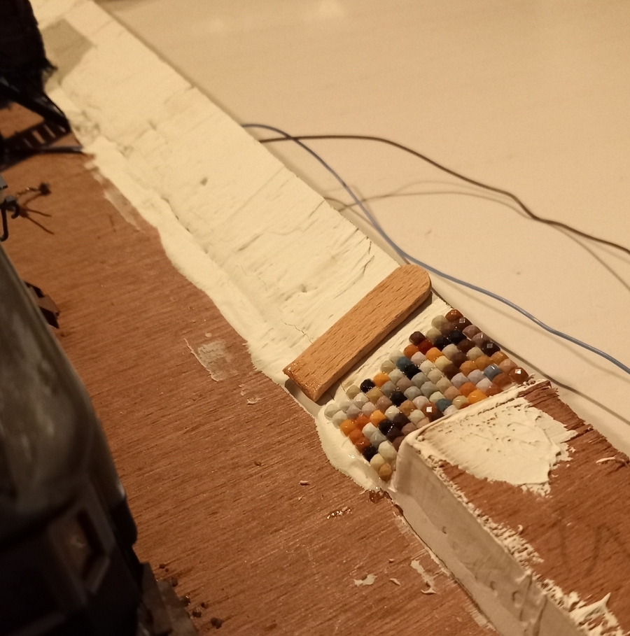

Het heeft even geduurd, maar eindelijk is er 1 klaar en inmiddels geprint.
In het begin vond ik het wel mooi die zetstenen van Juweela, maar na verloop van tijd begon ik mij er aan te ergeren.
Die deelnaden tussen de matjes.

Nu op de modulebak ziet het er nog zo uit, … nog wel.
Eerst bij ProRail wat informatie over deze blokken te hebben opgevraagd, aan de slag gegaan met de afmetingen die aan mij beschikbaar werden.
Na enkele weken te hebben zitten tekenen.
Werd dit geprint.
Met dit als resultaat.
Nu nog op maat maken.
Een plaat met vele zetstenen en geen deelnaden meer.
Het zijn vele blokken geworden in 1 plaat, 36 stenen hoog en 42 breed.
Bijna allemaal stuk voor stuk getekend. (Gekkenwerk?? Ja!)
Getekend in 1:1 verschaald naar 1:87.
Kan ook verschaald worden naar andere grote.
Wordt vervolgd.

Je kunt ze ook van diamond painting steentjes maken, per stuk leggen. Net zo'n gekkenwerk als per stuk tekenen maar dan ben je ook van de deelnaden af :D hier liggen er zo'n 1600 op ca 35x6cm:

Nou, eerlijk is eerlijk, dat ziet er niet slecht uit!
Heel netjes, prachtige oplossing.
Nu begin ik toch te twijfelen, of ik dit van jou ga namaken, of m`n eigen geprinte versie ga gebruiken.....
En die diamandpaintsteentjes, kosten ook de kop niet, en als het nou wel zo zou zijn, .. het is hobby, en hobby`s kosten geld. ;D
Misschien dat ik er 1 maak thuis en een met Rijswijk ga doen.... Je brengt me wel op een idee, en daar wordt ik heel blij mee. (y)
Dank je wel!!

Of je maakt je print (snel klaar) of je legt de steentjes (lamgdurig proces)
Print is zeer strak. Je zou er wat oneffenheden in moeten maken, door enkelen te verhogen en te verlagen.

Ik ga er nog een nachtje over slapen, ik ken mijzelf, straks begin ik het nog leuk te vinden, moet ik iets weggooien voor ik ruimte kan maken op dat op die plaats te kunnen opruimen.
Heb al wat voorwerk gedaan, die steentjes zijn rond of vierkant= 2,5x2,5mm groot.
kleur zou grijs het mooiste zijn, maar een kwastje verf is er zo overheen gesmeerd.
(Èn dan weet ik het wel weer, dan blijft het niet bij een paar duizend steentjes, want vrouw lief vind dat ook leuk, dan ben ik weer hobby ruimte kwijt, tenzij er bij haar al het een en ander staat, en wat ingepikt kan worden, win win situatie....  :) )

Tis idd wel veel werk. Voordeel is dat niks kost en je kunt meteen reliëf in aanbrengen. Beetje grof plamuren op houten ondergrond, ergste bulten eruit snijden/ schuren en hier en daar een verzakking erin kerven. Steentjes bij kringloop halen kost haast niks. En als je vrouw van diamond painting houd zou ik er niet te lang over denken, scheelt jou veel werk!

Even een ideetje;
Zou een kleine geprinte contramal waarmee je afdrukken in klei kunt maken ook een mooi resultaat kunnen geven?
