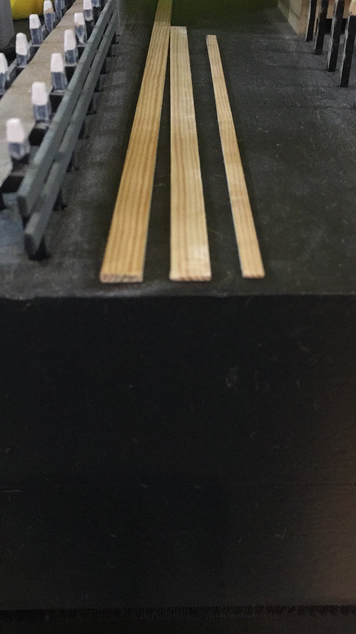

« Reactie #657 Gepost op: 24 March 2020, 21:00:48 »
Dank je Dion.
Nieuwe enkele steiger maken.
De oude steiger was door een dronken schipper stuk gevaren, (zie post 594.)
Tijd voor een nieuwe:
De dunste vuren lat, aangeschaft bij de bouwmarkt, bij de hobbyzaak hadden ze alleen balsa maar ook veel te dik.
Mijn ervaring is dat balsa ligt is in gewicht, maar lang zo sterk niet als vuren.
Lat aan kopse kant een stukje dunner gevreesd, dit moet over gehele lengte gedaan worden.
De 3 stadia van de lat, links bij aankoop, rechts zo als die worden moet.
Proxxon bovenvrees, verwerkt niet alleen hout, grijpt ook graag stukje vinger mee….. ;D
Latten worden op de meerpalen gelijmd, handig moeders wasknijpers, in weekeind rust.
Klaar voor eerst schilderbeurt.
De latten aan de steiger zijn op kleur, paalkoppen volgen later en als laatste de palen zwart schilderen.
Klaar.
Of toch niet, nu ik het verhaal zit te schrijven en de foto`s erbij zoek zie ik het kleur verschil met de dubbele steiger en de nieuwe enkele, denk dat ik bij de dubbele de horizontale balken nog een keer in de lak ga zetten met de zelfde als ik bij de enkele gebruikt heb.
Echter zijn beide met de zelfde verf en kleur nummer gedaan, de dubbele is in de tijd verschoten en de nieuwe is gisteren gedaan.
Ook zie ik bij de dubbele steiger een barst zitten, was tot zojuist niet op gevallen.
Zo zie je maar dat foto`s een heel andere kijk op modellen geven dan je zo met het blote oog ziet.
Nog wat foto`s van alles nu in de zelfde kleuren.
En nu wel klaar.
Wordt vervolgt, …..

Re: BNLS-Module: "Rvbr-Btk, Ringvaartbrug Haarlemmermeer nabij Buitenkaag" NS H0
« Reactie #658 Gepost op: 24 March 2020, 21:04:04 »
Reparaties mag je toch best zien.
1:1 zal er ook best kleurverschil zitten tussen steigers.
Ook daar worden ze regelmatig van wat gaten voorzien door voorbijgangers.
 (y)
