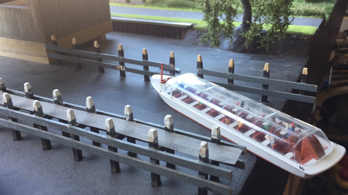

08 September 2019, 19:00:52 »
De grote bescherm dukdalf of meerpaal voor de middenpijler is het volgende slachtoffer om na te bouwen:
Totaal verschillend van de eerste. Veel groter en breder maar wel even hoog.
Lijm werk is klaar, schuren is wat volgt.
Beide meerpalen ruwweg klaar.
Beide in de zwarte verf, de koppen zijn nog onbewerkt.
Koppen bewerkt en wit geschilderd.
Zo op hun plek, alleen nog de hoogte bepalen.
Wordt vervolgt, .....

Het laatst stukje aan foto’s van de inbouw/plaatsing van de meerpalen.
Aftekenen en gaten boren.
Gaten gevuld met houtlijm.
Palen aan de onderzijde ook in gesmeerd.
Meerpalen staan op hun plaats, nu ook waterpas.
En nu beide ook haaks ten opzichte van de water oppervlakte.
Wordt vervolgt, ......
Groeten Richard, nighttrain1

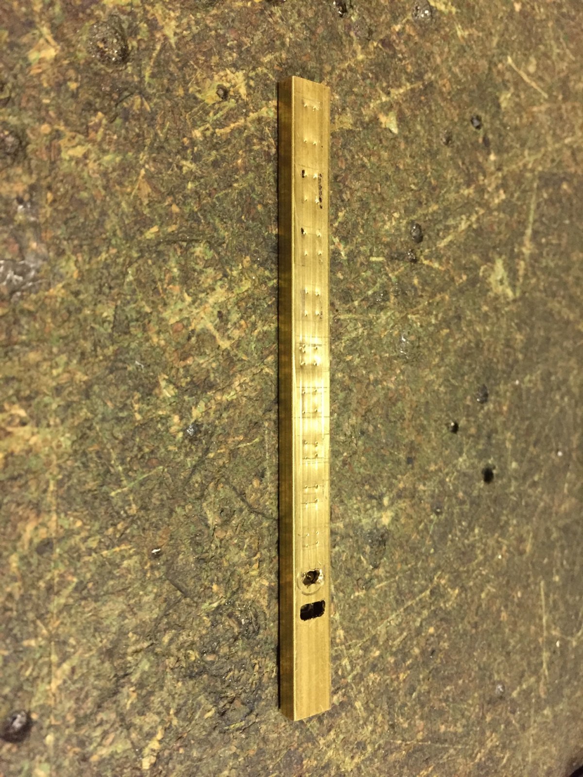

De brug afspanmast tbv bovenleiding:
Deze dus.
Een stukje messing koker is afgezaagd op lengte van 10,5cm.
Daar zijn wat lijmen op getekend en middels een centerpunt en hamer wat putjes gemaakt om exact op die plekken een gaatje te boren van 2mm. Enkele gaatjes had ik er al ingemaakt om te kunnen bekijken/voelen hoe het materiaal te bewerken is.
Na wat vrezen zijn de gaatjes met elkaar verbonden en wordt er overgestapt op een sleutelvijltje.
Nu bewerkt met een zoetvijl vierkant 3x3mm.
Dit komt aardig overeen.
Nog 3 te gaan.

Tijdens mijn bezoek op de brug kon ik mij niet helemaal meer herinneren hoe de mast op de brug was vastgezet.
Gelukkig heb ik de foto’s nog.
En een vergelijkbare tekening.
En moet dus een voet onder, en om makkelijk onderhoud aan brug of bovenleiding te kunnen doen maak ik het zo dat de mast uitneembaar wordt, dus moet de mast een stukje de vloer van de brug in. Vrezen dus, bij deze.
