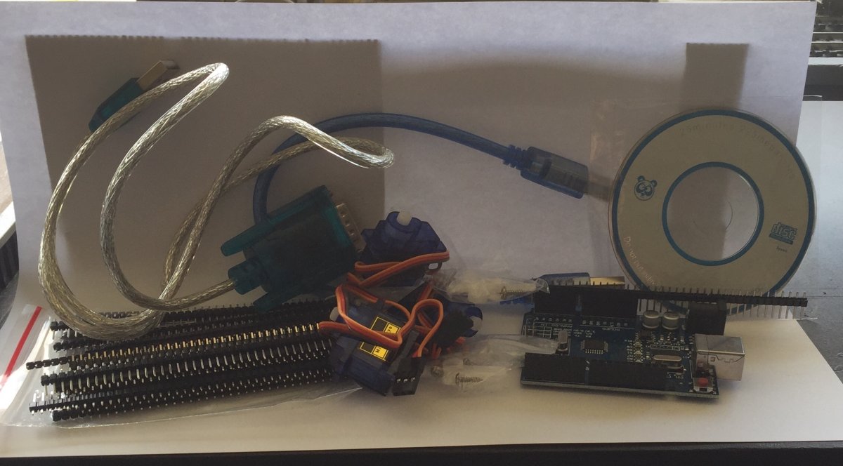

Vandaag de bestelde spullen binnen gekregen van miniinthebox na 13 dagen, (incl. weekeinden)
Gehele set is verzonden zonder extra verzendkosten (10-17 dagen) maar wel met tracktracecode en verzekering tegen extra douane kosten.
(Als je dat niet doet loop je heel veel kans dat je de douane kosten krijgt en uit ervaring kan ik zeggen dat die douane kosten fors zijn.
Krijg je de douane kosten en je heb je spullen er tegen verzekerd, dan gewoon betalen aan dr bezorger. De verkregen kwitantie door sturen naar de klantenservice en miniinthebox betaald ze terug binnen 5 werkdagen).
Op de foto staan 5 sets pinrijen, de beschrijving was niet geheel duidelijk.
1 set pinrijen kost € 0,85. Minimaal 5 te bestellen, dus 5 besteld.
Blijk ik er 5x5 te krijgen. Helemaal niet erg ;D
Ook kwam er een Arduino Uno mee, (met pin rij nr 26), goed voor de servo sturing van de 2 mini seinen op de brug, doorgang vrij en doorgang verspert, de servo shield had ik al eens eerder besteld.
Verder een setje van 3 servo motortjes met koppelspulletjes.
En een verloop van RS232 stekker naar USB-2 om de baan te kunnen aansturen via loconet, daar zit ook een software cd bij.
De verloop is nodig nadat de pc-tower is overleden, ik nu een laptop heb zonder RS232 poort, en de loconet aansluitdinges die nog wel heeft.
Alles in huis voor nog geen € 26,00 incl verzekering en tracktracecode.
Wordt vervolgt.
