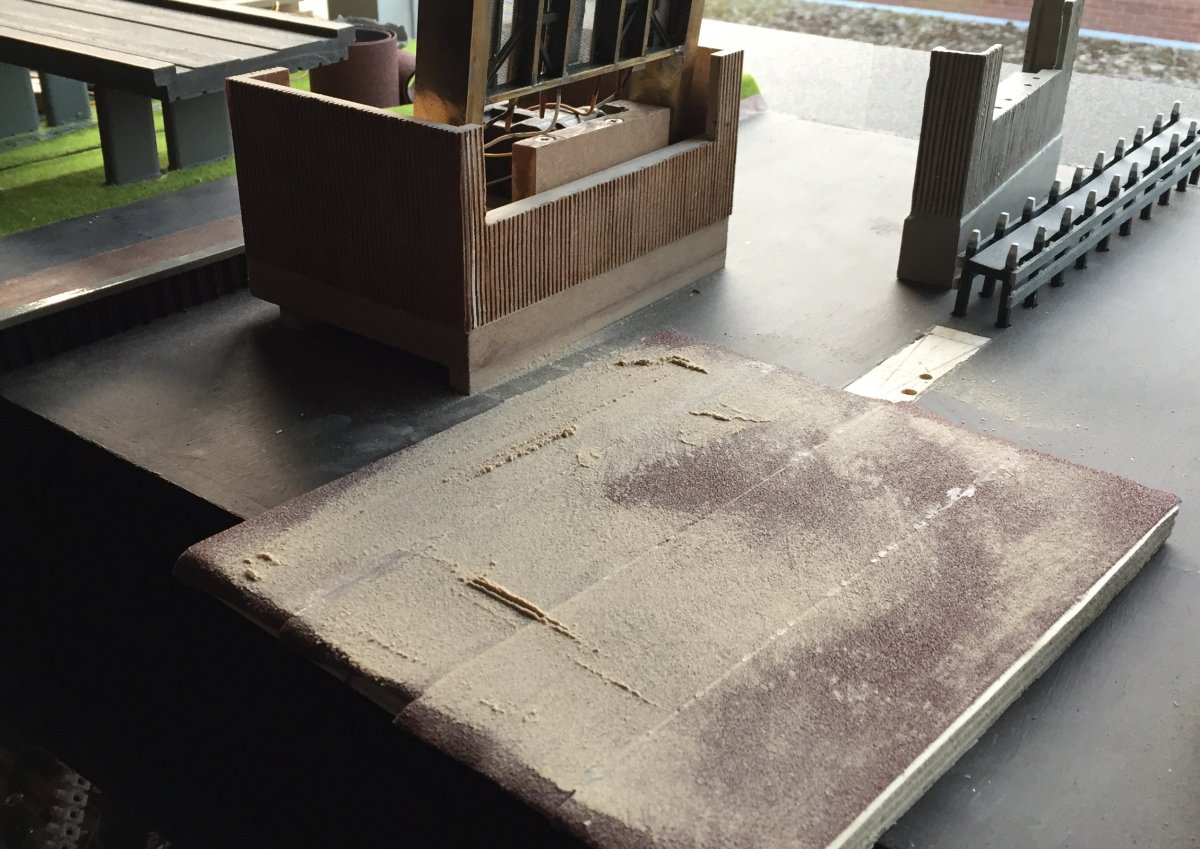

Na het secondelijm ingieten van alle inzagingen, en na het uitharden van de lijm is de basculekelder in elkaar gelijmd met houtlijm.
Na het uitharden van beide lijmsoorten bleek de bascule kelder nog wel te passen op z’n fundering echter stond het te wippen.
Aai!
Een plankje was snel gevonden, daar wipte het ook op.
Op dat plankje zijn stroken van een bandschuurmachine opgelijmd en na onder druk van nog een plankje en wat lijmklemmen ontstond een groot stevig schuur vlak.
Daar is de basculekelder op gezet en met een klein beetje druk op de punten waar ‘m overheen wipte is de bascule kelder nu weer vlak.
Ook is de bovenzijde behandeld en nu ook weer vlak.
Nu de basculekelder mooi is qua vorm, bleek de pijler niet meer even hoog te zijn.
Deze is ook even aan de bovenzijde onder handen genomen.
Waardoor nu de pijler en de basculekelder even hoog zijn.
Wordt vervolgt, ......
