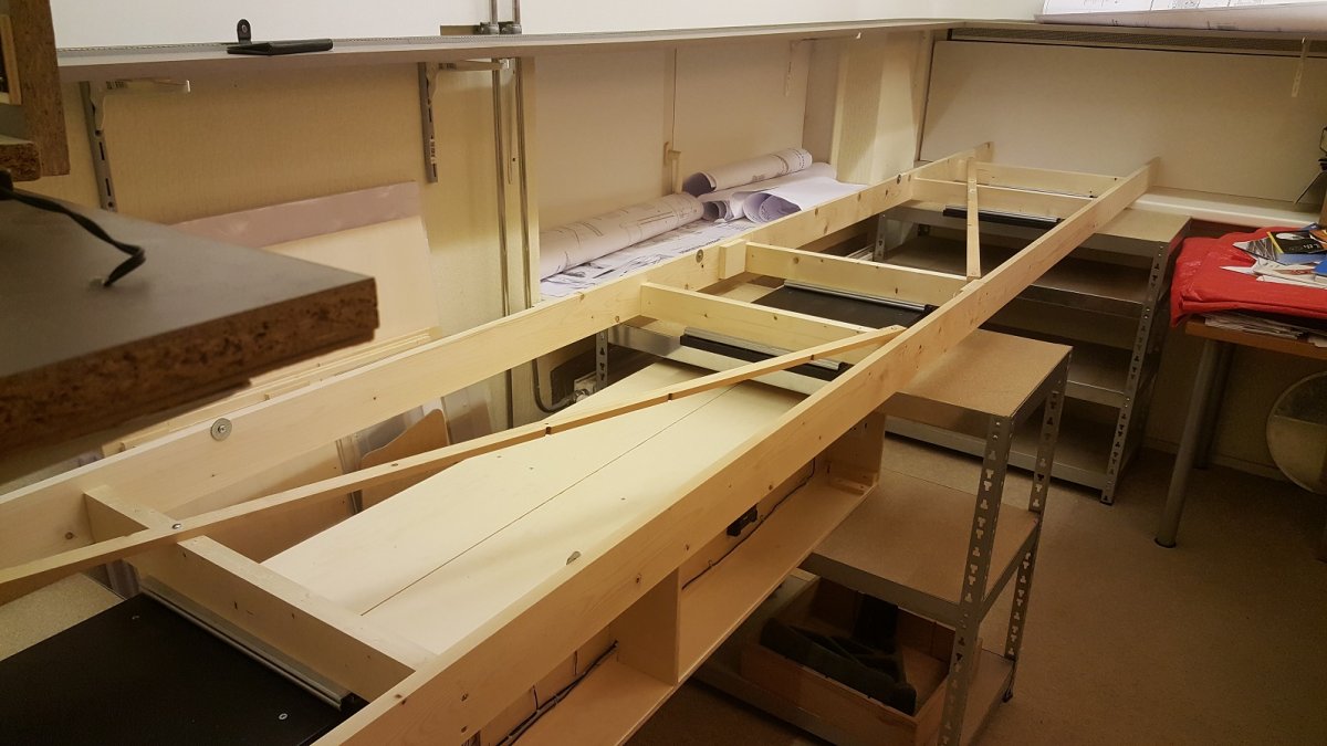

Ik ga weer even een tussendoorklusje doen. Ik heb geen geschikte plek om de 3 modules achter elkaar te leggen, terwijl het wel handig zou zijn als ik wel zo'n plek zou hebben. Dat is straks makkelijker als ik tijdens de bouw het spoor en het landschap op de moduleovergangen vloeiend wil laten doorlopen.
Ik heb een drietal opbergrekken in de hobbykamer staan, waarop ik ladegeleiders ga monteren die uit een oude kast komen. Daarop komt dan later een lang houten frame te liggen, waar de modules op gelegd kunnen worden. Dankzij de ladegeleiders kunnen de modules naar voren worden getrokken zodat er ook aan de achterkant gewerkt kan worden.
Natuurlijk zou ik de modules ook op hun eigen poten kunnen zetten, maar dan kan ik ze minder makkelijk even oppakken en naar de werkbank brengen. Bovendien zouden ze dan veel te hoog staan om lekker aan te kunnen werken.

Reinier Z.
  • Berichten: 3357
Re: 's-Heer Heinkenspolder
« Reactie #222 Gepost op: 03 October 2017, 22:07:45 »
Ogenschijnlijk vrijwel hetzelfde plaatje, maar nu zitten de ladegeleiders vastgeschroefd en daarbovenop zijn balkjes gemonteerd. Dit zijn de dwarsbalkjes van het frame waarop de modules komen te liggen. Ik had gedacht dat ik de langsliggers er vanavond ook nog wel op zou krijgen, maar het is altijd meer werk dan je denkt. Volgende keer maar weer verder.
Reinier
Reinier Z.
  • Berichten: 3357
« Reactie #223 Gepost op: 05 October 2017, 22:17:53 »
Inmiddels is de klus geklaard. Het draagframe compleet:
Een paar nokjes om te zorgen dat de modules er niet af kunnen vallen:
Modules op het frame in z'n achterste positie:
En in de voorste positie:
Reinier
