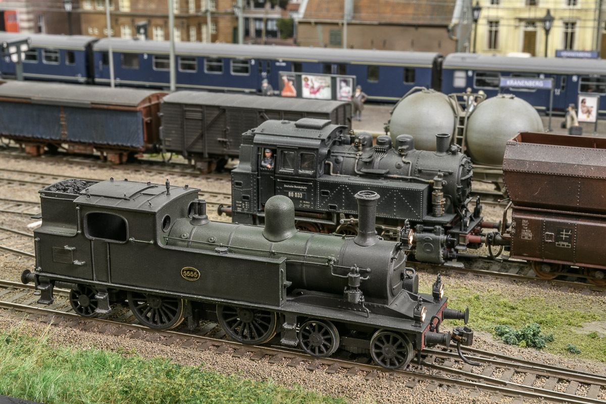

Citaat van: meino op 17 December 2021, 12:14:18
Meino, waarom heb je leidingen en grepen meegespoten en niet blank gelaten? En welke kleur groen heb je gebruikt? Hij lijkt me nogal donker.

Huup
Good grief. Eigenlijk weet ik dat niet precies. Waarschijnlijk omdat ik op dat moment de exacte kennis daarvan niet had. Het was een tijd dat het WWW nog niet bestond, dus had ik alleen foto's uit een paar boeken. Verder heb ik de locs in de conditie van de late jaren 50 gemaakt. Toen werd er niet veel gepoetst, op de foto's uit die tijd is geen koper meer te zien. Maar om eerlijk te zijn op het moment van de bouw heb ik me daar niet zo mee bezig gehouden, toen wist ik eigenlijk niet dat er leidingen koper waren. Maar het was ook wel makkelijk. De kleur groen? Ik heb bij de bouw van de 5500 voor het eerst een Phildie lak geprobeerd. Maar die beviel me toen niet, dus daarna gewoon weer met een Humbrol/Revell enamel gebruikt, welke kleur precies weet ik niet meer, maar het zal wel een olive drab achtige kleur geweest zijn. Daarna met een vuile kleur zwart vervuilt, vooral het onderstel.
Ik heb me nooit zo bezig gehouden met de exacte kleuren, omdat die zeker op het eind gewoon te veel schakeringen kregen onder invloed van vervuiling, licht en verwering.
Groet Meino

21 January 2022, 10:52:28 »
Ha! Hetzelfde verhaal hier met mn eerste 5500. Daar overigens de leidingen wel koper gehouden, maar voor de rest geen idee. En de phildie verf vond ik prut. Dus gekwast met humbrol, alleen een stuk lichter. 🙃
Er zijn veel olijvige kleuren, dat blijkt..... 😉
Die chassisbreuk, daar moet ik ook nog wat mee......
