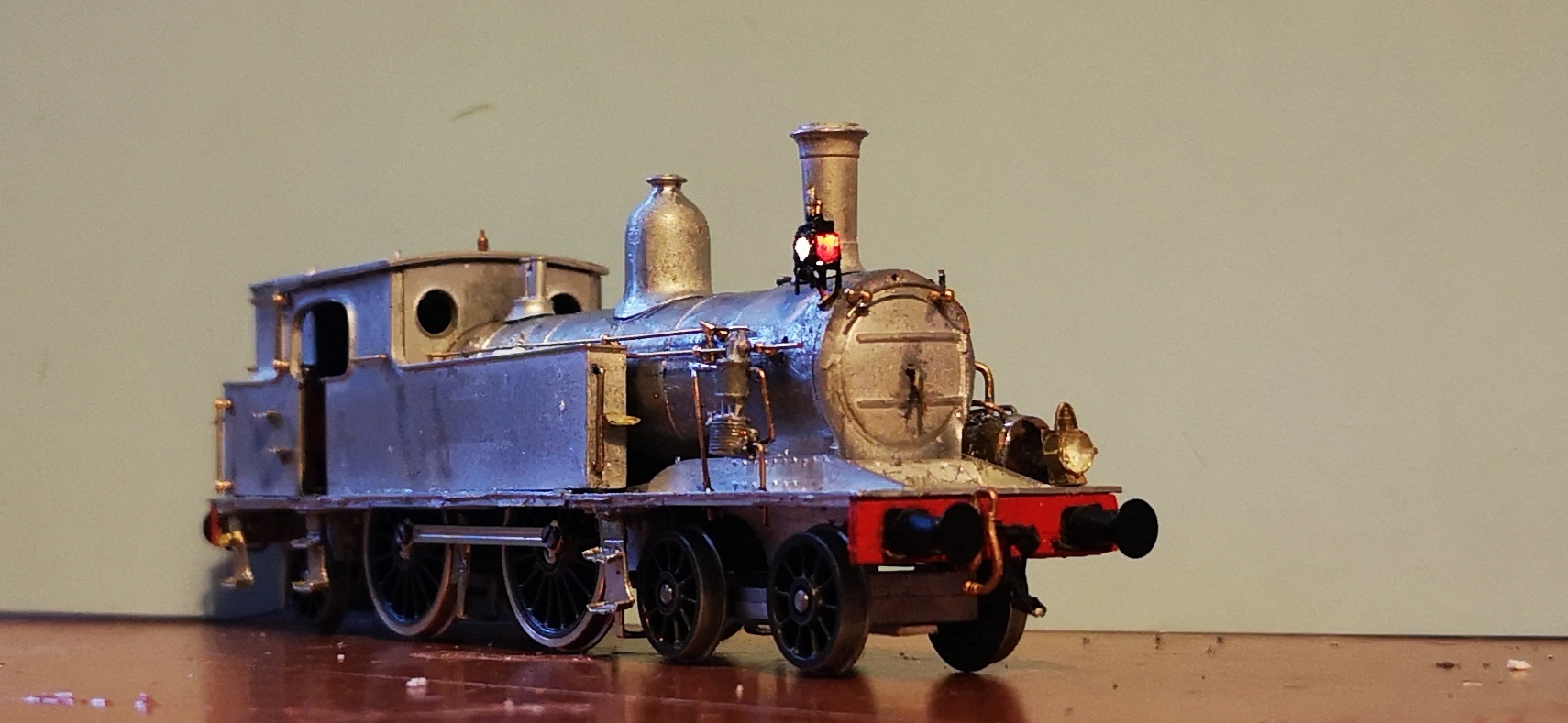

En dit wordt een sluitlantaarn. Witte led, rood glaasje.

Lok staat los op t chassis, en daardoor scheef.
De lantaarn is 3*3mm, en dus .4mm te groot. Hoop dat t straks niet meer opvalt....
Uiteraard is dit niet de definitieve plek: die is wat hoger, en meer naar buiten. Maarja, ik moet m toch ergens aan vastpritten.....
« Laatst bewerkt op: 29 January 2022, 21:15:09 door Huup »

Ennnnnn. Brandend.
Nou het chassis verder afwerken en gordijntjes ophangen......
