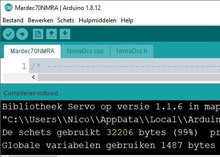

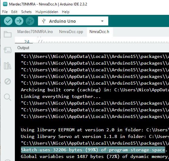

Dat klopt. De goede lezer had er natuurlijk even de Mardec handleiding bij gepakt.
Om Mardec te uploaden naar een Nano moet je de Arduino IDE gebruiken. De standaard bootloader is echter te groot waardoor er te weinig geheugen vrij is voor Mardec. Je kunt echter de bootloader vervangen. Zie daarvoor het document  fixing the bootloader  op https://www.arcomora.com/download/
Daarna kun je de IDE gebruiken om de .INO file te uploaden.
Arcomora biedt dus een handreiking om alsnog met een Nano en Mardec aan de gang te gaan.
Dan is er nog wat verwarring over de grootte van Mardec.
Even een test gedaan.
Op Arduino IDE 1.8.12:
Op Arduino IDE 2.3.2:
Het maakt dus helemaal niks uit.
Een probleem kan wel de grootte van de gebruikte NMRADcc.cpp zijn. Mardec gebruikt een aangepaste versie die kleiner is dan de huidige standaard versie.
En, ja, Mardec kan 12 servo's tegelijk laten draaien.

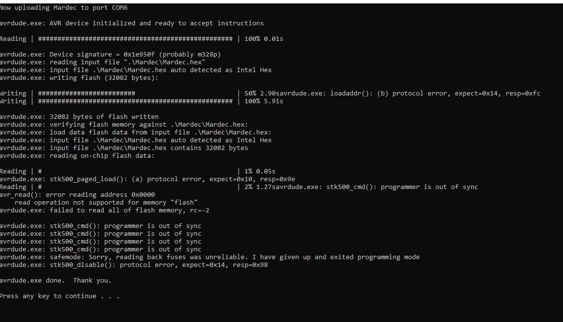

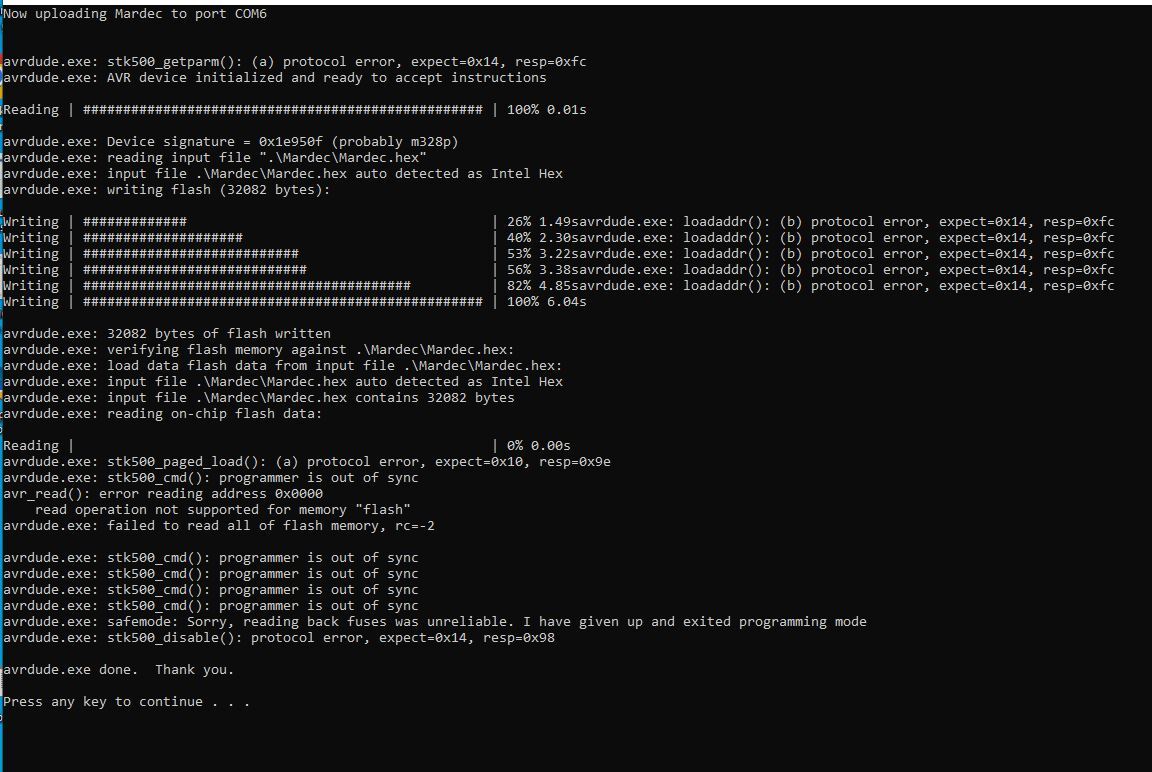

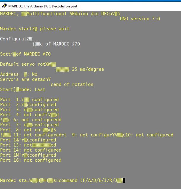

  • Berichten: 301
Re: MARDEC, de Multifunctionele ARduino dcc DECoder.
« Reactie #1661 Gepost op: 12 March 2024, 21:03:15 »
Even wat meer details, de upload errors :
de mardec update  errors :
mardec scherm na upload met foutmeldingen :
Herstart mardec na update :
Dit was trouwens de eerste keer dat de update uberhaupt ging draaien, gisteren brak ie m gelijk af. Op de oude arduino's lijkt ie het nu wel te doen, maar er blijven nog wel schermfouten oppoppen.
Ik ga het eens op een andere pc proberen, kijken wat er dan gebeurt.
  • Berichten: 5217
« Reactie #1662 Gepost op: 12 March 2024, 21:24:51 »
Dit duidt sterk op een defecte serieele verbinding. Er lijken random bytes verloren te gaan waardoor zowel uploads als terminal communicatie faalt.
Mogelijke oorzaken in orde van waarschijnlijkheid:
- Slechte USB kabel
- Arduino is 'end-of-life' aan het worden (<== niet goed meer)
- Usb poort doet funny dingen (onwaarschijnlijk).

Heb ik ook aan gedacht, maar op andere pc (met andere usb kabel)  dus hetzelfde resultaat. Maar die eerste UNO deed het gelijk goed en die blijft het ook goed doen. dwz, die geeft geen schermfouten als ie in bedrijf is. UNO 2 en 3 doen dat beide wel, zelfde pc, zelfde kabel.
De uno's zijn allemaal nog nagenoeg nieuw, daar is nog geen 10x wat anders op gezet...  Ze liggen hooguit al een jaar in de kast.
