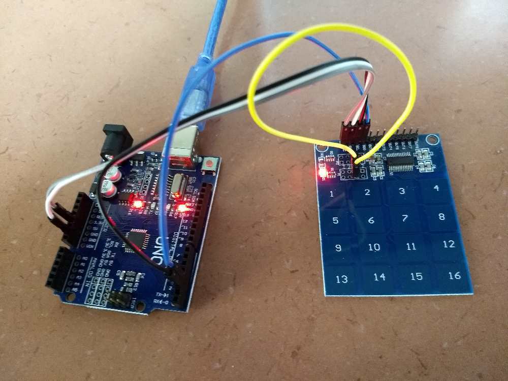

In het verleden heb ik wel eens geëxperimenteerd met de HC-06 module en de #include <SoftwareSerial.h>. Die communiceerde toen nog met de IDE monitor voordat ik Putty gebruikte.
Dat werkte wel maar gaf veel storing. Daarom ben ik er niet mee verder gegaan. Maar het is zeker een optie om daar weer eens naar te kijken.
Ook met dit bordje is zeker wat mogelijk. Het vereist 2 poorten op de DCCNext: https://nl.aliexpress.com/item/32764970884.html
16 Servo's configureren zou inderdaad geen probleem zijn. Alleen de te configureren poort is immers attached. Maar in normal mode moet je toch wat inbouwen om te voorkomen dat ook servo 13 attached wordt. In de praktijk zal het inderdaad niet zo'n vaart lopen maar je moet er wel rekening mee houden.
Overigens mogen de 12 servo's wel op alle 16 poorten worden geconfigureerd.
Nico

Ik weet dat software serial op 115200 bps wel eens problemen wilt geven. Ik wilde de bluetooth module daarom gewoon hangen op de Rx/Tx pinnen in plaats van waar je nu die ch340 print op prikt. Hopelijk zijn er dan geen software aanpassingen nodig. Dat moet een betrouwbare verbinding opleveren. Ik heb zelfs eens een arduino kunnen programmeren over bluetooth. Maar dat was niet ideaal, die byte timing tijdens uploaden is zo kritisch dat het alleen lukte als mijn laptop fysiek binnen 20cm van dat ding lag  ;D voor gewoon data heen en weer sturen, werkte het wel feilloos.
Leuk, arduino bib beschikbaar, ga ik een keer mee spelen.
