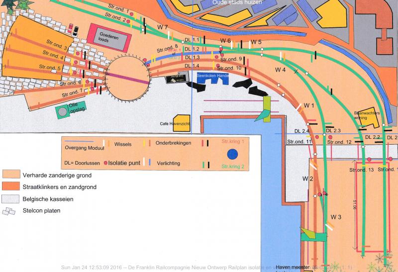

Hallo Peco
Ik heb dezelfde situatie
Ik werk met 2 regel cirquits, Deze 2 regelaars regelen twee baandelen de bruine is regel cirquit 1
en de kleur groen is de 2e regel cirquit.
Nu zie je links van de Engelse wissel dat de twee kleuren in elkaar overgaan en gekoppeld worden door een
geisoleerd stukje rails met de blauwe kleur.
Rechts op de poot naar onder zie je twee wissels 1 in de groene kleur en 1 in de bruine kleur, deze twee wissels
zijn verkeerd getekend daar moet nog een stukje rails tussen die ook net als links van de Engelse wissel ook blauw is gekleurd met verder dezelfde regeling.
Onder het railplan zie je een gekleurd vlak met rechts daarin een ronde blauwe plek.
Dit is een wissel schakelaar die er voor zorgt dat het blauwe stukje rails in de ene stand spanning krijgt van regelaar 1
en in de andere stand van regelaar 2, dus een soort overgang rails van regelaar 1 naar 2 en andersom.

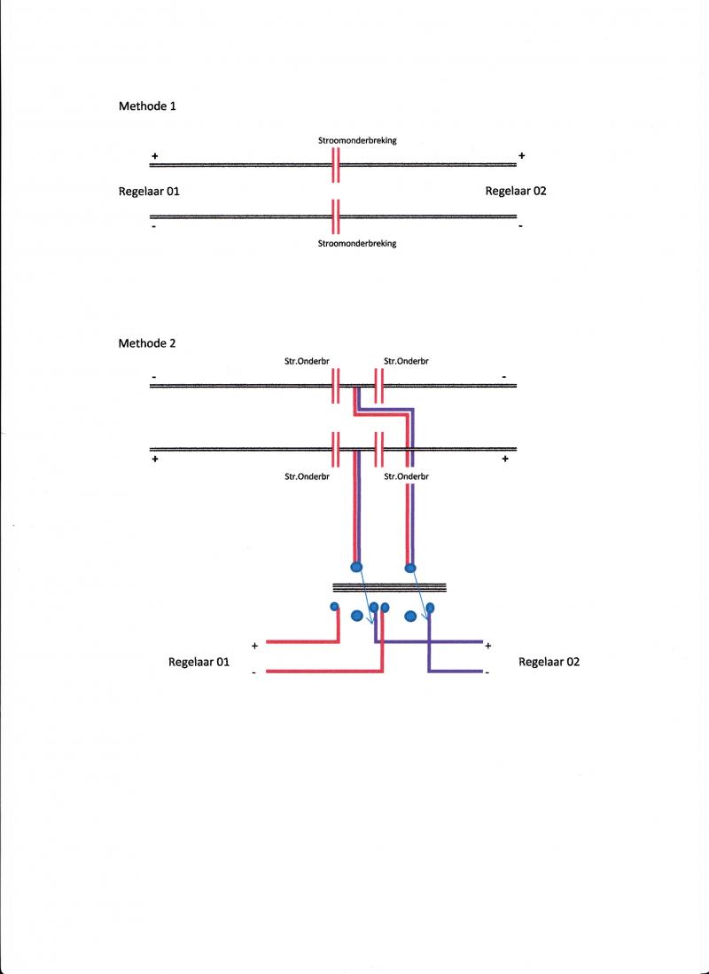

De schakeling hiervoor is als volgt.
Ik hoop dat je dit bedoelt, dit kan je dus ook bij je derde regel traject toepassen.

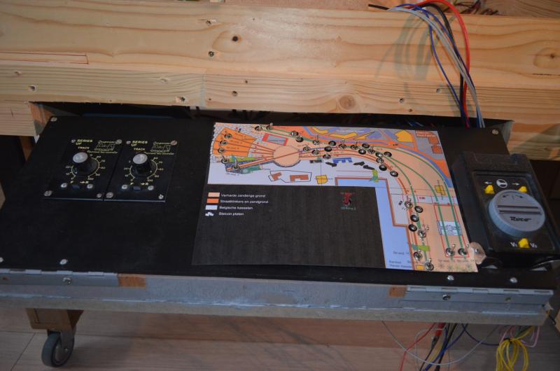

Hieronder nog even een foto van het schakelbord.
Onder het railplan zie je vaag een rode schakelaar.
Dat is de schakelaar voor het ompolen van het blauwe baanstuk.

Het blauw stuk heeft dus drie standen:
a gekoppeld aan regelaar 1
b gekoppeld aan niets
c gekoppeld aan regelaa 2
Dus als ik het goed begrijp:
In stand b is de blauwe rails dan spanningsloos, een trein die hierbinnen komt rijden komt dan tot stilstand (als de lengte lang genoeg is om de trein er niet voorbij te laten schieten).
Standaard zal de schakelaar dus op stand b staan.
Alleen als je zeker weet van welke kant een trein de blauwe rails gaat binnen rijden, zet je de schakelaar in de juiste stand.
En nadat de trein weer uit de blauwe rails is vertrokken niet vergeten de schakelaar weer op stand b te zetten. ;D

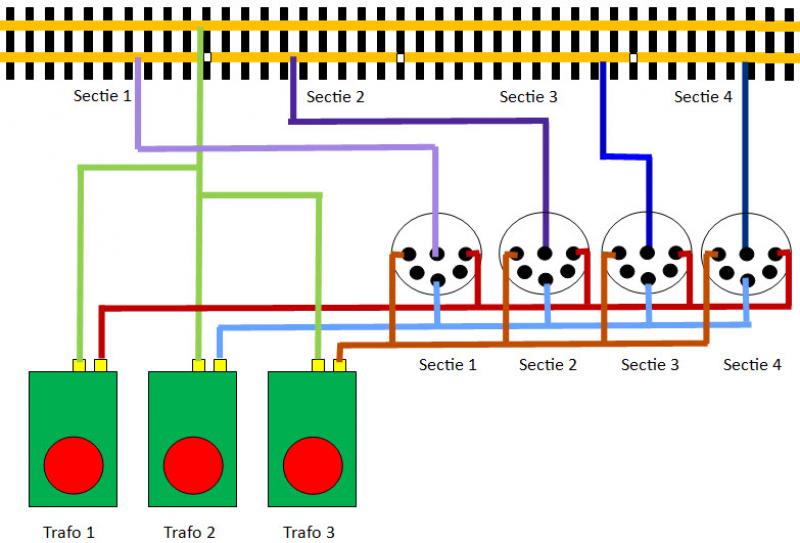

Als je de drie trafo's die je hebt volgens onderstaand plaatje aansluit, kun je per sectie van de baan, met een draaischakelaar kiezen op welke trafo de sectie zit. Door met de trafo de trein "te volgen" krijg je geen problemen. Maar opletten blijft nodig.
De schakelaars zijn getekend als draaischakelaars, 5 posities, met tussen elke gebruikte positie een "uit" positie. Maar die kun je natuurlijk ook gebruiken om het aantal tarfo's verder uit te breiden.
Een mooi schema waar ik ook wel wat aan heb, maar waar krijg ik dergelijke draaischakelaars?

Geeft die schakeling geen knetterend vuurwerk als ik een van de transformatoren bij gelijkstroom de andere richting uit wil draaien (ompolen polariteit aansluitdraden aan trafo's) ??
