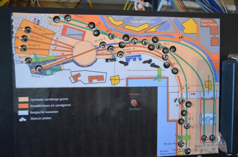

Ja daar heb je gelijk in maar een nieuw schakelbord is wel nodig omdat een draaischakelaar
anders niet past in de lay-out die ik nu heb, de afstanden tussen het getekende bord zijn te klein
om daar nog één of twee draaischakelaars naast elkaar te krijgen.
En ik denk dat er minder draaischakelaars nodig zijn dan nu stroomonderbrekers aanwezig zijn.
Ik ga ervan uit dat ook de schakelaars in de Lok Loods dan vervangen moeten worden door de draaischakelaars ?

Herwim, wat voor schakelaars heb je nu? Schakel je gewoon aan/uit? Dan kun je die schakelaars vervangen door schakelaars met middenstand, dus aan/uit/aan. Dan kun je met twee regelaars werken. Schakelaar naar links zet de sectie op regelaar 1, naar rechts op regelaar 2. Middenstand is sectie uit.
Zo hoef je niet je hele paneel te verbouwen, alleen de bedrading aanpassen.

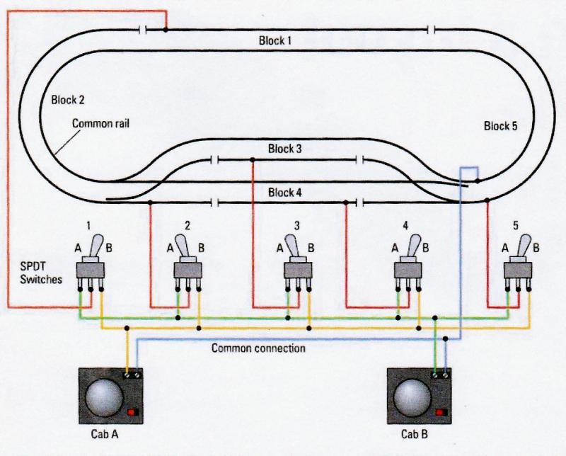

1. Je moet in ieder geval meer secties maken. Het mooiste is als je ieder spoor en ieder wissel een eigen schakelaar geeft.
2. Die schakelaars zet je dan in een baansjabloon. Aan de stand van de schakelaar kun je zien met welke rij regelaar de betreffende sectie is verbonden. Het mooiste zijn schakelaars met een middenstand. In de middenstand staat de sectie stroomloos.
3. Stel een loc moet van de draaischijf naar het onderste groene spoor met de basculebrug. Dan zet je de schakelaars van de draaibrug, het Engels wissel en het spoor over de basculebrug in dezelfde stand. Die zijn dan allemaal met dezelfde regelaar verbonden. Je zet het wissel in de juiste stand en daarna rijdt je de loc probleemloos van draaibrug naar basculebrug. Het spoor met de basculebrug kun je dan stroomloos zetten.
4. Stel een andere loc moet vervolgens van het bovenste groene spoor naar de draaischijf. Dan zet je de schakelaars van het bovenste groene spoor, het Engels wissel en de draaischijf  in dezelfde stand, wissel in de juiste stand, en je kunt de loc naar de draaischijf rijden.
Het klinkt een beetje ingewikkeld, maar deze manier van bedienen is heel comfortabel. In feite zet je voor iedere treinbeweging telkens een rijweg uit, net als in het echt.
Misschien een eenvoudiger variant is alleen de draaibrug een keuzeschakelaar geven. De draaischijf (draaibrug met aansluitende sporen) heeft een eigen rij regelaar. Maar als een loc op de draaibrug staat en naar de groene sporen moet rijden, dan sluit je de draaibrug met de schakelaar even op de rij regelaar voor de groene sporen aan. Dan is het door Klaas gesignaleerde probleem ook opgelost.

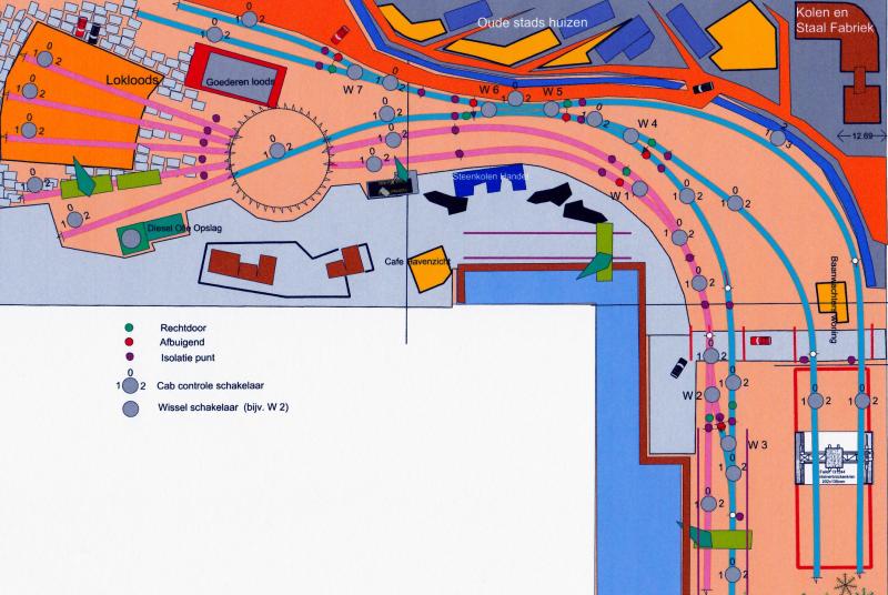

« Reactie #40 Gepost op: 10 February 2016, 09:35:00 »
Hallo Henk
Tussen de bedrijven door nog even tijd gemaakt voor een opzet railplan met Cap Control
schakelpunten.
Henk zou jij zo vriendelijk willen zijn om daar nog even naar te kijken of ik nu op de goede plekken een
schakelaar heb gepland.
Bij de wissels zie je inmiddels twee schakelaars ingetekend, 1 voor Cab Controle en 1 voor bediening wissel
De betekenis van de verschillende kleuren bolletjes staat er onder
De volgende vraag is dit
Dit is het schema wat je 3 jaar geleden mij had gestuurd, nu praten we in deze nieuwe discussie over een vrije stand
zodat ik de loks ook stil kan laten zetten.
Maar ik haal dat niet uit dit schema met de wisselschakelaar's, op de linker en rechter aansluiting zit trafo 1 en 2 en het
midden contact gaat naar de sectie.
O nee ik begrijp het in eens geloof ik, het midden contact is natuurlijk een vrije stand en maakt pas contact met trafo 1 of 2
als je de schakelaar door zet.
Ik dank je vast voor al je tijd en moeite die je hier in hebt willen steken.
gr,
Herwim
« Laatst bewerkt op: 10 February 2016, 15:18:15 door Herwim Frank »

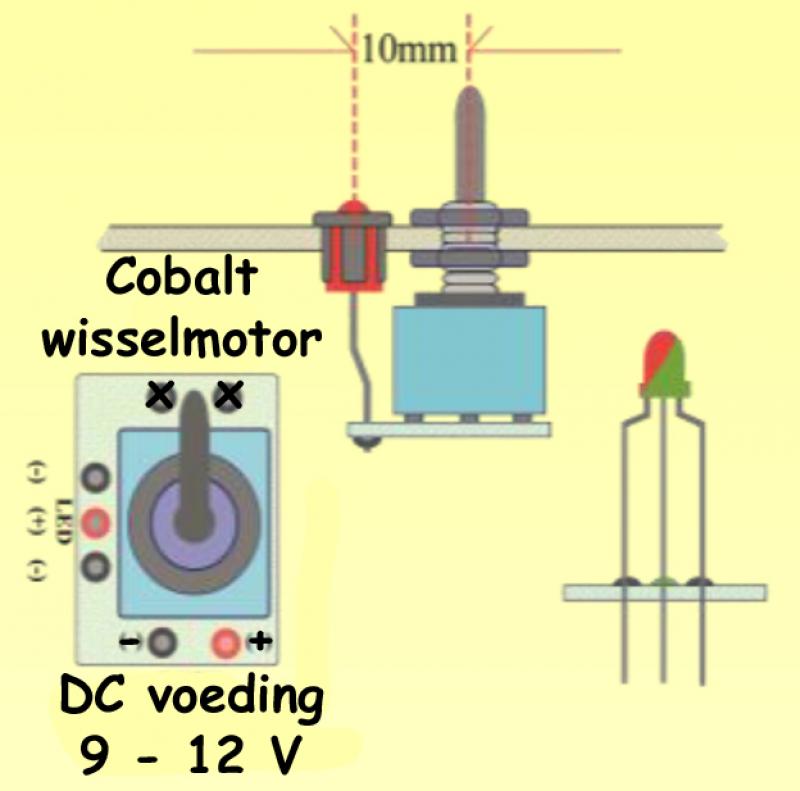

Hallo Henk
Ik heb nog even een aanvulling.
Ik krijg dus bij de wissels 2 schakelaars.
Ik werk met Cobalt wissel aandrijvingen bediend door een speciale wissel schakelaar met print zie tekening.
Dus zo als een paar antwoorden terug al aangegeven komen de Cab Control schakelaar hierbij. dus per wissel 2 schakelaars.
« Laatst bewerkt op: 10 February 2016, 15:20:00 door Herwim Frank »
