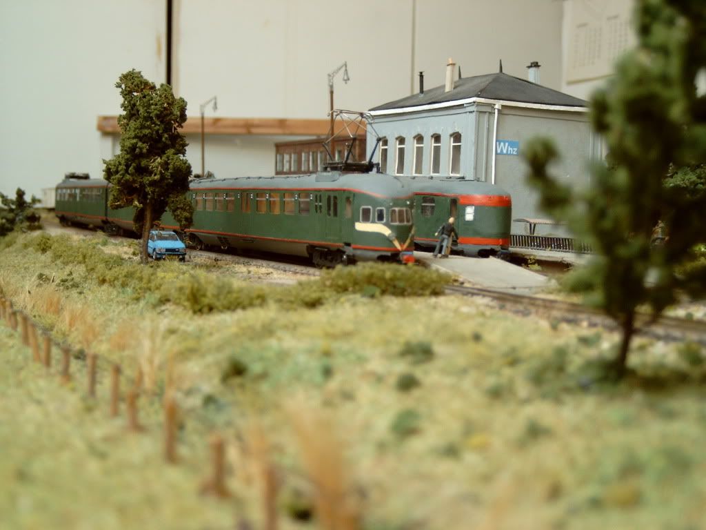

klopt, de middelste 3 ramen moet je zelf 2 knikjes geven, 2 en 6 zijn verticaal, terwijl de kop daar al wat schuin loopt dus de precieze plaatsing van die twee komt nogal nauw, een aanslagje in de kop zou dan niet verkeerd zijn. Die koppen zijn zulke ellendige karakterdingen, je gaat zo makkelijk op een klein detail net genoeg de fout in dat ie net niet lekker oogt... Ik begin van dit hele DE5-gebeuren ineens hier bijna zelf weer zin in stroomlijnmaterieel te krijgen, tis alweer uh... 8 jaar geleden ofzo?
maar leuk was het wel, zo'n beetje kleien met karton en plamuur.  ;D
@Hans: ik heb er een hele tijd heel veel mee gewerkt, zo'n beetje alles ermee gemaakt, dus ik weet ook waarom ik dat nu niet meer doe, zegmaar.  ;) Destijds gebruikte ik het eigenlijk vooral omdat ik domweg geen cent had en ik nog niet zo'n weet had van styreen. Niet dat styreen in alle opzichten beter is dan papier/karton, het dak van die mat '36 is ook van karton (hoop gestapelde plaatjes) met dik papier eroverheen, rondingen als die heb ik met styreen nooit voor elkaar gekregen, laat staan strak, terwijl dat met papier niet zo gek moeilijk is. Als er daarna maar genoeg verf overheen gaat is het niet eens echt kwetsbaar (die mat '36 heeft al een keer onder het open dakraam gestaan tijdens een hoosbui... gaf geen krimp.)

Kijk dat laatste is ook mijn ervaring. Karton, mits goed geïmpregneerd is buitengewoon sterk.
Snijden en graveren met een laser gaat fantastisch.
Alleen daarom al, ben ik geïnteresseerd in de toepassing ervan.
Bye the way, ik zie ook een heel mooie Pec.
Die wil ik al jaren.
