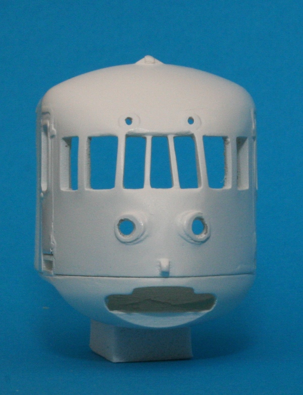

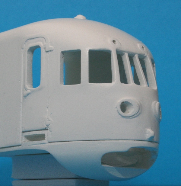

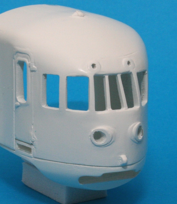

« Reactie #174 Gepost op: 26 July 2010, 19:31:44 »
De kop wat strakker gemaakt, vooral de maat en de vorm van de ramen en de spijlen wat aangepast...
... door de dikte, die het printen met zich meebrengt ( 1mm min. ) leken de spijlen heel massief, hetgeen de geometrie nogal vertekende. Vooral raam 2 en 6 leken daardoor veel te taps te zijn...
... zoals een ander perspectief duidelijk laat zien. Merk op, dat de spijlen van de middelste ramen nu een stuk dunner zijn en een taps verloop hebben. Naar beneden toe breder. Dit is meteen HET grootste verschil met Mat '46 en de DE-1/2...
... Vanuit spoordijk perspectief is duidelijk te zien dat zowel raam 1 als 2 a) even groot en b) duidelijk rechthoekig zijn !
In afwachting van de nieuwe print was dit even het laatste wat ik er aan gedaan heb. De deuren als mede de frontseinen waren dermate 'verpest', dat daar eigenlijk geen eer meer aan te behalen valt. Maar dit leerobject heeft me weer veel laten ontdekken van de nodige aanpassingen en hoe deze kop nu eigenlijk in elkaar zit. Helaas kan dit in CAD heel lastig gerealiseerd worden... :( Dus zal ook bij de volgende wel weer wat handwerk komen kijken. Maar voor een goede dag vijlen en schuren, vind ik dit al een resultaat waar menig bouwer tevreden mee zou zijn  :P ;D
Grtzz,
Karst

« Reactie #175 Gepost op: 26 July 2010, 19:47:11 »
Da's al heel fraai, alleen staan de twee middelste spijlen te scheef. De drie middelste ramen zijn aan de bovenkant ten opzichte van elkaar even breed (onder trouwens ook maar dit klopt wel).
Dit maak ik tenminste op uit de grootspoorfoto welke je in het andere draadje hebt geplaatst.
Groet Stephan.
