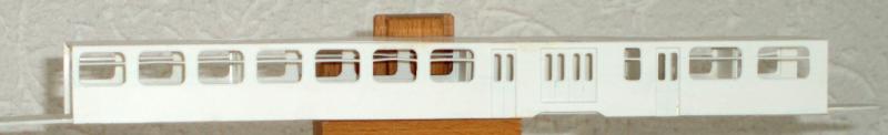

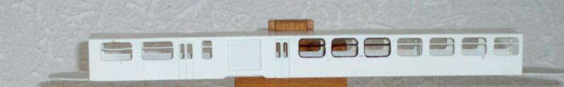

Alle methoden hebben zo hun eigen charme:
Voordeel van de methode van Frank is dat de ruiten goed vlak in de wand zitten en het dak en de schorten vrijwel goed zijn.
Voordeel van de methode van Karst/Gerco is dat de bakken als één geheel worden gebouwd, dus veel minder plamuren op alle stukjes bak
Voordeel van de methode MK modelbouw is dat je messing bakken krijgt met perfect passende raamsponningen. Alleen wanneer is de vraag (kosten op de site nu nog 460 euro (prijspeil 2008))

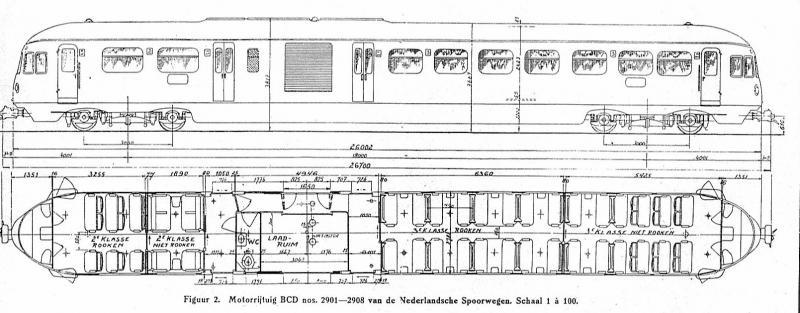

Voor diegene die niet weten wat een OmBC is waar over gepraat wordt, de tekening van dit Oliemotorrijtuig 2e en 3e klasse.
Het casco zonder koppen, dak en onderzijde volgen de plot methode.

Karst Drenth
  • Berichten: 10490
    • Plan U op Sleutelspoor
Re: BNLS-Werkspoor - DE-5 in geplot styreen, de ontwikkeling en proefbouw
« Reactie #155 Gepost op: 26 July 2010, 12:48:13 »
Krijg nou wat Sobat   ;D ;D
Had ik de tekeningen uitgeleend ? ;D
Maar begrijp dus dat jij ook op koppen zit te wachten ;)
Grtzz,
Karst
P.S. Heb je wellicht iets grotere foto's ;)
