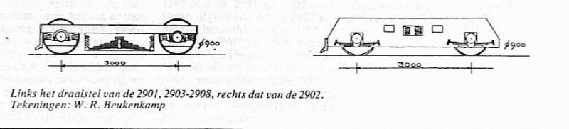

Interessant Erwin, ook aan jou de vraag, zou je zo'n draaistel eens iets verder willen demonteren ( indien mogelijk ) en wat close-up's maken en plaatsen.
Alle drie de 2mm assen zijn aangedreven middels tandwielen van kunststof. De assen balanceren op het tandwiel en zijn gelagerd middels bronzen bussen. Zal kijken of ik vanavond foto's kan maken.
Kwam dit op internet zo gauw tegen. Dit gaat wel over twee assen maar de bouwwijze is het zelfde.
Grt Erwin

Citaat van: Delftinhetklein
En is identiek aan de DKM 2400.... En ja, die maakt in de aandrijving nog wel wat lawaai... ;)
