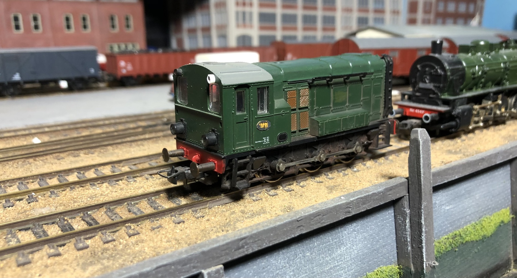

De VSM 517 is een van Roco’s eerste versies.
Voor mijn tijdperk, vóór 1958, is het prettig dat hij geen lichtgele bies heeft.
Minder prettig was het grote VSM logo. Dat had ik al lang geleden weggeschuurd.
Ook heel storend vond ik altijd dat de huif aan de bovenkant grijs was. Bij de VSM hadden ze dat zo gedaan, in die zin was het voorbeeldgetrouw. Maar zo reden ze niet bij de NS.
Daar heb ik nu eindelijk wat aan gedaan. Ik had nog een blikje donkergroen (Revell 48) dat, met de donkergrijze ondergrond, aardig in de buurt komt. Er zit nu 1 dunne laag op. Er komt nog een 2e laag.
De nummerplaat is zelf geprint op goudkleurig papier, dat is wat minder geslaagd… Van een afstandje is dat niet zo erg, maar van dichtbij ziet het er niet zo mooi uit.
Laatst bewerkt op: 03 December 2025, 10:16:06 door Alewijn

Staat al een stuk beter

Met passende weathering heb je een 2e laag groen mogelijk niet eens nodig.

04 December 2025, 15:44:13 »
Dank, Rogier en Michiel.
Met een vervuild dak luistert het inderdaad niet zo nauw, maar ik wou toch eerst proberen het dak egaal groen te krijgen. Alleen, na de tweede laag blijkt het groen toch wel iets donkerder…
Het is in elk geval een stuk beter dan het oorspronkelijke grijs!

De Hippel mist de zwarte ring van een sluitsein aan de cabinezijde. Ligt die ergens los op de baan ? Anders zou je die kunnen namaken met een uitgeboord buisje styreen.
Vriendelijke groet Ruud B.

Goed gezien, Ruud! En goed idee. Ik had nog een plastic wattenstaaf-buisje liggen.
Zo ziet het er uit:
