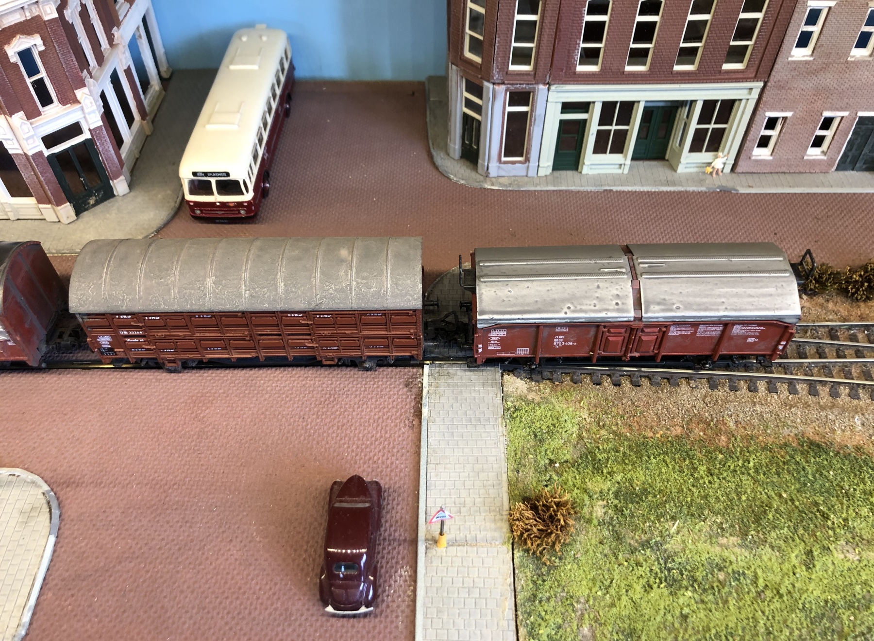

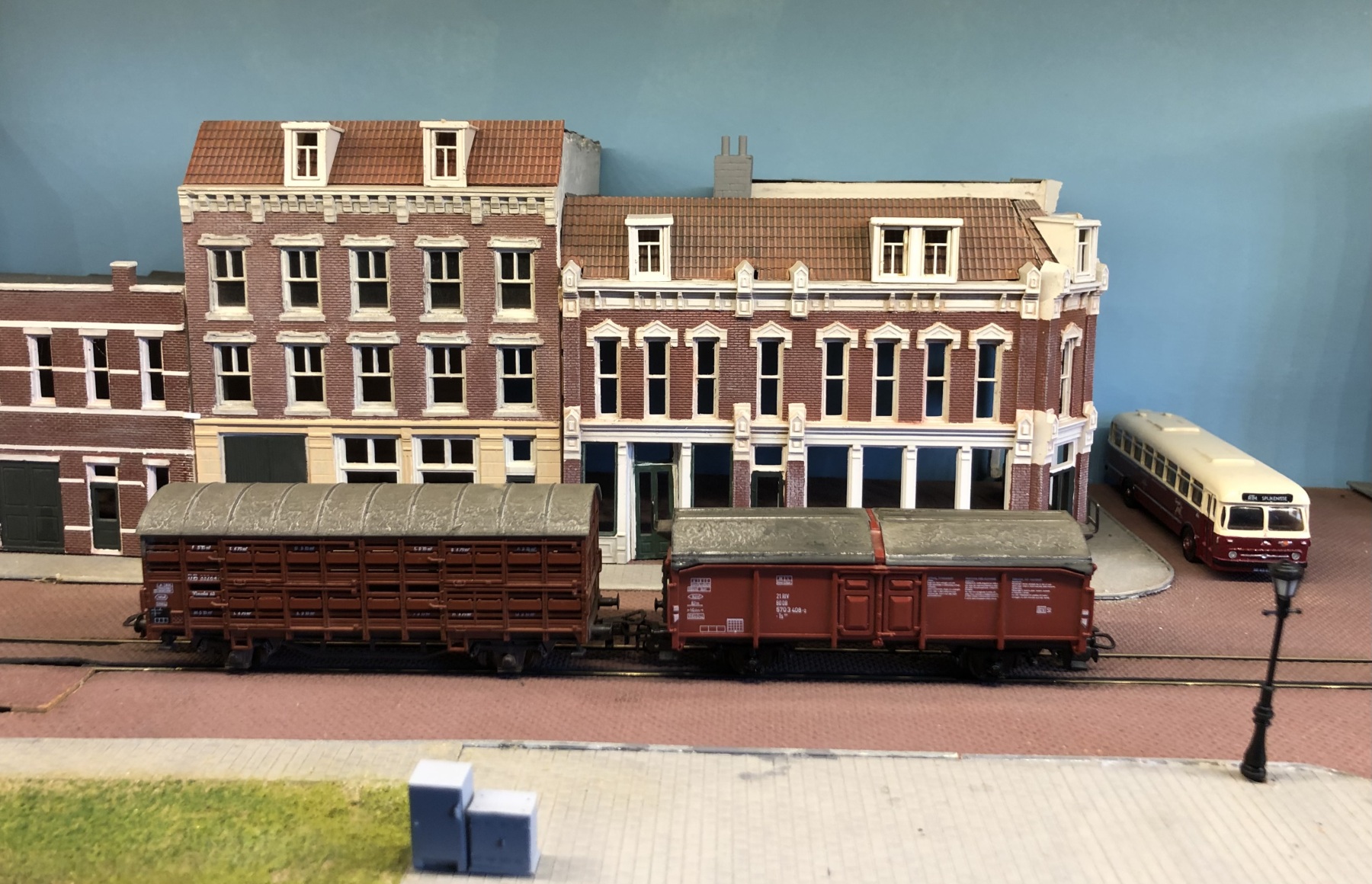

Intussen ook het dak van twee goederenwagens aangepakt.
Die waren blinkend zilvergrijs…
1e poging - met sterk verdunde grauwgrijze olieverf
De kleinveewagen is lichtjes met grijze waterverf bewerkt. De schuifdakwagen is opnieuw met zeer verdunde olieverf bestreken, de 1e laag was zomaar verdwenen. De 2e is niet veel beter. Wordt vervolgd.
Laatst bewerkt op: 04 December 2025, 17:48:06 door Alewijn

Miss het dak een klein beetje opruwen met een fijne korrel schuurpapier.
Ik gebruik zelf Vallejo en het liefst de pigmenten want die kun je naast dry bruggen ook nog nat maken en als verf gebruiken.
Gr. Koen.

Ik schilder het dak altijd geheel over met een mix van muurverf en houtlijm in de basis kleur die ik wil hebben. De laagjes die ik er overheen doen scheuren dan in meer of mindere mate( omdat het vocht er te snel uitgetrokken word door de onder laag) zodat de onder laag er doorheen komt. Daarna kan ik er dan nog met extra dunne washes overheen, extra dun omdat ook daar het vocht sneller uit verdwijnt door de houtlijm in de grond laag. De houtlijm zorgd ook voor extra hechtkracht op het plastic, dat was de rede dat ik dat ben gaan doen. Het maakt het werken met washes wel wat lastiger omdat je meer vocht nodig hebt en minder werktijd hebt. Voor delen die je niet wil overschilderen gebruik ik sinds kort watervaste houtlijm( het blijft ook na jaren nog experimenteren met nieuwe dingen op jacht naar betere resultaten), dan de hele weathering en daarna nog matte vernis er overheen.
Wat ook nog goed werkt als (acryl)verf ergens vanaf wil kruipen of snel klonterd is Dasty ontvetter er doorheen mengen. Doe dat alleen niet bij metalic verf want die gaat dan roesten. Dasty ontvetter mengt zich ook goed met normale en watervaste houtlijm en met tacky glue maar niet met modpodge van de Xenos( dat word dan 1 klont kauwgom).
Nog een tip; even ergens wat meuk wagentjes kopen en daar alles op uitproberen, voor je met belangrijker spul aan de gang gaat
En nog een tip; als je een oppervlak ruw van structuur wil hebben voor roest ofzo dan heb ik 2 opties:
1; het kunststof stippelen met een oude kwast en extra thin cement van tamiya of pure aceton.
2; verouder verf die bestaat uit max 1/3 muurverf en 2/3 matte vernis met wat meel er doorheen gemengd(
zie ook mijn materieel topic
). Dat mengsel gaat gisten dus doe het potje niet te vol zodat het kan werken. Na het schilderen droogd het dan niet egaal en heel fijn korrelig op. Als je het geduld hebt( ik niet) meng de meel dan eerst goed met een beetje water tot een beslag voor je het bij de verf doet, dat voorkomt klonteren.
Groetjes Michiel

Dankjewel, Koen en Michiel, voor jullie tips!
Overigens heb ik meer dan genoeg oude meuk (mooi materieel) om mee te oefenen:)
