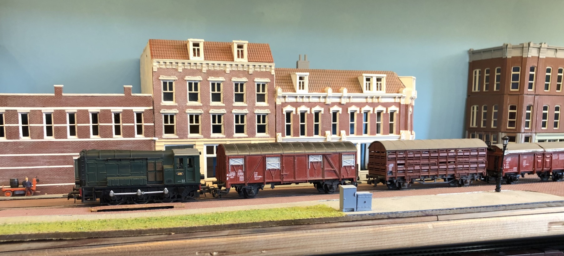

Hoewel havensporen relatief krap zijn, zijn modelsporen in verhouding vaak nog krapper. Krapper is meer weerstand wat dus direct impact heeft op de trekkracht van de loc (aantal karren). Ik weet van mijn smalspoorloc (zie foto links) dat een beetje bocht de trekkracht snel halveert.

Al mijn Bakkies op een rij:
Piko 652
Roco 521 nu met lantaarns van 'plukloc' 657
Roco 657 dummy, was geel/grijs
Roco 517 analoog, VSM-logo verwijderd
Laatst bewerkt op: 02 December 2025, 17:36:10 door Alewijn

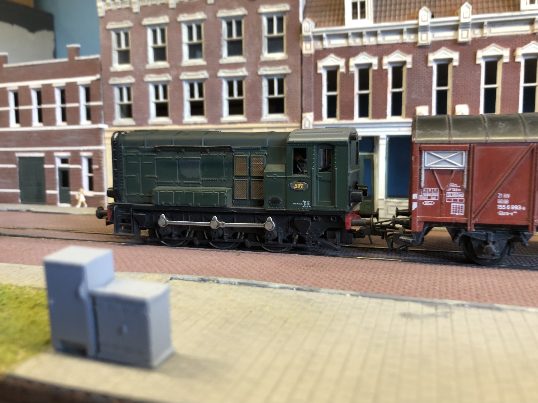

De VSM 517 is een van Roco’s eerste versies.
Voor mijn tijdperk, vóór 1958, is het prettig dat hij geen lichtgele bies heeft.
Minder prettig was het grote VSM logo. Dat had ik al lang geleden weggeschuurd.
Ook heel storend vond ik altijd dat de huif aan de bovenkant grijs was. Bij de VSM hadden ze dat zo gedaan, in die zin was het voorbeeldgetrouw. Maar zo reden ze niet bij de NS.
Daar heb ik nu eindelijk wat aan gedaan. Ik had nog een blikje donkergroen (Revell 48) dat, met de donkergrijze ondergrond, aardig in de buurt komt. Er zit nu 1 dunne laag op. Er komt nog een 2e laag.
De nummerplaat is zelf geprint op goudkleurig papier, dat is wat minder geslaagd… Van een afstandje is dat niet zo erg, maar van dichtbij ziet het er niet zo mooi uit.
Laatst bewerkt op: 03 December 2025, 10:16:06 door Alewijn

Staat al een stuk beter

Met passende weathering heb je een 2e laag groen mogelijk niet eens nodig.

Dank, Rogier en Michiel.
Met een vervuild dak luistert het inderdaad niet zo nauw, maar ik wou toch eerst proberen het dak egaal groen te krijgen. Alleen, na de tweede laag blijkt het groen toch wel iets donkerder…
Het is in elk geval een stuk beter dan het oorspronkelijke grijs!

Intussen ook het dak van twee goederenwagens aangepakt.
Die waren blinkend zilvergrijs…
1e poging - met sterk verdunde grauwgrijze olieverf
De kleinveewagen is lichtjes met grijze waterverf bewerkt. De schuifdakwagen is opnieuw met zeer verdunde olieverf bestreken, de 1e laag was zomaar verdwenen. De 2e is niet veel beter. Wordt vervolgd.
Laatst bewerkt op: 04 December 2025, 17:48:06 door Alewijn

Miss het dak een klein beetje opruwen met een fijne korrel schuurpapier.
Ik gebruik zelf Vallejo en het liefst de pigmenten want die kun je naast dry bruggen ook nog nat maken en als verf gebruiken.
Gr. Koen.

Het dak is nu wel groen…
Nu nog een beetje bijwerken met pigmentpoeder

Hoi Alewijn,
De Hippel mist de zwarte ring van een sluitsein aan de cabinezijde. Ligt die ergens los op de baan ? Anders zou je die kunnen namaken met een uitgeboord buisje styreen.
Vriendelijke groet Ruud B.
Berichten: 2952
Re: Rondom Charlois
Reactie #6193 Gepost op:
05 December 2025, 23:46:51 »
Goed gezien, Ruud! En goed idee. Ik had nog een plastic wattenstaaf-buisje liggen.
Zo ziet het er uit:
Laatst bewerkt op: 06 December 2025, 09:02:22 door Alewijn
