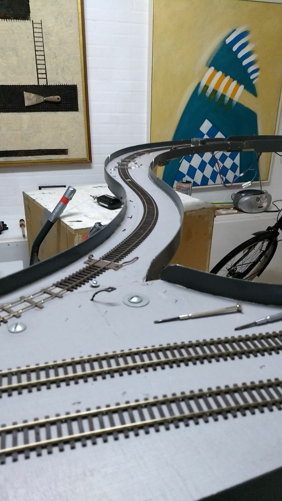

Ik vroeg me vanmiddag af hoe haaks de keerlus eigenlijk op de BB staat. Bij de vorige keerlussen heb ik daar nooit naar gekeken, maar nu vroeg ik het me ineens af. Dus heb ik met een precisie instrument de haaksheid gemeten en de keerlus ermee afgesteld. Het maakt natuurlijk geen bal uit of de keerlus recht staat of een scheetje beef, maar als je toch meet probeer je het wel gelijk een beetje recht te krijgen. :
Hier zie je de rode keerlus nog een keer. Er moeten nog zijkanten op de V-bakken komen en dan kunnen de fake-ballast en de rails erop:

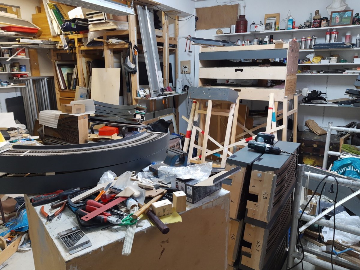

Soms gaat er tijdens het knutselen het een na het ander mis, dan kost het je twee uur om een heftig tegenstribbelend plankje MDF van nog geen 60 cm bevestigd te krijgen. Uiteindelijk zat het lellebel met vier lijmklemmen vast i.p.v. met de beoogde spijkertjes:
Soms (eigenlijk best vaak) doe je zelf ook wel eens iets vaudt  :-[:
Of, zoals vandaag:
De grijze zijkant zat ondersteboven. OK, wel binnen twintig minuten deze keer. Gelukkig zag ik het nog bijtijds om het snel te kunnen herstellen:
En zo tobben we maar voort.... :-\ Wil er iemand misschien nog een halve lijmklem  ;D?:

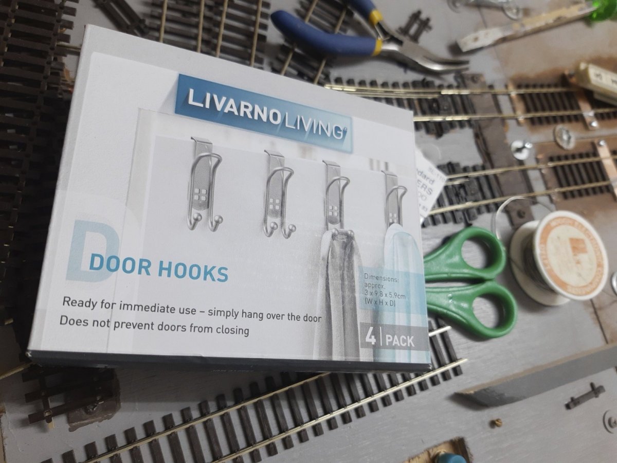

Als je met je baan op een beurs of een rijdag staat moet je altijd ergens je jas kwijt. Onder de bak is het niet handig, want daar liggen al zoveel spullen. Vandaag heb ik bij een speciaalzaak €1,99 geïnvesteerd in fraaie ophanghaken voor de jas:
Hier hangt hij aan mijn bak:
Er kan zelfs nog een jas bij als het moet!  (y)

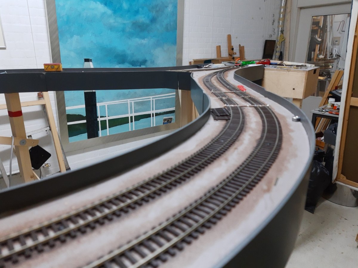

Vandaag de laatste hand gelegd aan het berailen van de tweede (rode) keerlus. Er staat nu (op het kruis na) een mooiere keerlus dan we ooit gehad hebben:
Met dank aan Basmans hebben we nu heel strakke keerlusboogbakken en ik heb de V-bakken in dezelfde stijl gemaakt. De afmetingen en de bogen zijn ongeveer even groot als die van onze oude keerlussen, maar op de V-bakken heb ik bogen van minimaal 36" gemaakt (ca. 90 cm). Daardoor rijdt de trein nu op een veel fraaiere manier naar de halve boog toe, die hoe dan ook niet-prototypisch is, maar geen storend effect meer oplevert. Hier kijk je in de bogen op de rechter V-bak:
....en vanaf de andere kant:
De boog op de linker V-bak:

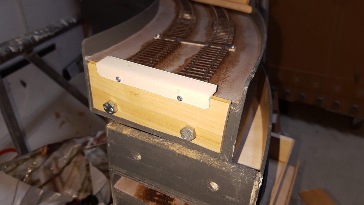

De rode keerlus is weer gedemonteerd en hij moet nu transportgereed gemaakt worden. Allereerst moeten de beschermkappen erop. Ik heb bij onze buren van Modulebaan.nl gezien dat zij op hun keerlusbakken niet zoals gebruikelijk twee inslagmoeren naast elkaar monteren aan de rechterkant van de bak, maar aan elk bakuiteinde alleen één enkele inslagmoer aan de linkerkant (vanaf de publiekszijde  ;)). Dat vind ik eigenlijk een heel slim plan en dus doe ik het nu ook, en niet alleen hier. Toen ik ermee begon kwam ik ineens op een ander idee. In plaats van de BMB © PRO beschermkappen met twee bouten vast te zetten, zet ik ze maar met één enkele bout van de juiste lengte vast in de inslagmoer. In het naastliggende gat komt een deuvel van 10mm, die ik in de beschermkap plak. Dit scheelt ons straks de helft van al het geschroef en bovendien een enorm gesleep met bouten. Hier zie je de zojuist geplakte deuvel:
...en hier zit de beschermkap vast op de bak:
Nu hebben we per bakovergang gelijk het juiste aantal (2) bouten van de juiste lengte (30 mm) bij de hand. Voorheen zaten de kappen meestal vast met twee 30 mm bouten en dan troffen we dus bij het monteren van een overgang vier bouten aan i.p.v. twee, dus moest je er twee wegbrengen (of op de bak laten rollen  :-\). Bovendien hebben we bij een overgang zonder inslagmoeren langere bouten nodig dan 30 mm. Al met al zou dit ons bij het opzetten en afbreken het nodige heen-en-weer geren kunnen schelen.

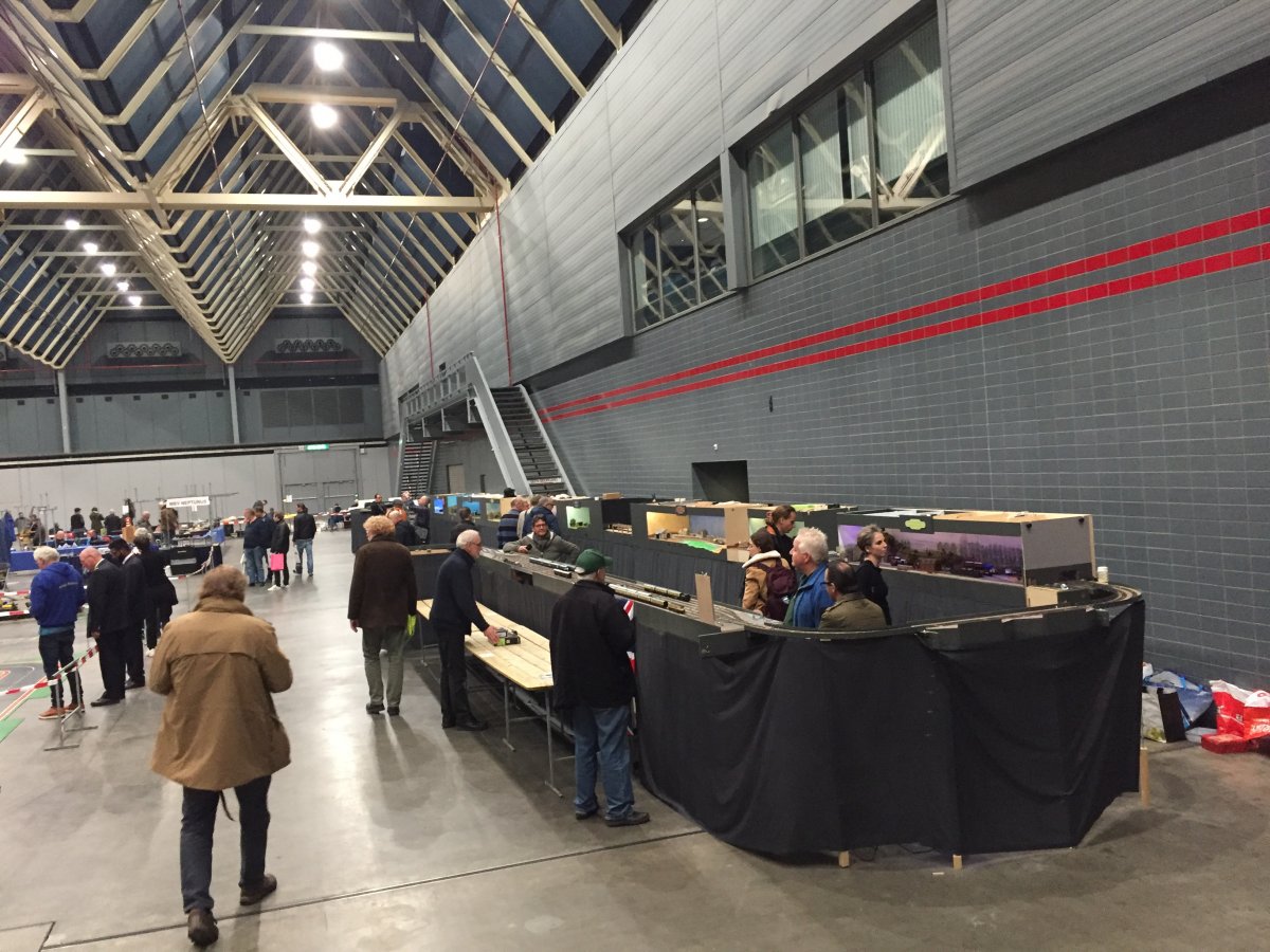

De BMB staat er met 6 bakken en vormen hun eigen baan......
......Totaal vormen we een baan met een lengte van ruim  20 meter.
Ook is er nog een kinderbaan aanwezig.
Onder voorbehoud staan we achter in Hal 7.
Eigen foto van de BMB baan tijdens de laatste Verzamelaarsbeurs van 2 & 3 november 2019
Hieraan is niet veel toe te voegen, behalve dat de BMB zich gisteren met 7 i.p.v  6 bakken heeft aangemeld en we nemen ook de fiddle yard weer mee en komen zo tot een baanlengte van ca. 30 meter (60 meter rijlengte over het hoofdspoor). Deze keer werken we samen met de BNLS-Forumbaan en de MSG Drechtsteden om met elkaar tot een volwaardige opstelling van een metertje of 50 te komen. Ik verwacht dat het ook aardig gezellig zal zijn.  (y)
