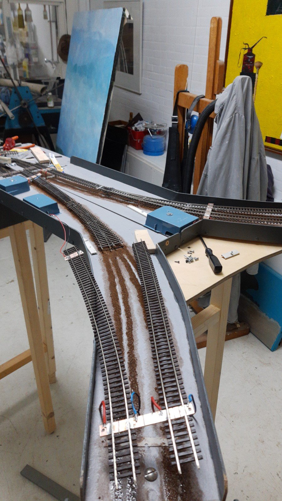

Vandaag weer kliederdag. De derde laag verf moest op de boogbakken. Dat is de laag met sterk verdunde verf om het allemaal een beetje in te blenden. Het ziet er natuurlijk niet uit, maar de kleuren kloppen ook niet helemaal: de Van Dyke's brown is veel te licht. ;D:
De V-bakken zien er nu veel te maagdelijk uit, dus de rails losgeschroefd en eronder wat verf gekliederd:
De rails hangen boven de bak:
Toen de verf op de boogbakken droog was de megabielzen voorbereid en bevestigd:
....en een stukje triplex tussen de bakken gestoken:
Daarna kijken hoe ik met de rails uitkom. Ik wil in een boog dat de raillasjes versprongen zitten, dus niet naast elkaar, en de lasjes mogen ook niet in de buurt van de megabiels zitten.
De eerste stukken rails zijn voorbereid, maar liggen nog los:
Sja, als je geen raillasjes hebt... :-\ Ik had wel Tillig lasjes, maar ik weet niet of je die kan solderen. Maar goed, het was al aardig laat dus vond ik het niet zo belangrijk.
Bijna nog vergeten: tot slot de tweede laag verf op de V-bakken aangebracht:
Die kan nu lekker drogen.

Vanmorgen was de V-bak droog en kreeg hij gelijk de derde laag met het restje bewaarde verdunde verf van gisteren:
Daarna rails leggen. De rails worden vastgeschroefd met nette lage zwarte schroeven met een grote kop uit een speciaalzaak van ver overzee:
In elk spoor gaan ruim 3 flexrails, die met raillassen aan elkaar gesoldeerd worden. De beide lassen van elk spoor mogen niet naast elkaar zitten, maar een cm of 5 verschoven t.o.v. elkaar:
Dat is natuurlijk even wat gepiel, maar ik wil het nu eenmaal zo. De verwijderde railschoenen die op de plek van de lassen zaten kunnen mooi op Marktplaats  ;):
De ene bakovergang:
De andere bakovergang:
De rails op de overgang kunnen nu met de Proxxon doorgeslepen en op maat gemaakt worden. Ik heb van elk spoor nog maar één rail op de megabiels vastgesoldeerd, om evt. later bij spijt redelijk makkelijk nog iets te kunnen corrigeren, mocht het nodig zijn. Je weet nooit welke heldere momenten er nog zullen komen: het kan zomaar zijn dat de boog op een bepaalde plek ineens niet mooi genoeg meer is.
De keerlus staat er nu zo bij:
De drie boogbakken van Basmans (van de buren  ;)) zien er heel strak uit. (y) Eigenlijk moet ik mijn eigen V-bak daaraan proberen aan te passen of anders een nette overgang zien te maken om er een mooier geheel van te maken. Nou ja, nog zàt te doen!
Leen.
