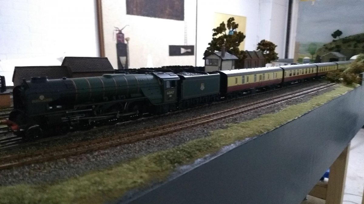

De afgelopen dagen testgereden en hier en daar nog een plooi gladgestreken.
Het spoor op de keerlussen is iets omgelegd en loopt nu beter, waardoor ook lange kortgekoppelde treinen met 9 of 10 rijtuigen met de gemodificeerde Flying Scotsman er vrijwel probleemloos doorheen rijden.
De testtrein van Mk1's bestaat uit een mix van 8 Hornby en Bachmann Mk1 rijtuigen plus een Hornby ex-LNER Gresley rijtuig. Totaal dus 9 rijtuigen. De Bachmanns zijn mooi kort te koppelen met de
Hornby R8220
koppelingen, maar de NEM-schachten zitten wel ca. 2mm hoger dan de NEM norm en te ver naar achteren. De Hornby rijtuigen zijn mooi kort te koppelen met Roco 40270 koppelingen, die van hetzelfde type is als de R8220, maar wat korter. Om het hoogteverschil te overbruggen heb ik mijn eigen kortkoppeling in elkaar geplakt en er daarvan twee in deze trein geprobeerd. Tot nu toe voldoen ze prima.
In het begin was het even uitzoeken hoe kort je kon gaan bij het koppelen, en daarbij heb ik een paar keer Hornby- voor Roco-koppelingen verwisseld en v.v. als er iets ontspoorde.
In het begin werd er rustig gereden, maar daarna op topsnelheid. Ik heb uitgerekend dat dat ca. 80 mph (128km/h) is. De Peppercorn A1 van Bachmann ging nog flink harder, maar bleef ook in de rails.
Bij het rustige rijden gaf één keerlus soms niet goed thuis en dan stopte de trein, meestal even. Het schoonmaken van de rails leek enige verbetering te brengen maar toch gebeurde het daarna soms ineens weer een keer.
De tweede testtrein was er een met 10 Hornby Gresley rijtuigen, kortgekoppeld met Roco 40270 koppelingen. Ook deze trein reed zonder te ontsporen door de keerlussen:
Met deze treinen valt er nu niet zoveel meer te testen.
Het is daar zo koud in dat hok dat ik mijn jas de meeste tijd aanhoud.
Leen.
