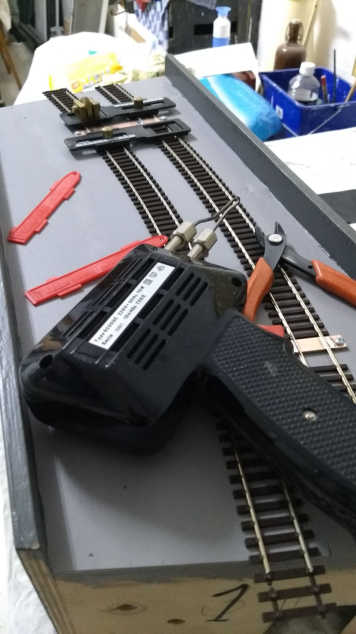

Na het leggen van de sporen slijp ik de rails door en maak ze op lengte. Omdat de railuiteinden toch flexibel blijven voorzie ik geen problemen.
Verder gaatjes geboord in de kleine megabielsjes en een paar lengtes spoor aan elkaar gesoldeerd:

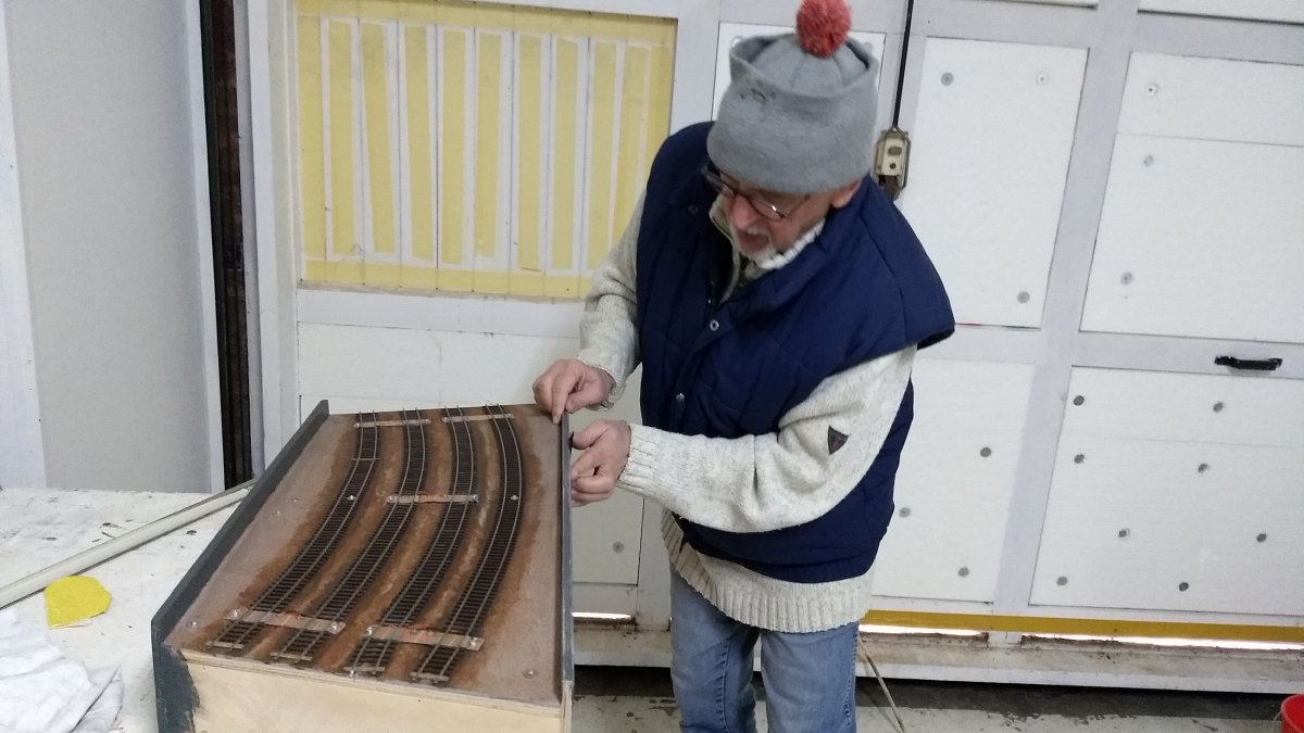

Vandaag kreeg ik hulp van Thijs. Hij kwam even de bakken verven. Eerst schuren:
Daarna het serieuze werk:
Thijs heeft vandaag alle 12 bakken afgelakt. Hij heeft wel een applausje verdiend.

Vandaag eerst maar eens wat schuiflassen gemaakt voor de bakovergangen van de medium bogen:
Daarna alle rails weer van de boogbakken afgehaald:

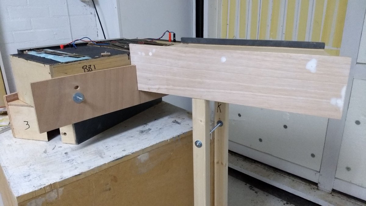

Vandaag verder gekliederd en zes planken gemaakt om de medium boogbakken aan een BB op te kunnen hangen, dus ongeveer zoals hier:
Er was vandaag niet erg veel te zien en ik ben bovendien vergeten om er foto's van te maken. Ik heb nog wel een foto van de boog zoals hij aangesloten is op een BB met spoor op 52 mm hart-op-hart:
De boog zelf is 58 mm hart-op-hart, dus dit is geen ideale situatie, maar die zal ook niet of nauwelijks voorkomen. Volgens mij kunnen we het in de baan prima oplossen, vooral omdat onze deelnemers geacht worden om op onze BB's flexibele railuiteinden van een cm of 10 te hebben.
Wordt vervolgd......

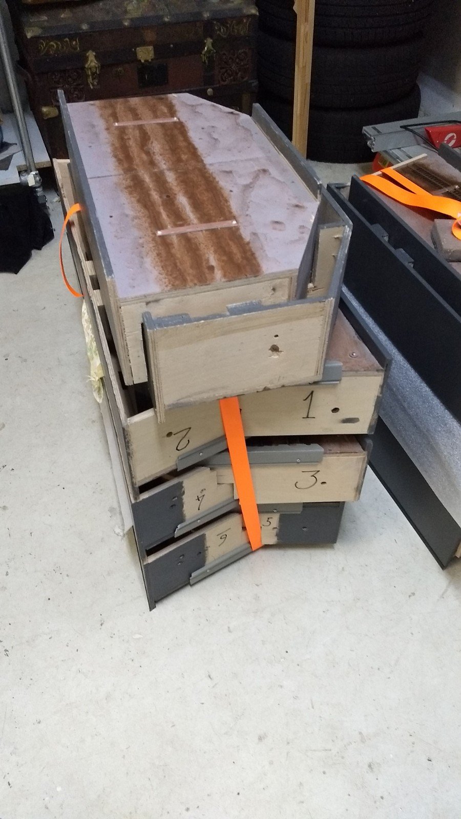

Vanmorgen eerst de transport opstelling voor de medium bogen nog even nagelopen. Als je de zes bakken op elkaar stapelt, dan staat de onderste met zijn zo keurig netjes door Thijs geverfde opstaande kant op de tegels. Dat is een groot risico op beschadiging!   :-\ Daarom heb ik met zwarte strip de opstaande rand van de onderste bak 6 beschermd zowel van de medium als van de grote boog. Ik vond het er zo netjes uitzien dat ik de strip gelijk vastgeplakt heb, terwijl ik dat eigenlijk niet van plan was:
Daarna op volgorde de bakken - eerst bak 6, dan bak 5 etc. - opgestapeld. Bak 3 en 4 heb ik in wit beschermschuim ingepakt:
Daarna bak 1 en 2 er bovenop. Ik had gisteren eerst bak 1 gedaan en toen bak 2 en dat heb ik nu omgedraaid om het uniform te houden. Maar daarom moest ik wel weer een stukje van bak 2 afzagen met de zaag van 2 euro:
Uiteindelijk had ik weer een mooi pakket, wat bovendien goed draagbaar is. Het stukje spons moet nog wel vervangen worden door een stuk schuim:

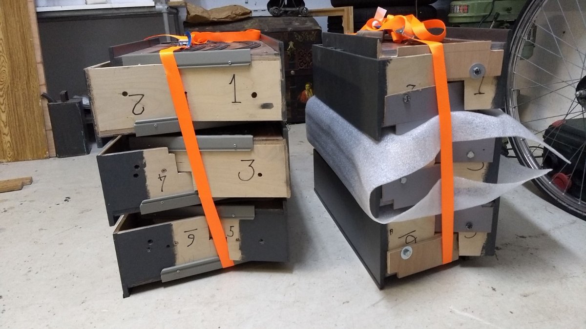

Daarna hetzelfde gedaan met de grote boogbakken:
Dit pakket is echter een heleboel zwaarder, eigenlijk te zwaar om er een flink stuk mee te kunnen lopen. Ik hoorde dat er volgende week karretjes in de aanbieding zijn bij een bekende speciaalzaak met vier letters dus daar ga ik zeker achteraan. Er moet ook nog een stuk wit schuim tussen, want dat had ik niet meer.
Nu kon ik de pakketten mooi naast elkaar zetten:
Het pakket met de grote bakken is 90 x 35 x 52 en het andere is 60 x 24 x 52. De pakketten zijn dus allebei even hoog:
Het grote pakket van zes bakken heeft nu iets meer volume dan twee van de originele grote boogbakken, maar in de auto pakt het wat gunstiger uit. Dat komt doordat de originele bakken trapeziumvormig waren en het pakket nu rechthoekig is, waardoor je de ruimte beter kan benutten.

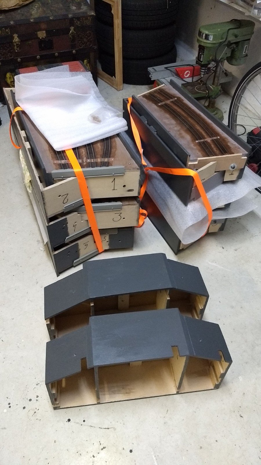

Maarrrrr........we zijn er nog niet  :o We hebben ook nog de puntloze puntbakken, die aardig flink van formaat zijn, zeker als je toch al een aardig volle auto hebt:
Het heeft natuurlijk weinig zin om je wekenlang in het zweet te werken om alle soorten bakken in elkaar te schuiven, en dan de reusachtige puntloze puntbakken alle bespaarde ruimte op te laten slokken. Hier zie je ze even later in ingeschoven toestand:
In de auto zou je ze gemakkelijk bovenop het pakket boogbakken kunnen vervoerenen, dan nemen ze eigenlijk geen extra ruimte in, het wordt alleen bijna 20 cm hoger, maar die ruimte is er nog wel:
Er moest nog wel even spoor op gelegd worden:
En een verfje kan ook geen kwaad:
Morgen de andere kant even doen....  :-\
Toen ik wegging stond het er zo bij:
Wat een bende!  :-\ ;D
Op wat kleinigheden na is project 1, het bogenproject, nu afgerond. Er moet nog een verfje, een grote M8 ring  en railbeschermers komen op de puntloze puntbakken, die we vanaf nu maar "mediumboog-tussenbakken" zullen noemen. What's in a name?   ;) Een karretje moet er ook komen, wat op de een of andere manier onder het grote bogenpakket gemaakt moet worden. Sja, hoe? Eerst maar eens kijken of er iets te bedenken valt. In de auto mag het er trouwens beslist niet onder staan, wel erop.  ;D O, en nog vergeten om de schuiflasjes op de medium bogen te doen....  :-[
