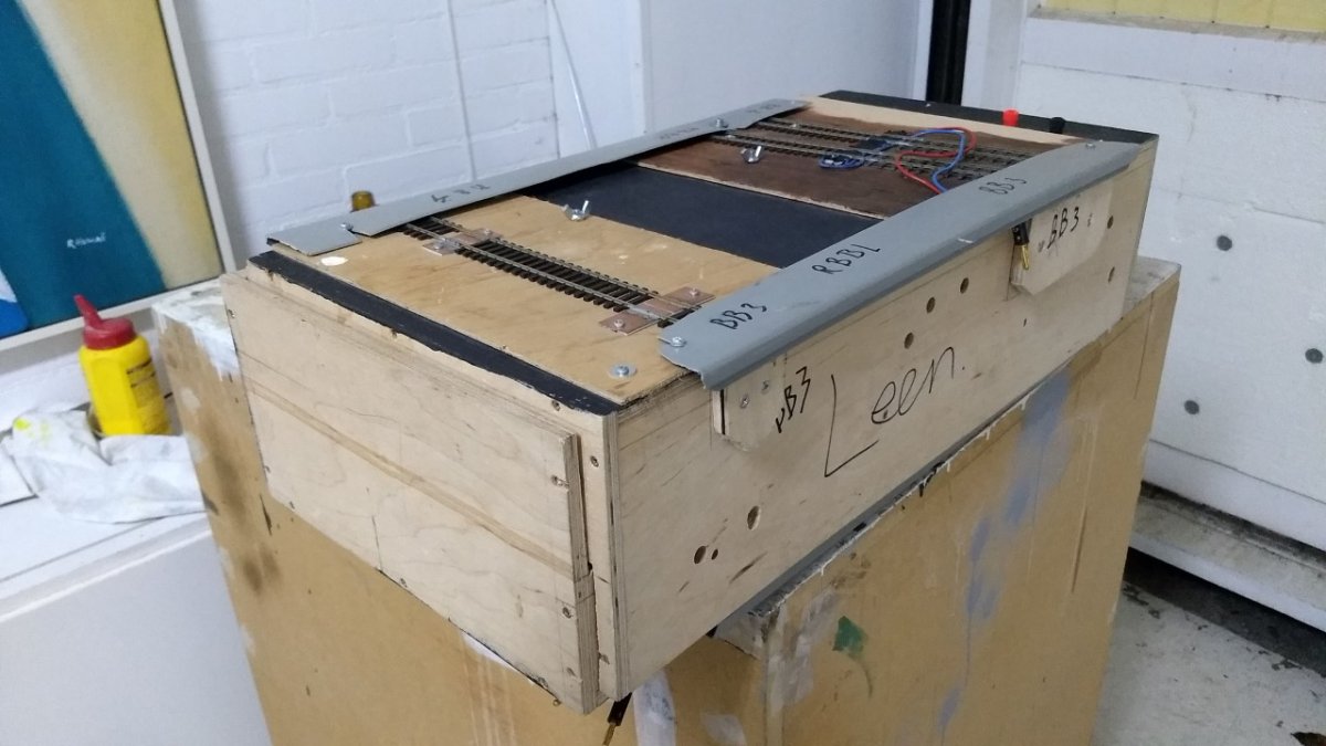

Dit zijn twee black boxen:
En een uurtje later zijn dit dezelfde twee black boxen:
Een bout zorgt ervoor dat ze tijdens transport bij elkaar blijven:
Dat scheelt weer de helft om mee te nemen.
