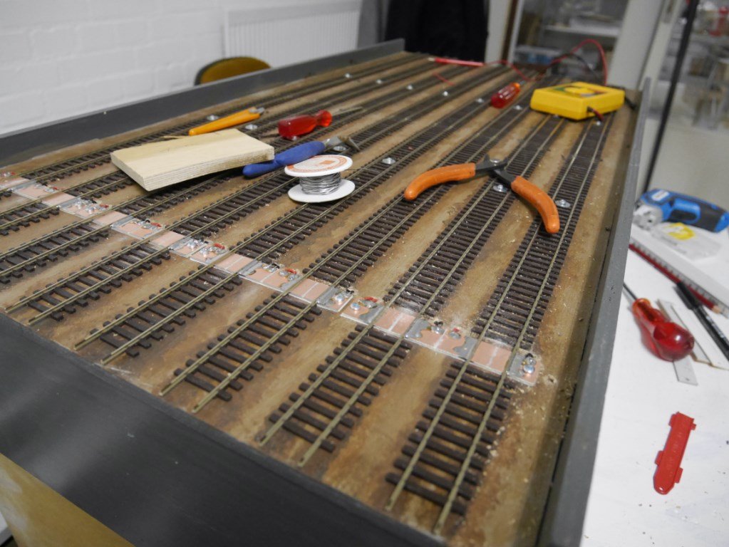

Vandaag eindelijk verdergegaan met de 5e FY-bak.
Door alle wachttijd vanwege de tegenslagen met de WAMmen heb ik de bak  aan de bovenkant inmiddels wel met een paar lagen bruin kunnen vol kliederen.
De rails liggen nu aan één kant vastgesoldeerd op de megabielzen. De megabielzen zijn zelfs al bedraad:
Deze keer heb ik in het midden alle rails doorgeslepen, omdat bleek dat ze krom gingen liggen als het hout kromp. Dat moeten we niet hebben.

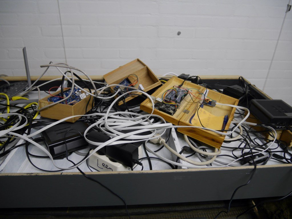

Hier zie je een foto van de opstelling met de 3 WAMmen. Alle kabels zijn te lang op één na.
Wie ziet er welke kabel op lengte is?  ;D

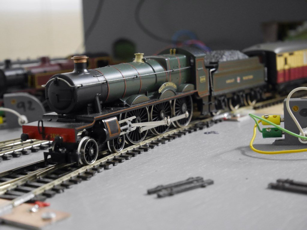

Omdat-ie zo leuk is hierbij ook nog een foto van de oude Hornby Saint met de Gresley coaches. Je ziet nog net de voorste:
