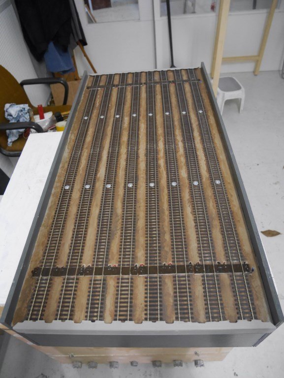

De laatste hand wordt gelegd aan de 5e FY-bak.
Dus moet er ook railbescherming op, zeker omdat wij flexibele railuiteinden hebben.
Als je eraan blijft haken met je zondagse pak, dan staat de rail weer krom naar boven.
En je hebt misschien een winkelhaak in je mooie pak.
Ik maak die beschermingen al een tijdje van stukjes plastic kabelgoot, die ik op de bak schroef.
Maar ik begin het gekloot met die schroefjes een beetje zat te worden en ben op zoek naar iets anders.
Daarvoor wil ik magneetjes gebruiken. Die zijn goedkoop en effectief.
Alleen vind ik dat er geen magneet op de baan mag komen, want dat kan het rijden beïnvloeden.
Ik voel er ook weinig voor om dingen als magneetjes of grote ringen verzonken op de bak aan te brengen.
Dus heb ik het volgende bedacht en op deze bak uitgevoerd.

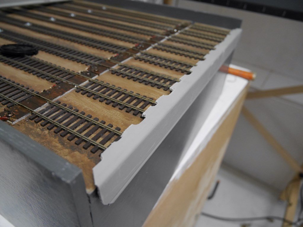

Ik maak eerst een mal van een stuk goot met twee 2mm gaatjes 25 cm uit elkaar op de plek waar de magneetjes komen.

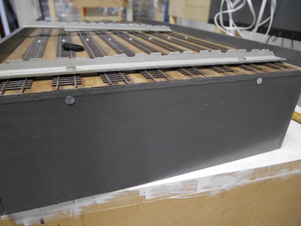

Met die mal timmer ik 2 asfaltspijkers met zo groot mogelijke koppen in de zijkant van de bak.
De asfaltspijkers liggen vrijwel plat op het oppervlak van de zijkant van de bak, zodat er geen grote kier tussen 2 bakken in kan komen.

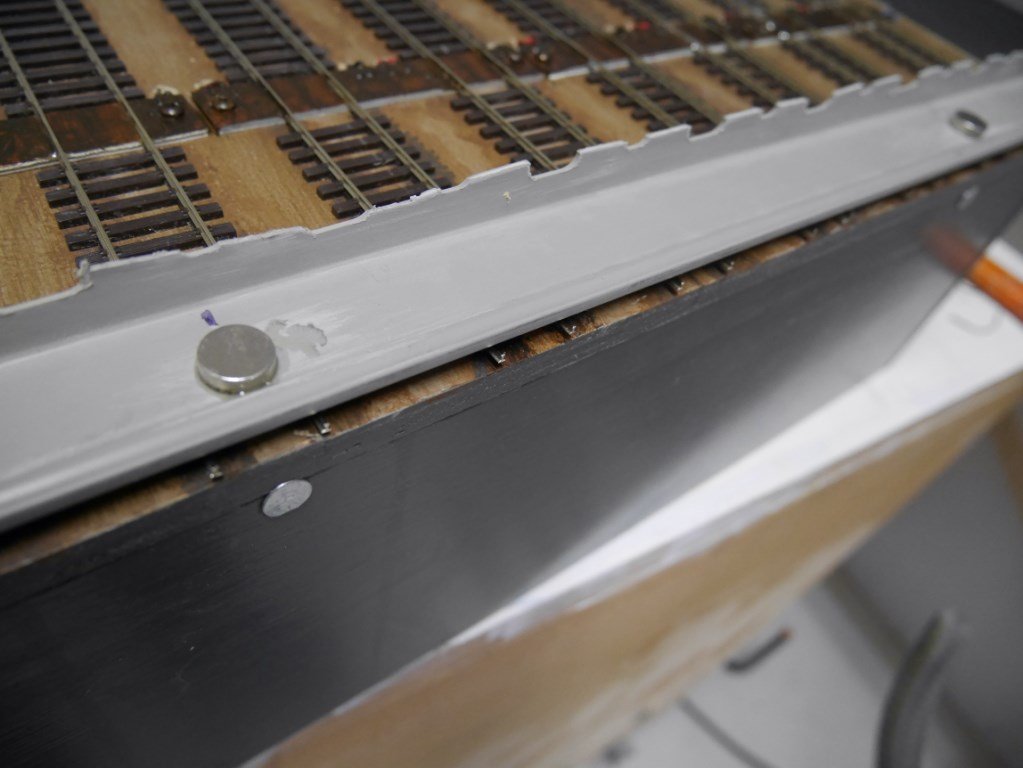

Ik plak 2 magneetjes op een stuk goot met UHU 2-componentenlijm.
Dan krijg je de dag erna als het droog is ongeveer dit:
De asfaltspijkers in de bak. Het kan zijn dat de linker spijker hierna nog even een tikje gekregen heeft:
De magneten op de goot geplakt:
De goot aan de bak gekleefd:
Nu nog kijken of het voldoet. Je weet maar nooit wanneer vriend Murphy weer opduikt....

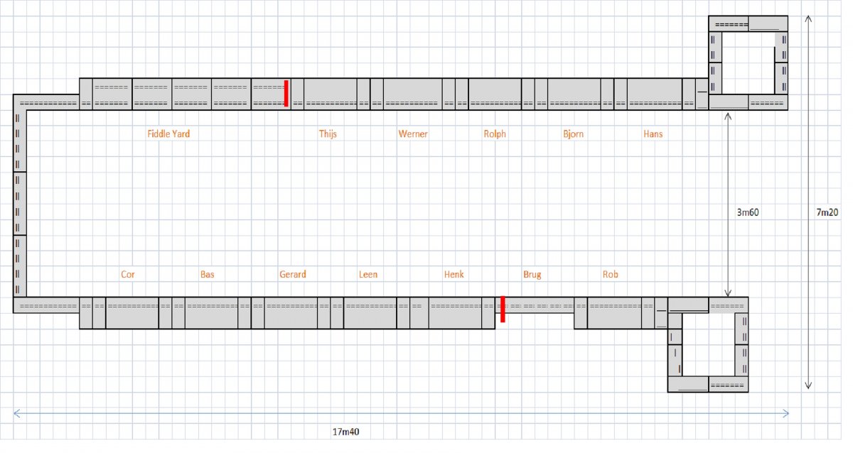

Vanavond heb ik even een schets gemaakt met onze baanopstelling voor a.s. zaterdag:
In de schets ga ik ervan uit dat iedereen zijn bak meeneemt, zoals het hoort.
De rode strepen zijn de baanonderbrekingen. Er komen 3 secties.
Hoewel we ervan uitgaan dat we de treinen draadloos kunnen besturen, leggen we voor alle zekerheid toch een kabelnetwerk aan waarop je de Multimuis kan aansluiten..
