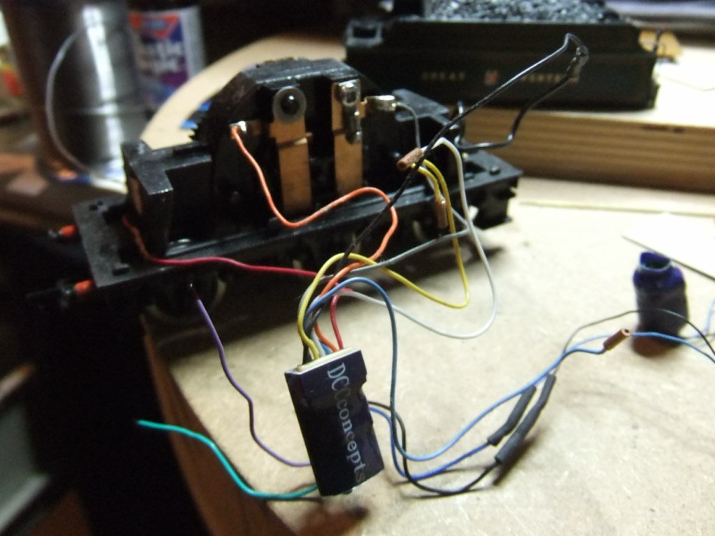

Citaat van: Thijs1271 op 28 October 2016, 21:08:05
.......de Man met de Baard weer naar Spanje...
Een Saint, dus....
De eerste Hornby GWR Saint is nu zo´n 30 jaar oud - het was een model van de 2920 St. David - en het is er dus nog een met tenderdrive. Die van mij is GWR 2918 Saint Catherine uit 1994. Ik vond hem een keer in Houten.
Het was in zijn eerste dagen een fraai model, maar Hornby zou hem onderhand eens moeten updaten.
De lok reed eerder deze week haperend over de baan en ook na een paar uur bleef hij haperen. Slechte stroomopname is daarvan de oorzaak. De stroomopname op de lok loopt vanaf de ene rail door de ongeìsoleerde wielen aan een kant via het live chassis naar een pen, die in een op de tender gemonteerd gat past. Om het gat heen zitten twee koperen strippen, die de stroom naar de motor moeten brengen. Twee tenderwielen brengen de stroom van de andere rail via het tenderchassis naar de motor. Als het werkt is het prima, maar vaak werkt de stroomdoorgave niet goed en dan kun je dagenlang naar de oorzaak zoeken, maar het is eigenlijk beter om zo'n lok gelijk te verbouwen met een goede stroomdoorgifte.
Ik heb bedacht dat een decoder met Stay-alive, een soort condensator, misschien ook een oplossing zou kunnen zijn.
Daarom heb ik nu een DCC/Concepts decoder met Stay-alive (rechts op de foto) opgezocht en die alvast aan de motor en het chassis vastgemaakt.
Op de losse draadjes zit nagellak, dat moet nog even drogen.
Daarna rol ik de boel op en plak ik de decoder en de Stay-alive met plakband vast.
De kap past er daarna nog net overheen.
Hopelijk gaat hij door deze ingreep een flink stuk beter lopen, maar zo mooi als de Beyer Garratt zal hij het vast niet gaan doen.
Leen.
