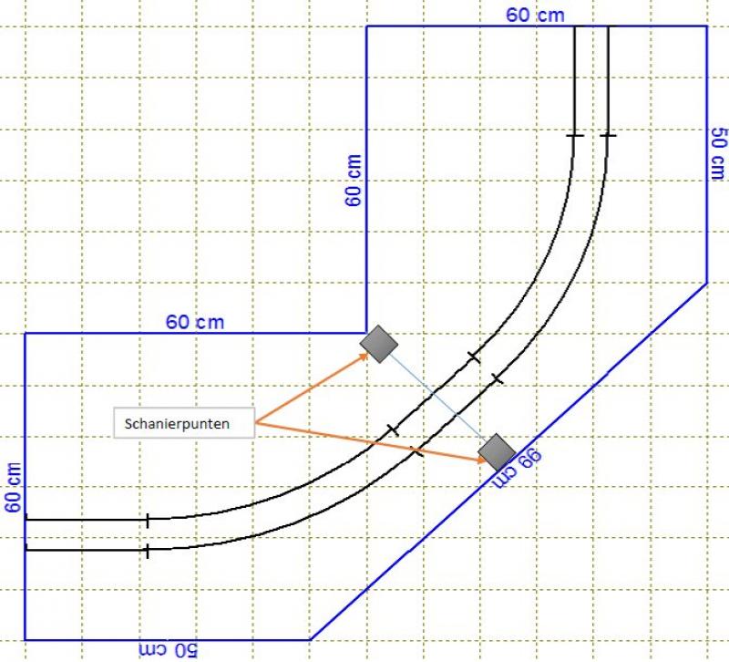

Een variatie voor de boogbak. De boogbak opdelen in twee helften, die scharnierend aan elkaar zitten:
Opgevouwen neemt deze een ruimte in van ca 60 bij 90 cm. Uitgevouwen is de maat 120 bij 120 cm. Dit is 20cm meer dan de door Henk getekende bakken. Voordeel is wel dat de korte Rolph-bruggen niet meer nodig zijn. Je krijg met deze bakken een ruimte van 120 cm back-to-back. Wellicht kunnen de bakken nog wat smaller gemaakt worden dan ik getekend heb.
Als we nog een beheerder/eigenaar zoeken van de grote brug, dan hou ik me ook aanbevolen.
Werner
« Laatst bewerkt op: 19 April 2015, 13:07:10 door mdjr78 »

« Reactie #126 Gepost op: 19 April 2015, 13:07:59 »
Leuk idee Werner (y)
Henk.
Mvg Henk.

Top Werner, ik vind je hoekbakken perfect zo en die FY oplossing voor mij is geniaal.
Ik ga er gelijk mee aan de slag.

Na overleg met Henk en Rob over de boogbakken hebben we het volgende nu in beraad:
De maat van de boogbakken wordt 90 x 90 cm. Hoe kleiner hij getransporteerd en opgeslagen kan worden, hoe beter het is.
Het idee van Werner en evt. andere goeie ideeën nemen we mee naar Martin.
Henk en Martin bepalen op uiterlijk 15 mei ter plekke hoe de boogbakken uiteindelijk worden.

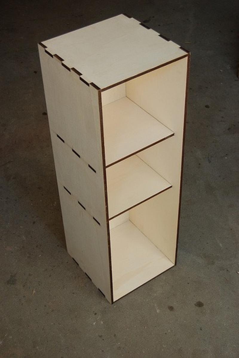

@Allen,
Wie denkt even met me mee.
Voor de "Rolph-brug" wil ik een flexibele en vooral lichte constructie maken.
Met de lasercutter maak ik dan een versterkte koker met zwaluwstaarten van 10 x 10 x 120cm.
Een beetje zoals dit voorbeeld:
Om het gewicht nog meer te besparen, maak ik ronde gaten in beide zijkanten.
Deze koker komt dan tussen de BB's te hangen.
Nu zitten we met de ondersteuning. We kunnen er kruisgewijze poten onder monteren. Maar dan kun ke er niet gemakkelijk onderdoor kruipen. Maak je poten op de kop van de BB, is de vraag of de constructie stevig genoeg is.
Zoals Michel vannacht al opmerkte, is de "Rolph-brug" 60cm BB + 120cm brugdeel + 60cm BB lang.
Zonder achtergrond, zonder Fries en zijwanden. Door op alle delen lassen te maken volgens het recept van Leen, zijn we maximaal flexibel.
Zoals de zaken er nu voorstaan, is de bijdrage van de LB-ners namelijk niet steeds een veelvoud van 1,8m. Bij modules die uit meerdere bakken bestaan, wijkt de lengte af. De variatie zit hem dan in het aantal gebruikte BB's. De "Rolph-brug" kan dus 90cm, 150cm of 180cm overbruggen. Mits we iets bedenken voor de poten cq ondersteuning.
Grzz, Hans
