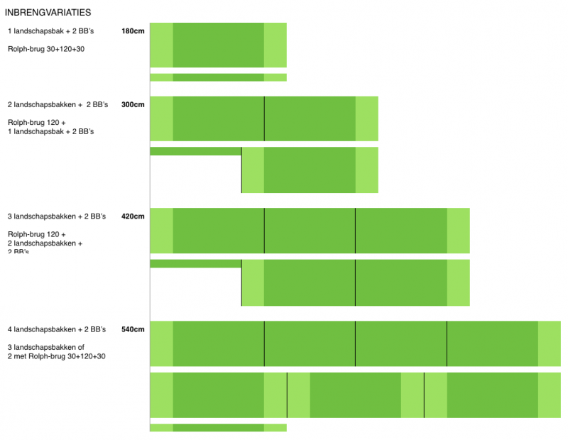

Re: BMB Algemeen
« Reactie #138 Gepost op: 19 April 2015, 21:32:14 »
Een inbreng is 1 landschapsbak + 2 BB's = 180 cm.
Een dubbele inbreng is 2 bakken + 2 BB's = 300 cm.
Een driedubbele inbreng is 3 bakken + 2 BB's = 420 cm.
Een vierdubbele inbreng is 4 bakken + 2 BB's = 540 cm.
etc.
Omdat wij geen gebruik maken van keerlussen, heeft dit wel enige consequenties. In onderstaand figuur geef ik weer, welke "schuifruimte" mogelijk is.
Je kunt dan ook afleiden wat de eventuele gevolgen zijn bij afwezigheid van een inbreng.
Door de Rolph-brug te bouwen uit drie segmenten, kan hij zowel met een lengte van 180cm als van 120cm worden ingezet.
Ik denk dat het plaatje voor zich spreekt. Volgens mij is de derde variant kritisch. Wanneer iemand deze variant inbrengt, moet er ook iemand zijn die variant 2 inbrengt. Afwezigheid daarvan is namelijk niet te compenseren met de Rolph-brug.
Blijft de vraag, hoe we de ophanging, poten en ondersteuning het beste kunnen regelen.
Grzz, Hans
« Laatst bewerkt op: 19 April 2015, 21:36:08 door Hans van de Burgt »
