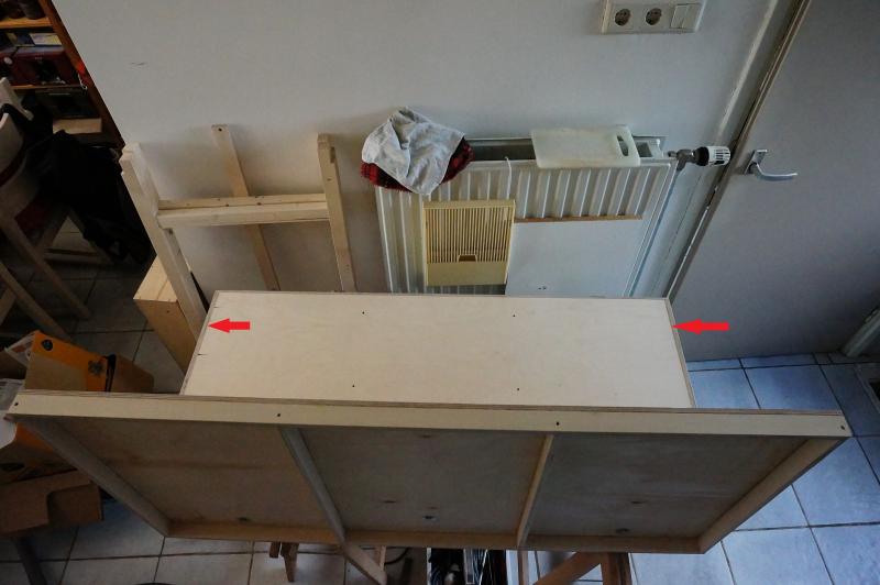

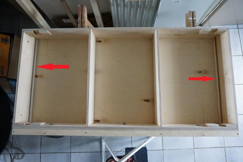

Nu we toch gezellig bezig zijn, heb ik misschien nog een waardevolle tip voor jullie voor als je je bak gaat bouwen.
Om te beginnen heb ik van alle kanten een heleboel foto's gemaakt van de bak in gebouwde staat.
Daar kun je dus indien nodig een beroep op doen.
Hieronder alvast een paar voorbeelden.
Nu de tip: waar je op moet letten is het volgende:
Er zijn bij mijn bouwproject een paar dingen niet in één keer goed gegaan, maar ja, ik ben nu eenmaal geen professionele timmerman.  :-\
Zoals je op de foto ziet zit de rijplaat aan de kopse kanten tegen de lijst aan.
Mij overkwam het dat daar een klein hoogteverschil in bleek te zitten. En dat zag ik pas toen ik klaar was.
Dat is meerderen overkomen en het is geen ramp, maar gewoon vervelend.
Je denkt dat je heel secuur werkt, maar je bent niet professioneel genoeg om overal aan te denken.
En hout is geen metaal, het is gewoon ander spul.
Zoals je ziet heb ik links geprobeerd om het te herstellen en daardoor is het hout beschadigd, prutser!  :(
Hoe het kwam? Volgens mij had ik eerst de plaat plat neergelegd en ben daarna verder gegaan.
Blijkbaar had ik beter een gewicht of zo op de uiteinden van de plaat kunnen leggen.
Martin had nog wel een extra latje toegevoegd om de onderkant van het uiteinde van de plaat extra goed te borgen, maar dat had ik toen nog niet door:
Nu je dit alvast weet, kan het bijna niet meer fout gaan. (y)
