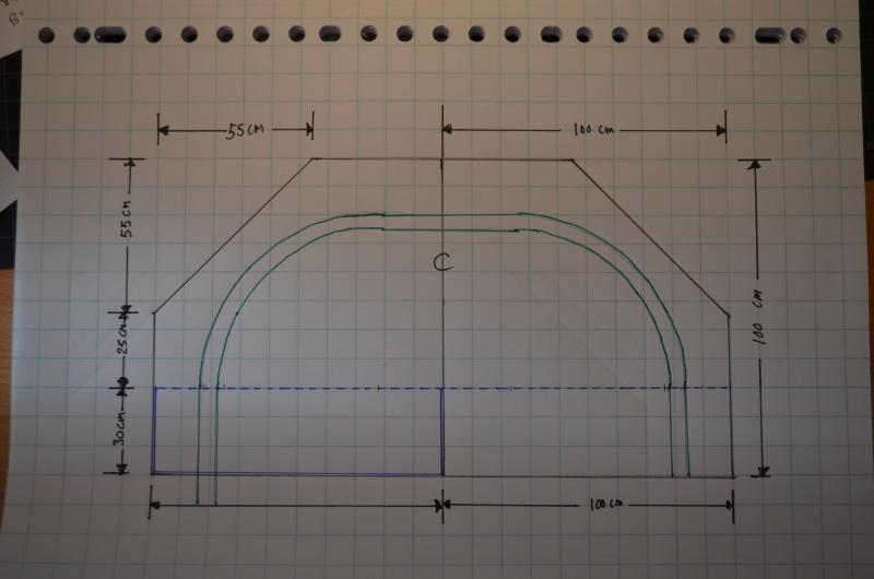

Hier is de traditionele analoge ontwerpschets van Henk voor de boogbak:
We hebben wel besloten dat de binnenboog (nu 550mm) op de bak 24" wordt om in voorkomende gevallen gebruik te kunnen maken van de Tracksetta.
Daarmee worden de stukjes rechte rail iets korter dan op tekening.
Leen.

De bak is nu 1100 mm x 1000 mm, geen 1000 mm × 1000 mm.
Waarom toch 24" als je op de baan 21" toestaat? Met 21" kunnen de bakjen wel netjes 1000 mm x 1000 mm en hoef je alleen een 21" te hebben en niet ook een 24".
Ik zal zo even digitaal 2 naast elkaar tekenen, met 21" en 24". Kunnen we goed vergelijken.
Mvg, Michel

21" is minimaal. Ruimer mag altijd.
Op de boogbakken kunnen we met 24" mooi iets ruimer.
Leen.

Oeps Michel
dat is een foutje van mij, deed de schets even snel achter de werkbank tijdens het werk.
De bakken zijn 1000 mm x 1000 mm.
Kom ik bij de volgende vraag of we railbedding of ondergrond gaan gebruiken en is dat dan kurk of hout of die blauwe kunststof plaat? Laten we dit dan afstemmen wat we gaan gebruiken om hoogte verschillen bij de BB te voorkomen.
